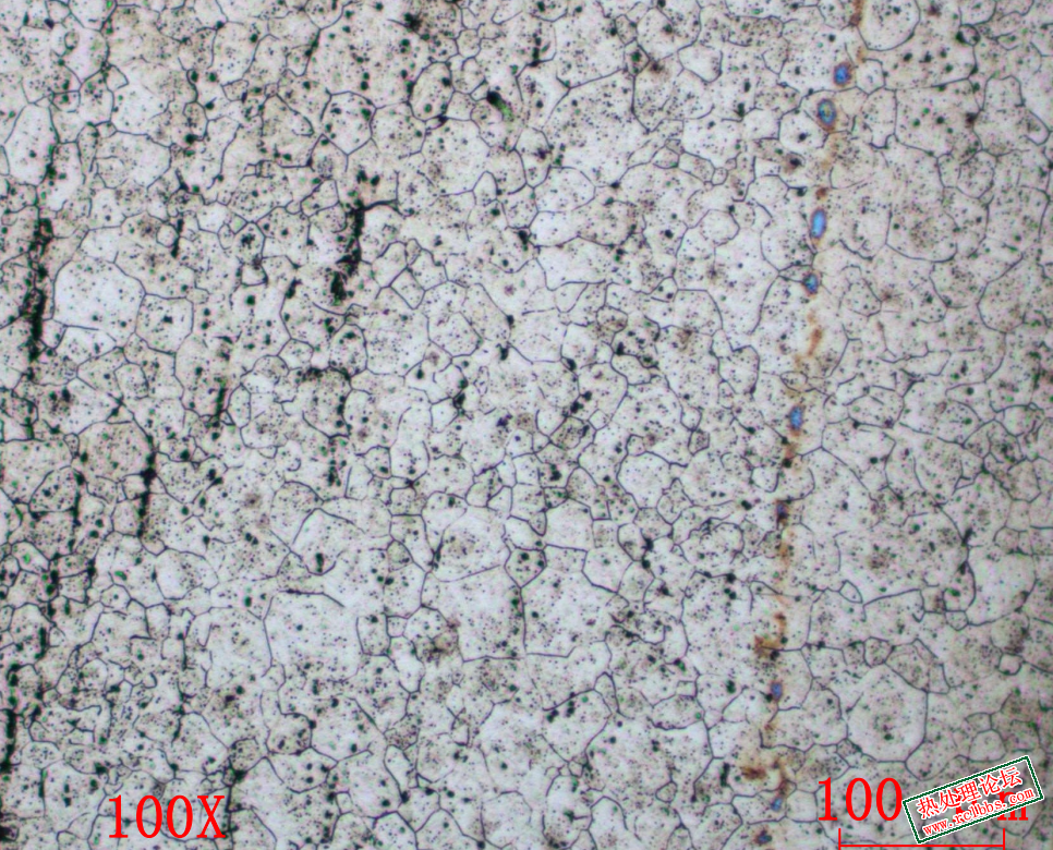

签到天数: 116 天
发表于 2024-1-18 16:43:57 | 显示全部楼层
wyf871521896 发表于 2024-1-18 16:42
我们是用腐蚀法,不用再次加工改变其形态,所以不存在你这个问题
这是我们腐蚀后的晶粒度状况

我们也有中高温回火的产品(500°+),一样可以腐蚀出来

这个效果挺好的,请问是调质态直接磨样抛光后用腐蚀液腐蚀的嘛?

直接抛光腐蚀的,之前也是苦于苦味酸的限制无法得到明显的晶粒度

你这是用什么腐蚀的 ,看着不错

淘宝上买的,成分不明,有点儿贵,50ml就要100多,要加热到90°左右才行
