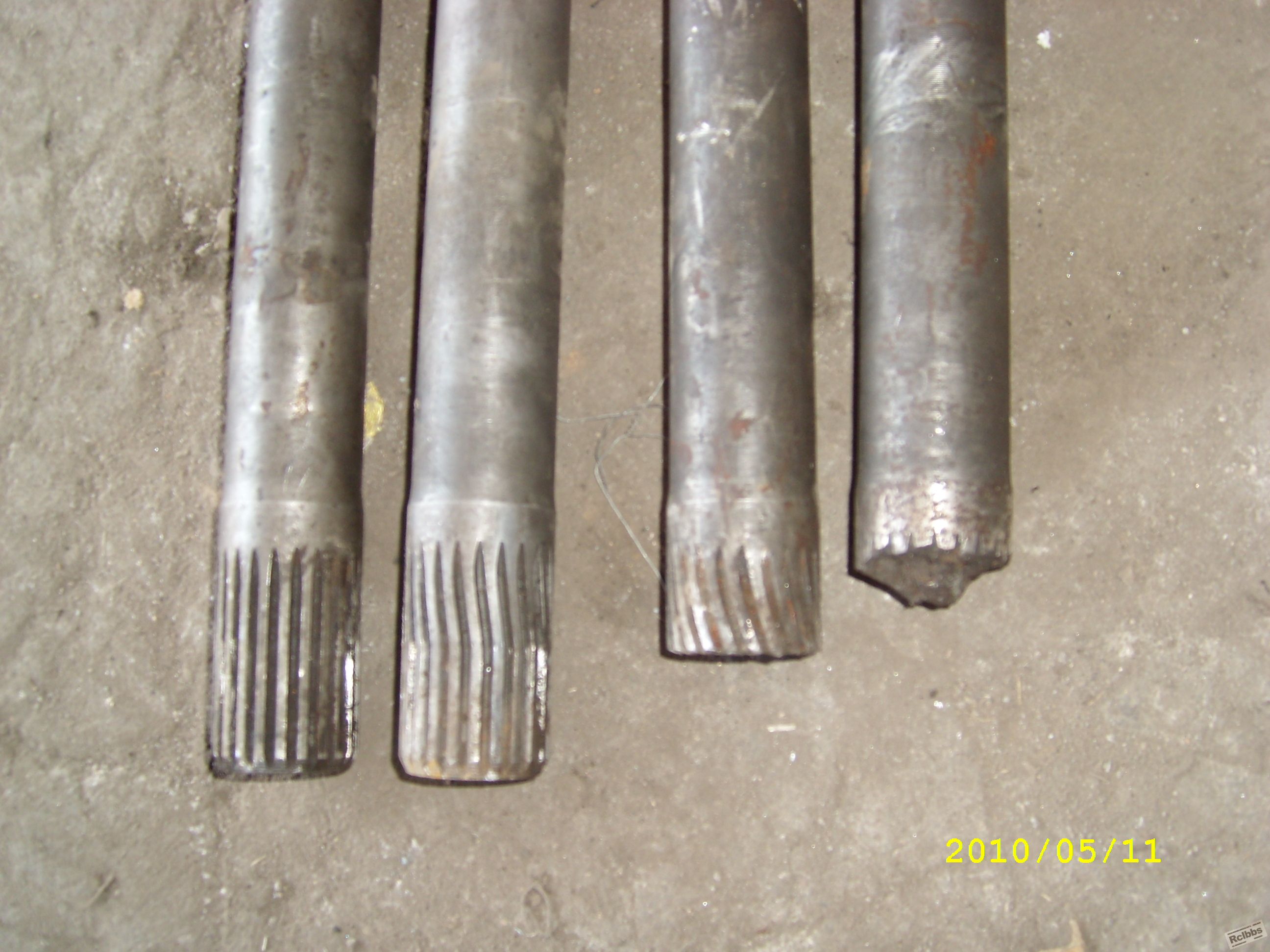

SL277347.JPG 公司生产的贯通轴售后出现批量的断裂问题,图片如下 有哪位高手帮忙分析下原因?

请楼主把材料的断口形貌上传

发表于 2010-5-21 16:01:51 | 显示全部楼层
传一下断口附近的金相组织了

楼主,这样那里分析得了哟,你的材料,热处理工艺,断口的形貌及金相图片,才好帮你分析呀!!

请把基本情况叙述一下

    看断口形貌,这是由于基体调质硬度太低和淬硬层深度太浅所致。请问楼主:你的调质硬度?是花键位置局部中频淬火?还是整个轴的长度全部中频淬火?其有效淬硬层深度多少?

调质硬度 HRC38-43表面淬火 整体淬火 花键及杆部要求5-8vmm 轴的长度为711

先谢谢大家啊  现在我们已经调整工艺将回火温度降了10度 控制在HRC43左右 同时也把中频加热参数调整了 效果再跟踪看看
