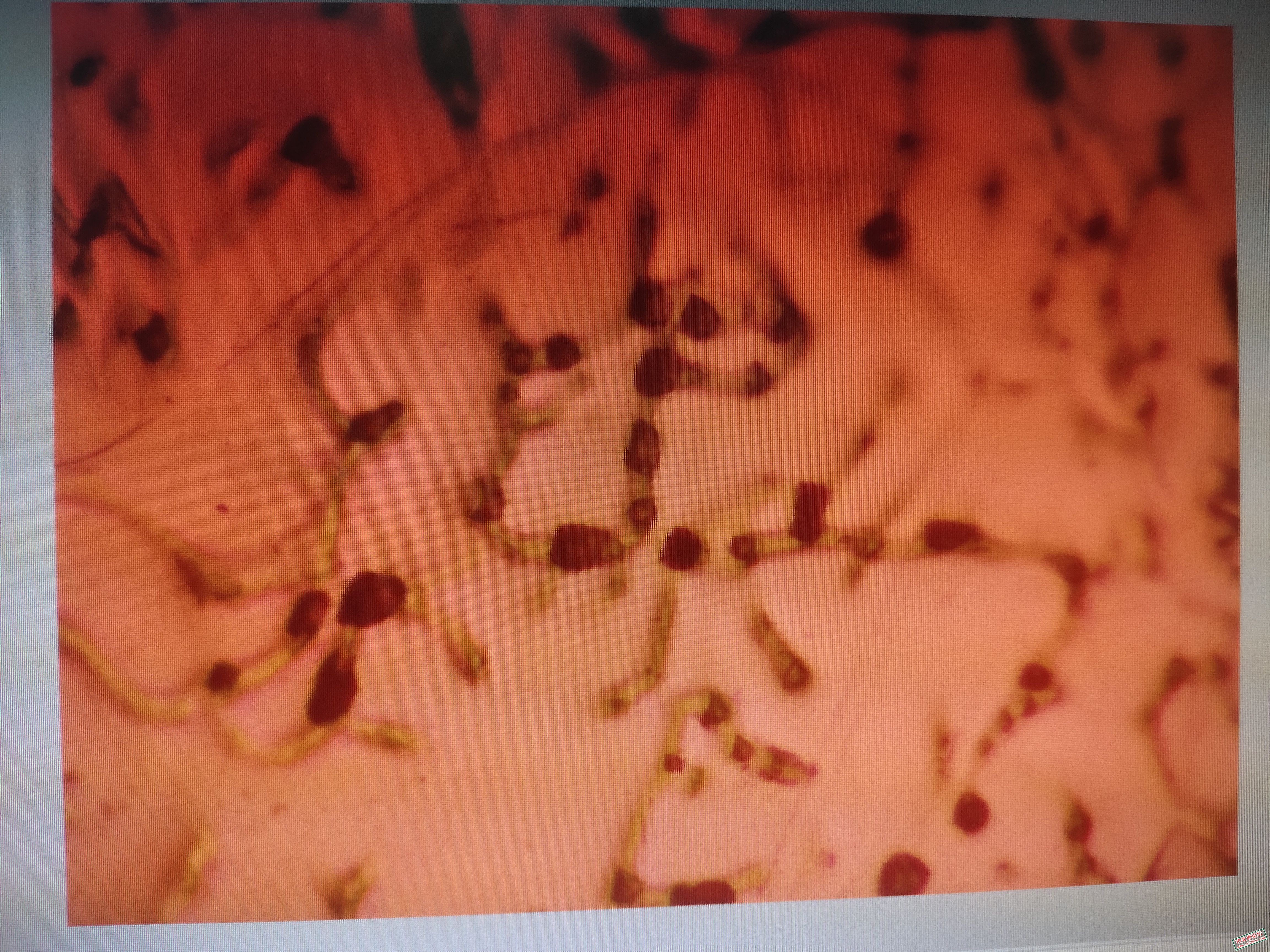

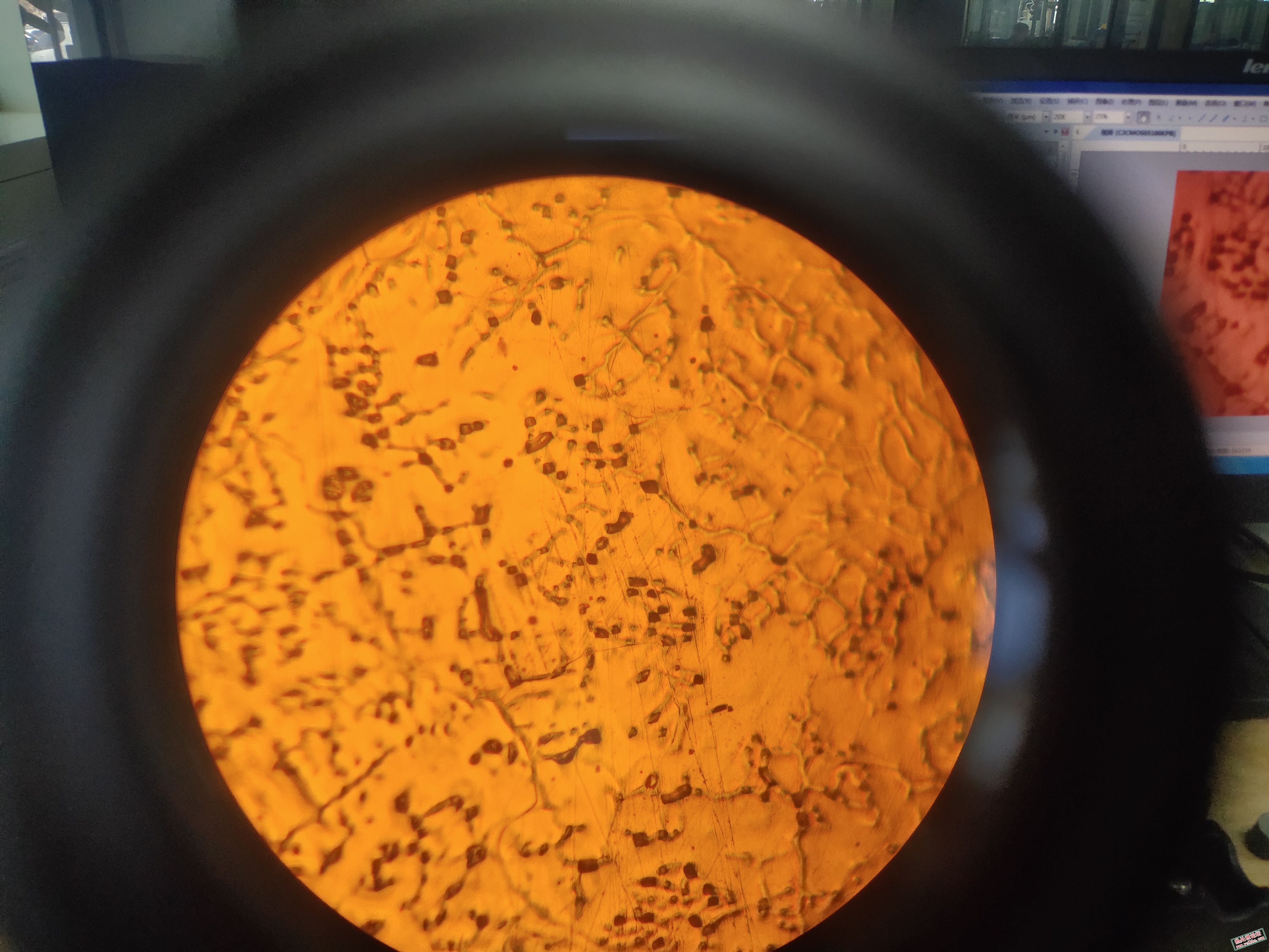

304铸件,500x,给看一下这个是怎么回事。能看出做没做热处理嘛。

如果试样没问题,就是奥氏体+碳化物,需要固溶处理,以获得单相奥氏体。

固溶处理可以提高耐蚀性。

感觉像原始状态,没做过明显的热处理
