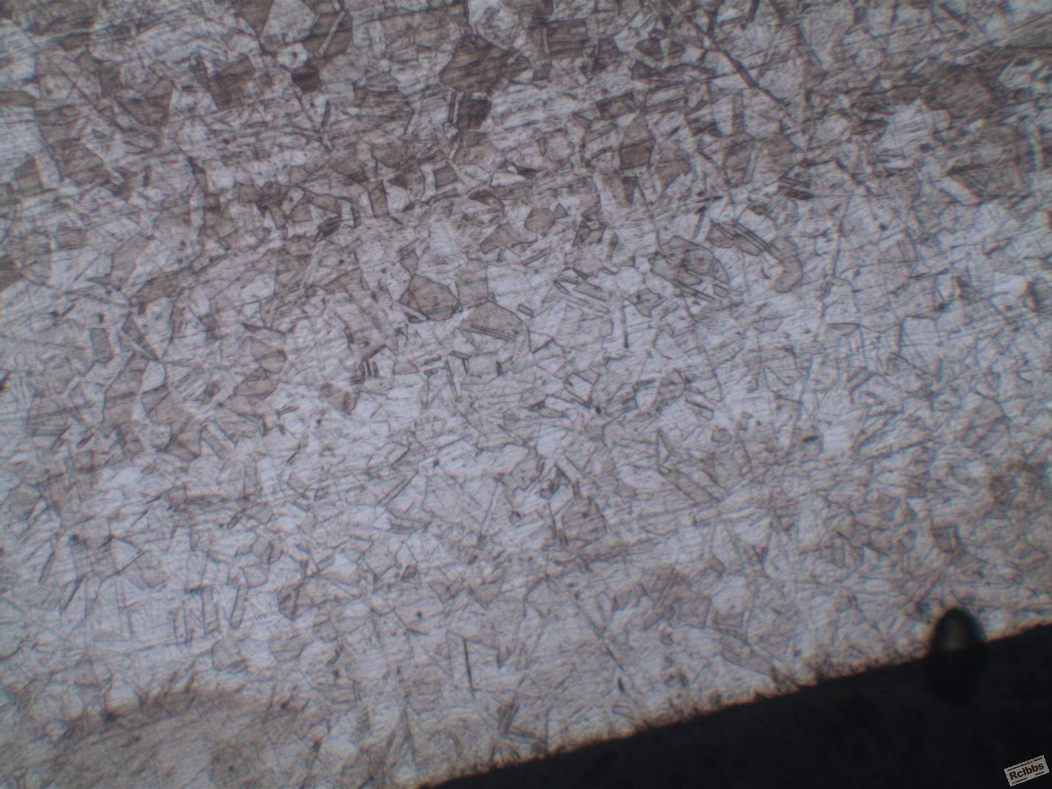

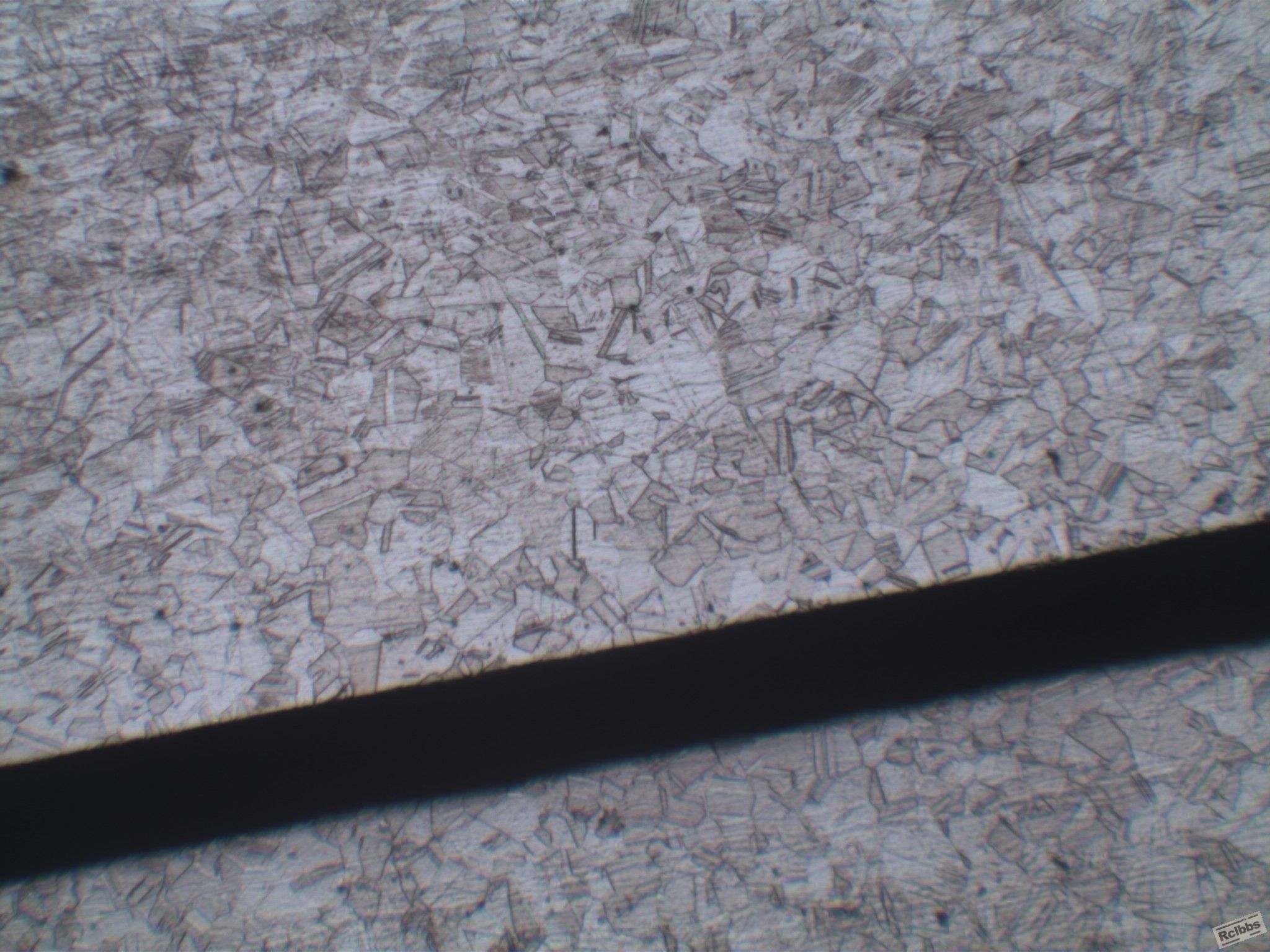

最近有一443(03Cr210.3cu0.4Ti)发生点状锈迹,对板的剖面做金像组织,发现不像铁素体组织,高手请帮忙分析一下
200倍
200倍
 楼主| 发表于 2010-5-22 09:27:27 | 显示全部楼层
金像试样磨得不好  成分测了还比较正常 但组织比较异常 有很多板条状的组织  正常的铁素体不锈钢晶粒应该比较圆的
发表于 2010-5-22 11:49:28 | 显示全部楼层
属于铁素体组织!
