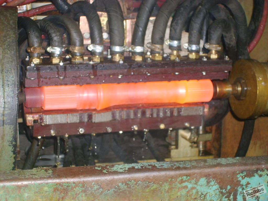

发表于 2010-5-25 21:23:19 | 显示全部楼层
我们现场用的半轴淬火感应器
一次整体加热淬火

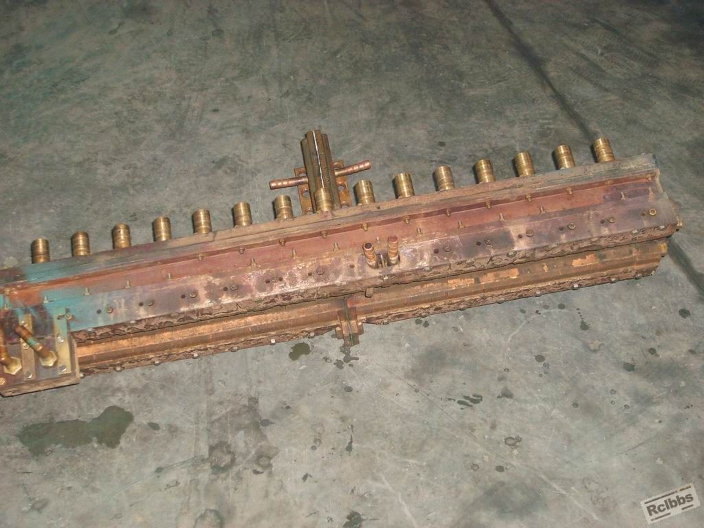

发表于 2010-5-25 21:25:19 | 显示全部楼层
台阶轴的中频淬火感应器,
这个应该很清楚吧
供参考
参与人数 1热处理币 +10 贡献值 +10 收起 理由
孤鸿踏雪 + 10 + 10 感谢上传!
签到天数: 49 天
发表于 2010-5-26 08:41:44 | 显示全部楼层
回复 17# happysky100
    连我都想给你加分了 。这个台阶比较小,如果是台阶大一点的呢?
签到天数: 95 天
发表于 2010-5-26 09:27:22 | 显示全部楼层
确实如此,但调试上比较麻烦(比连续淬火)
发表于 2010-5-26 11:21:52 | 显示全部楼层
回复 17# happysky100
    你这个感应器的导磁体还需要进行调整,因为从热形上看,温度不均匀。
