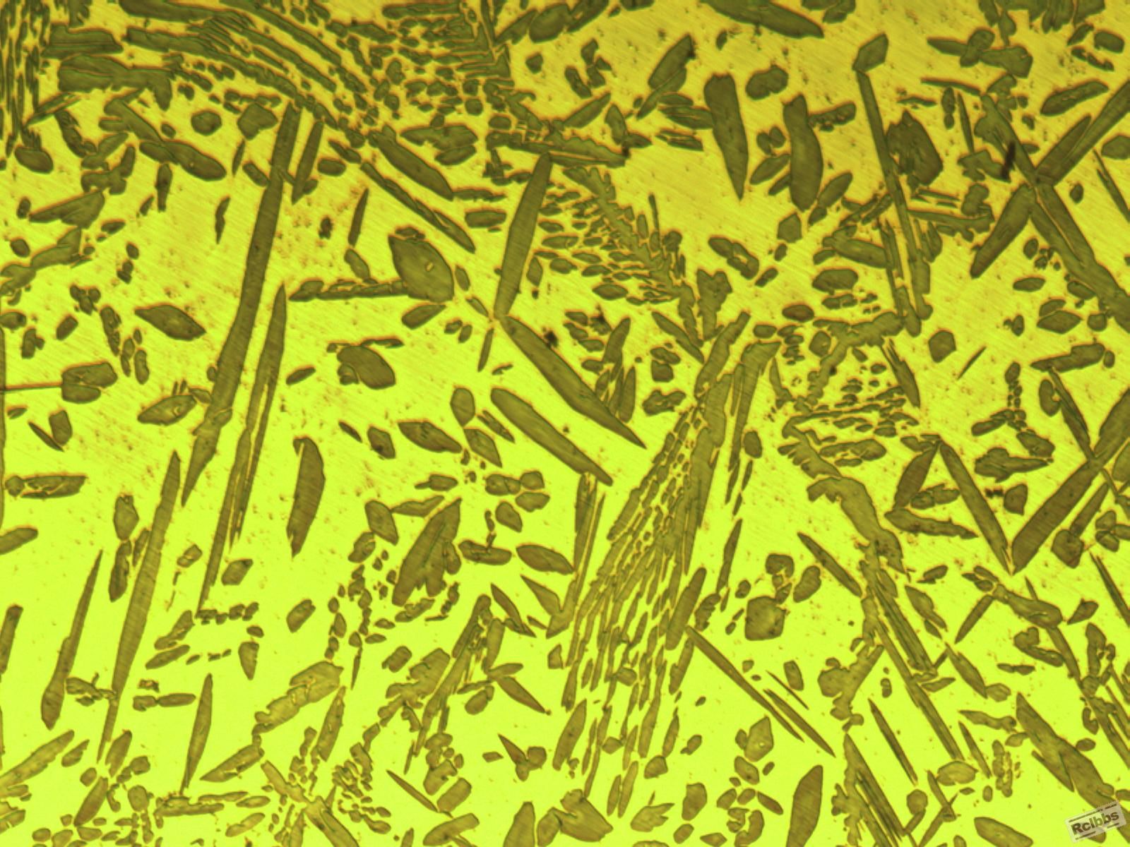

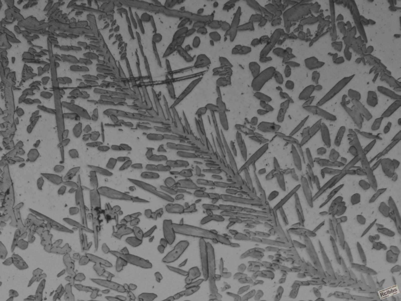

无牌号钢种,高硅双相不锈钢,铸态,未经热处理()欢迎大家踊跃参与.;认为黑色为奥氏体,基体为铁素体,个人意见
望大家各抒己见

铁素体不锈钢?

怎么处理的?

样制的很不错,建议楼主把不锈钢的牌号及图片中的金相组织标出,便于大家学习交流。

    你问的是怎么腐蚀的还是其他方面,铁氰化钾溶液腐蚀的

是一种金属相吗?

    是σ相,照片太漂亮了,在什么钢中发现的?加工工艺是什么?照片的放大倍数是多少?是普遍存在还是局部存在的?

哪个是σ相  ?   我没认出来

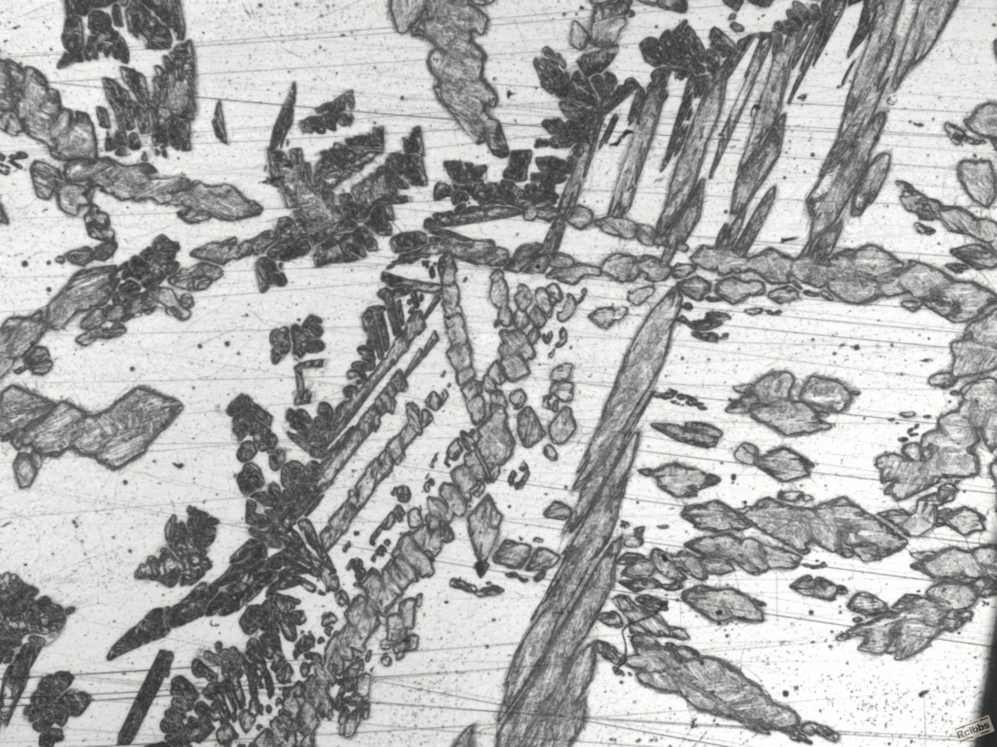

我也有一张金相照片类似的,不过制样不太好,也是sigma相吗?

我看很像是σ相,要知道在什么钢中发现的?加工工艺是什么?照片的放大倍数是多少?是普遍存在还是局部存在的?有上述信息才能最终确定。

要是图片加上自己的简述就更好了

    如何看出是σ相,只知道是不锈钢,热处理500度保温3h,在100X下观看   普遍存在。哪些是σ相?

    甚么钢种?400系的?

连什么钢种,什么处理方式都不写清楚,一群人在讨论有什么意义?

where is σ相?
