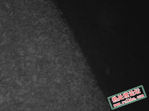

10B21材质的M6×45的螺栓热处理后出现网状铁素体,是什么原因导致的?热处理过程,连续炉860℃淬火80分钟油淬,附金相500×

发表于 2024-1-26 11:04:13 | 显示全部楼层
工艺问题,和设备无关
签到天数: 520 天
发表于 2024-1-26 12:01:58 | 显示全部楼层
1.原材料脱碳
2.原材料碳含量下限
3.原材料合金元素下限
4.淬火冷却不足,尤其是高温冷却不足
5.淬火温度与加热温度差异
6.淬火油搅拌不足
7.铺料太厚
8.10B21不用纠结,硬度够了其它性能基本都能满足,组织没啥影响

 楼主| 发表于 2024-1-26 13:19:26 来自手机 | 显示全部楼层
热处理老马 发表于 2024-1-26 11:04
工艺问题,和设备无关
工艺有什么不合理的地方?老师给指正一下,谢谢!

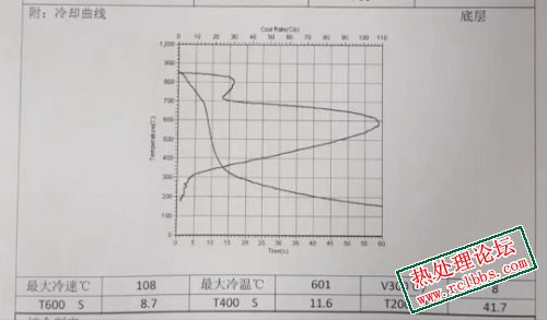

 楼主| 发表于 2024-1-26 13:30:55 来自手机 | 显示全部楼层
玛维影歌 发表于 2024-1-26 12:01
1.原材料脱碳
2.原材料碳含量下限
3.原材料合金元素下限
堆料不多,散铺在网带上的,会不会是工件数量太少,再加上工件规格小,在掉入油槽时,温度掉了(类似于延迟淬火)造成的,油品冷速曲线,附

签到天数: 284 天
发表于 2024-1-26 14:08:54 | 显示全部楼层
淬火温度升到880,再不行就是淬火冷却方面的问题了。

签到天数: 527 天
发表于 2024-1-30 20:45:09 | 显示全部楼层
打下硬度梯度,看材料偏析怎么样。
签到天数: 1616 天
发表于 2024-2-2 09:11:14 | 显示全部楼层
淬火温度低了,还有可能是介质冷却问题,具体排除下。
签到天数: 623 天
发表于 2024-2-2 14:26:09 | 显示全部楼层
860淬火  保温80分钟?会不会是 表面脱碳呢?芯部硬度组织呢?油槽有开循环或搅拌麽    加热温度多少?6x30的螺栓80分钟有点长了   个人拙见
