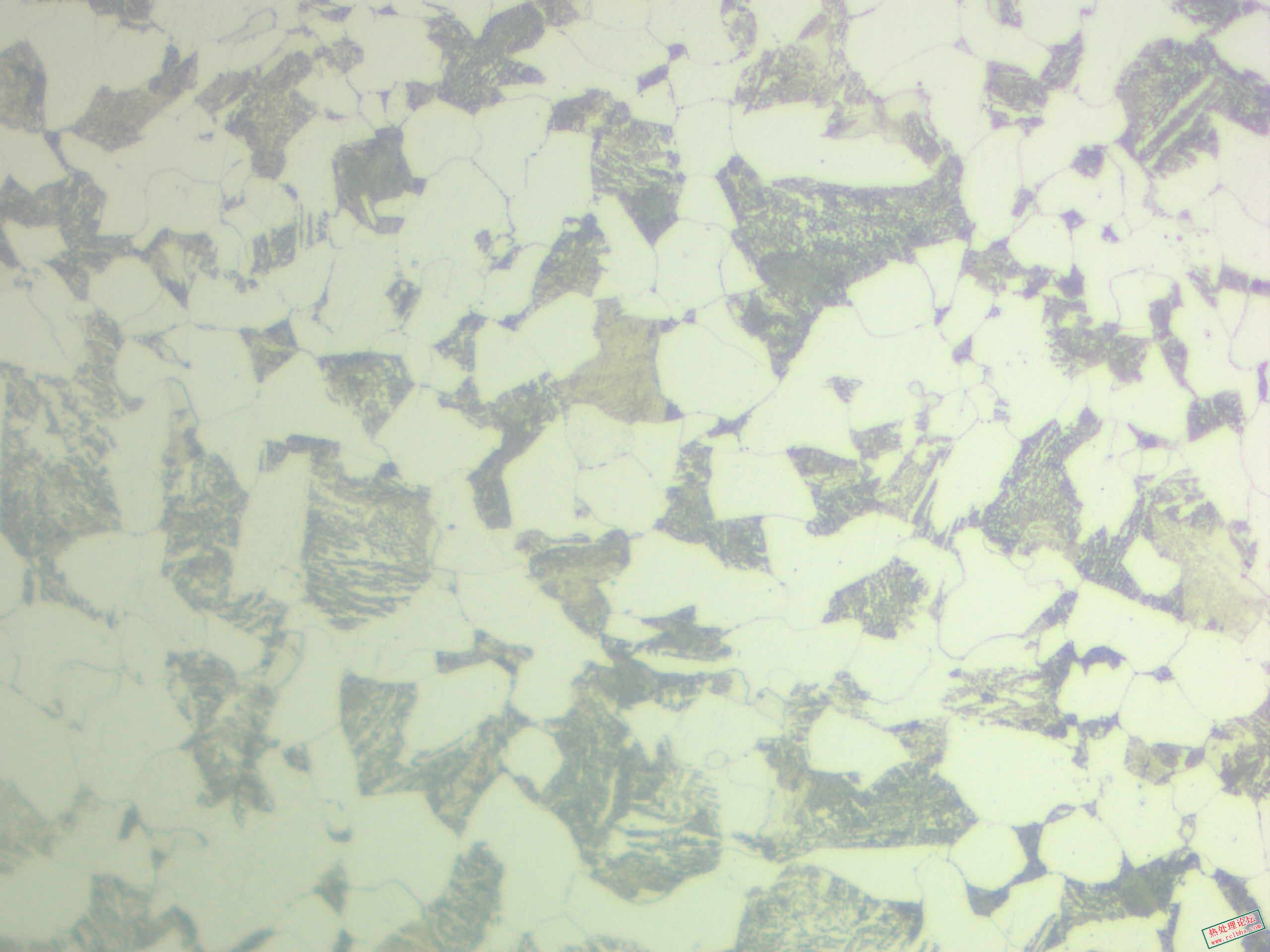

一个圆柱体锻件,直径在20mm左右,采用950°正火工艺90/120分钟后空冷都出现如图组织。按说贝氏体是会在冷却过快时形成,但空冷应该不太会是这个原因吧?是否是保温时间太长或正火温度太高?如果要改善组织的话应该怎么做呢,求教各位前辈!

感应热处理 发表于 2024-1-26 16:52
正常呀,铁素体加珠光体
前辈,珠光体里面那些白色的感觉有点反常呀!

发表于 2024-1-26 16:52:43 | 显示全部楼层
正常呀,铁素体加珠光体

发表于 2024-1-26 16:56:29 | 显示全部楼层
哪个位置取得试样?这个材料对于20mm截面来说空冷出现B不奇怪的

 楼主| 发表于 2024-1-27 08:38:52 | 显示全部楼层
是在横截面中间位置取的样,我怕有B会影响后续机加工,目前硬度在170-180HBW

发表于 2024-1-27 12:07:31 | 显示全部楼层

签到天数: 2186 天
发表于 2024-1-27 16:04:25 | 显示全部楼层
这个材料空冷都会出现不同程度的贝的,你现在这个组织有贝氏体。
改善的方案就等温正火,现在做这些材料基本都是等温正火,正火出来风冷冷到600℃左右进等温炉等温。

签到天数: 449 天
发表于 2024-1-29 09:23:30 | 显示全部楼层
如果确认是B,担心影响后续的机加,可以做下等温退火。

发表于 2024-1-30 07:48:52 | 显示全部楼层
在没有特殊要求的前提下,硬度在170-180HB时对加工的影响不明显。

发表于 2024-1-30 08:11:50 | 显示全部楼层
产生了贝氏体再做等温正火没意义了。

发表于 2024-1-30 10:51:36 | 显示全部楼层
感应热处理 发表于 2024-1-30 08:11
产生了贝氏体再做等温正火没意义了。
讲讲为什么没有意义?机理上解释下,谢谢
签到天数: 163 天
发表于 2024-1-30 14:48:33 | 显示全部楼层
这里有两个误区,
1、严格意义上讲不是贝氏体,这种材料淬透性并不是很好,正火冷却速度(风冷)根本就触及不到贝氏体形成区。
2、很多时候出现这种组织,都是堆冷(冷却慢)才会导致,所以说冷却过快造成是没有半点依据的。
签到天数: 1158 天
发表于 2024-1-31 08:02:27 | 显示全部楼层
hope_2021 发表于 2024-1-30 10:51
讲讲为什么没有意义?机理上解释下,谢谢
主要是很难回了,得用高温回火,参数要多次试验。

发表于 2024-2-1 16:56:38 | 显示全部楼层
正常呀,铁素体加珠光体
科普下基础,心图片中片状珠光体为例
片状珠光体定义片层装的渗碳体+铁素体的混合组织,其它你自己推敲。

发表于 2024-2-18 14:02:37 | 显示全部楼层
正火得到的是铁素体和珠光体
