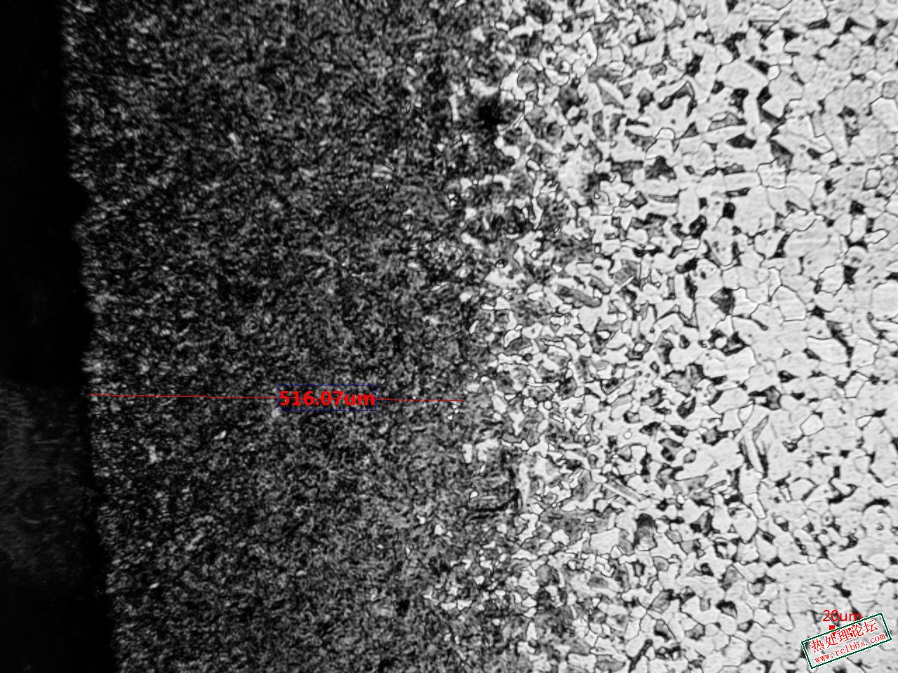

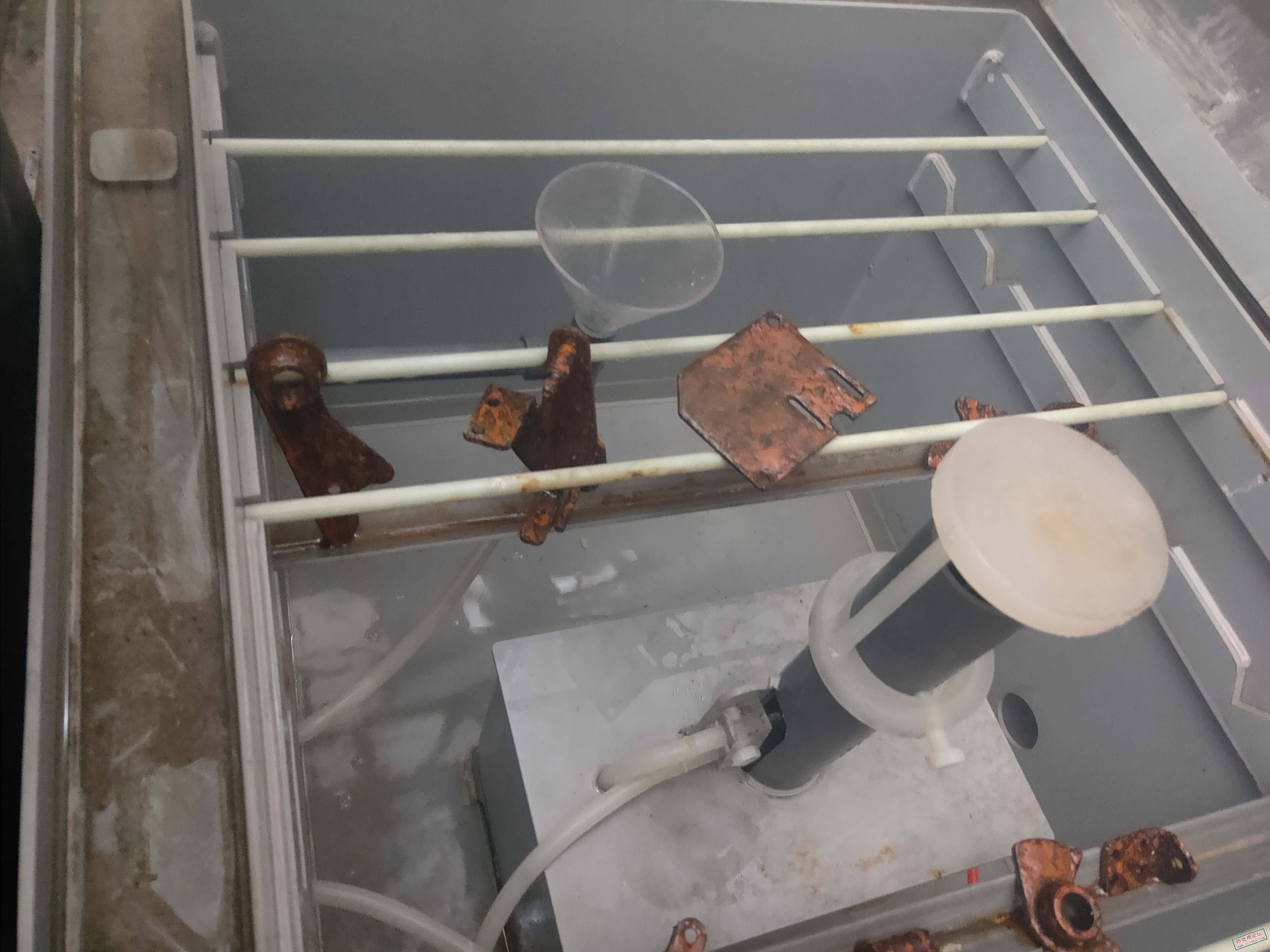

求助,我公司有一件零件材质是Q235的要求做碳氮共渗,现在样品回来了金相见附件,可以看出来做了渗碳,怎么判断做没做渗氮呀?样品放进盐雾试验箱24小时就腐蚀成图片所示的样子了,可以做为没有渗氮的依据吗?
金相组织
金相组织
盐雾实验
盐雾实验

如果要求盐雾试验,需要氮化或者氮碳共渗工艺,渗碳后者碳氮共渗对防锈防腐没用的

渗碳和碳氮共渗通从金相上基本无法区分。碳氮共渗组织只是易腐蚀一些。盐雾试验有上锈 不能作为没有渗氮的依据。
如果真要区分,你检测一下表面硬度就可以。Q235淬硬性差,不加氨气硬度不会太高的。而且看你组织是用的亚温淬火工艺,如果不加氨气硬度上不了56度。如果硬度在60以上,那么不用想别人就是给你做的碳氮共渗。

这个层深浅,最好打维氏

可以测一下表面氮含量..........

发表于 2024-1-29 10:55:53 | 显示全部楼层
热处理胡工 发表于 2024-1-26 21:25
渗碳和碳氮共渗通从金相上基本无法区分。碳氮共渗组织只是易腐蚀一些。盐雾试验有上锈 不能作为没有渗氮的 ...
渗了氮高倍看金相应该还是有点区别的吧

盐浴氮化渗氮看的出来,渗碳淬火最后通入点氨看不出来,还是氮含量及其它一些要求约束才能判断。单纯盐雾也只能验证盐浴氮化,对后者没有半点作用。

发表于 2024-1-29 11:31:11 | 显示全部楼层
重庆热处理协会 发表于 2024-1-29 11:19
盐浴氮化渗氮看的出来,渗碳淬火最后通入点氨看不出来,还是氮含量及其它一些要求约束才能判断。单纯盐雾 ...
这个我还真没有区验证过,盐浴氮化暂且不论,今天刚好有工艺,下午制个样看看有没有区别 就是显微镜有点不太给力:lol

发表于 2024-1-30 20:47:59 | 显示全部楼层
碳氮共渗在彩色显微镜下显示青色

用辉光光谱仪,做C、N逐层分析,根据N元素表面和心部梯度曲线,可以分析是否碳氮共渗。我们检碳氮共渗零件,这个项目是其中一项。
