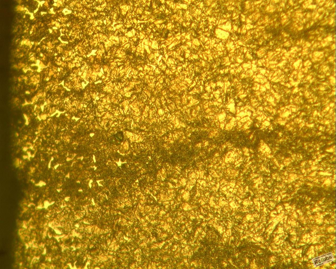

这是边界的金相图片,请教下左边最亮的许多小岛状的是什么?
liangdian.jpg 为截图 中间亮块状是什么组织?(整体组织:脱碳层的碳化物 残余奥氏体 高碳马氏体?)
经各位交流 确定是碳化物,希望谁知道此碳化物的形成机理说下?

钢种是18Cr2Ni4WA吗?左边最亮的许多小岛状应该是渗碳体,也有是黄块状马氏体的可能。照片不好确认,放大更高的倍数观察确认。

    是18cr2ni4wa合金钢,亮点有人说是残余奥氏体,我想是碳化物,不确定。。。

亮的为碳化物,奥氏体不会那么有形状,也不会那么亮的。

我想那亮的是碳化物。我同意4楼观点

可以深腐蚀一下,就分出来了。

我可以肯定是碳化物,没有问题,如果你测一下表面碳含量,应该在0.8%以上。

    想必你是研究过,能否说下它的形成机理和影响。呵呵

渗碳,表面是过共析,缓冷,析出渗碳体。

不多就没什么关系啊!没什么影响

我们公司的产品经常出现这样的情况,我们日本专家说没问题

形成机理就是先共析沿晶析出,危害就是硬脆断裂可能性加大。

要求严格的情况下是不允许棒骨状出现的

如果是真专家,你们的产品肯定不是传动产品,渗碳的目的可能仅仅是为了增加耐磨,而不是为了提高疲劳。

近表面为过共析,缓冷时先共析出碳化物

应该是空冷状态下的组织  碳化物3-4级  M +残余A 4级  JBT6141.3-92
渗碳强渗时碳势比较高,时间比较长,温度偏高。
