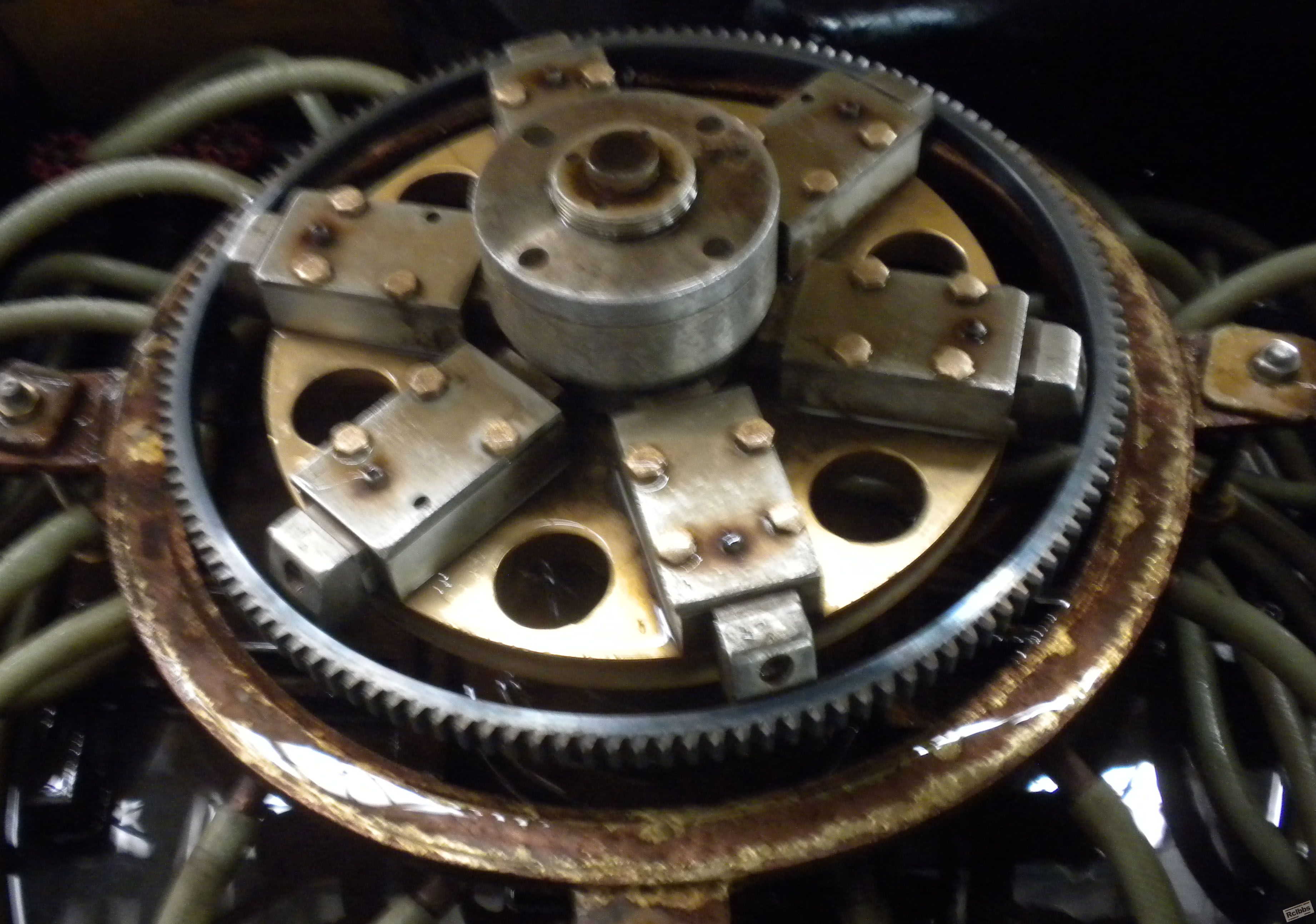

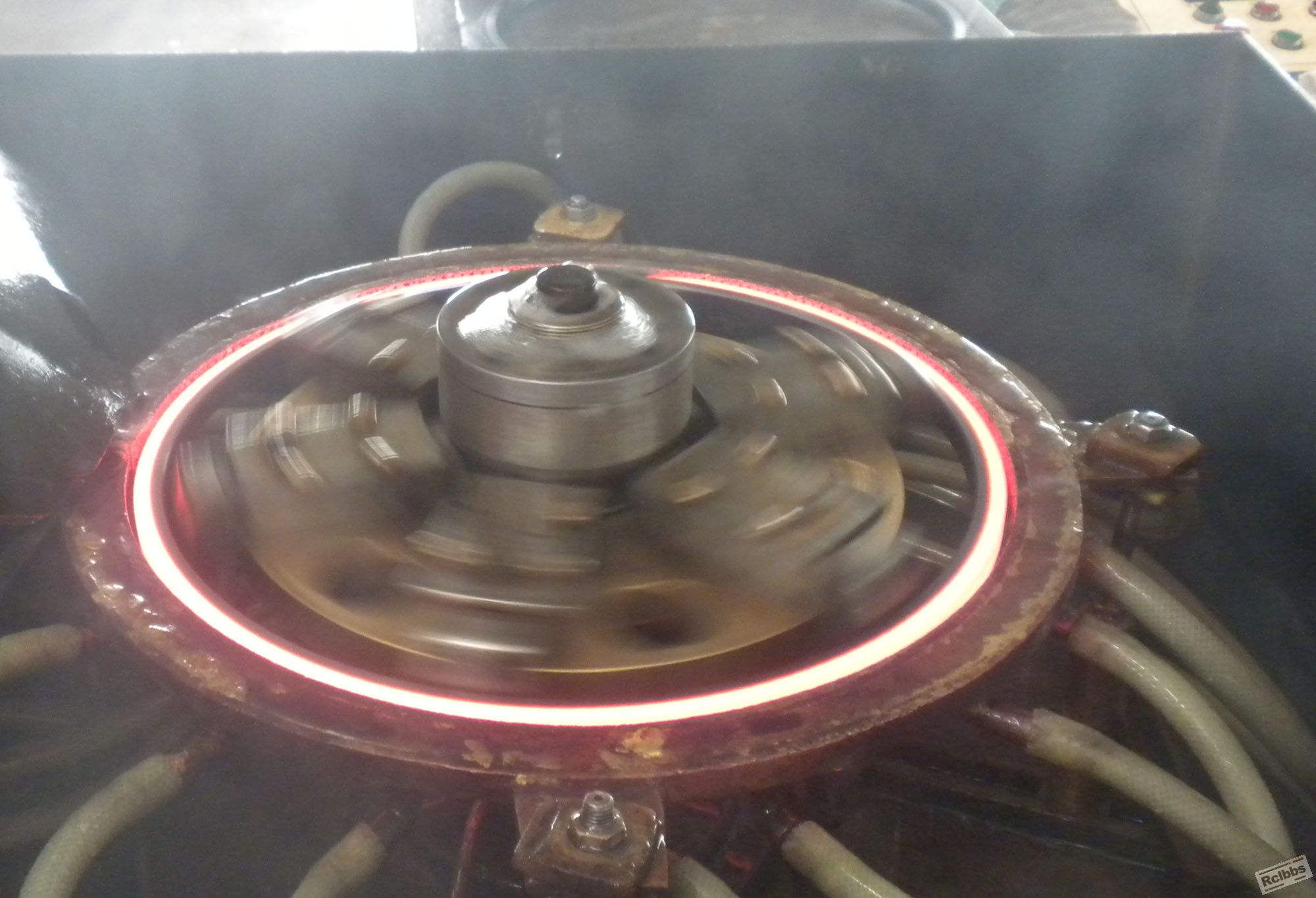

齿圈直径500,模数8,功率300kw,频率30-50KHZ超音频,曾给东风公司发动机厂做的。
如果你的模数小的话,功率200kw,频率50-100KHZ,IGBT电源。这设备要求高,随便干的话,你的报废率很高哦!
我去厂家拍的以前做的设备,这台设备2000年初49厂买的。其它先进点的厂家不给拍,郁闷。
