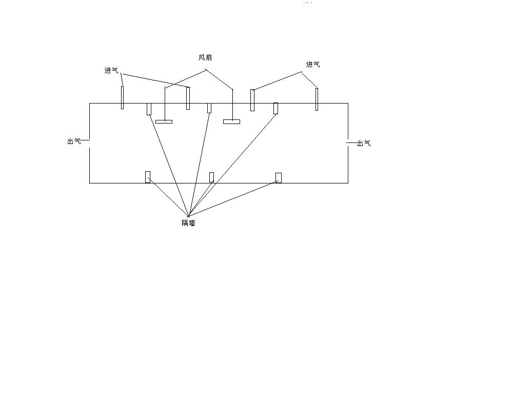

推杆渗碳炉有5个区:分别为加热1、2区;渗碳3区、扩散4区;予冷5区。
其中2、3、4、5区之间有3个隔墙以减少气氛窜动。3、4、5区顶有循环风扇
由炉头和炉尾排气,并控制出气口压力控制排气比,手册上说一般排气比为7:3较为理想
问题是 为什么要控制7:3,要减少气氛窜动,需要控制炉内怎样的流动?请大家发表意见

推盘渗碳炉炉头和炉尾排气理想控制在8.5:1.5左右,减少气氛窜到扩散区.
