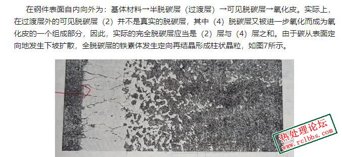

请教一下有没有研究过材料表面脱碳后铁素体再结晶的,具体产生原理和温度的关系的。

基体的F+P并未勾勒出原始晶粒度,贫碳脱碳后重新再结晶。结晶和长大过程就不清楚了
