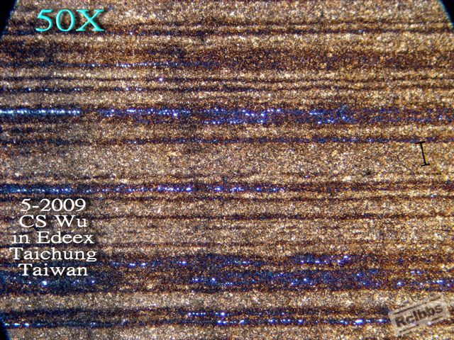

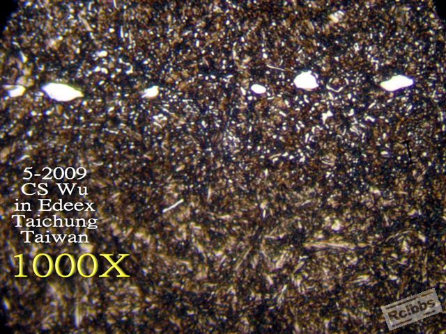

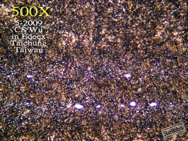

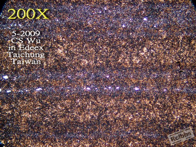

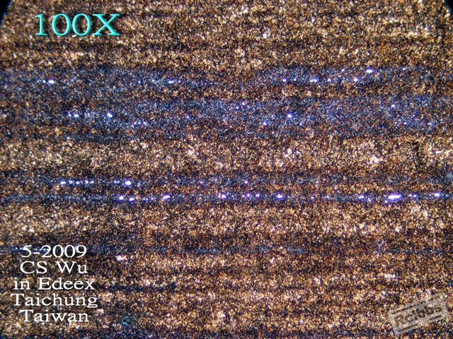

发表于 2010-7-28 05:00:33 | 显示全部楼层
淬回火後的金相

发表于 2010-7-28 10:11:38 | 显示全部楼层
回复 8# leomet
  先生的金相图片是RIGOR的吧?

发表于 2010-8-2 12:29:43 | 显示全部楼层
回复 8# leomet
    请教这是什么钢的金相图?
签到天数: 474 天
发表于 2010-8-2 18:57:41 | 显示全部楼层
回复 16# ivanwongdg
    VIKING
