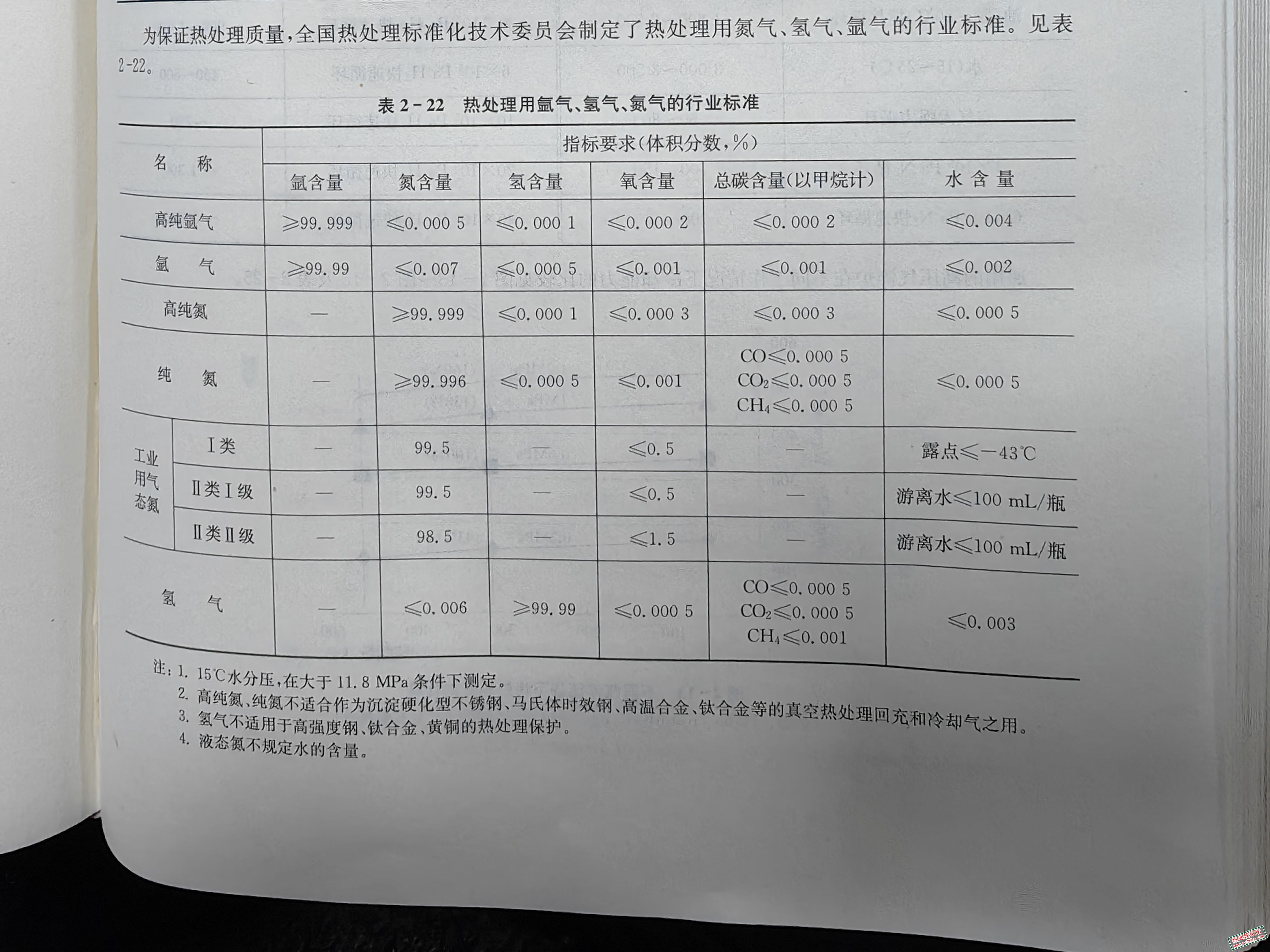

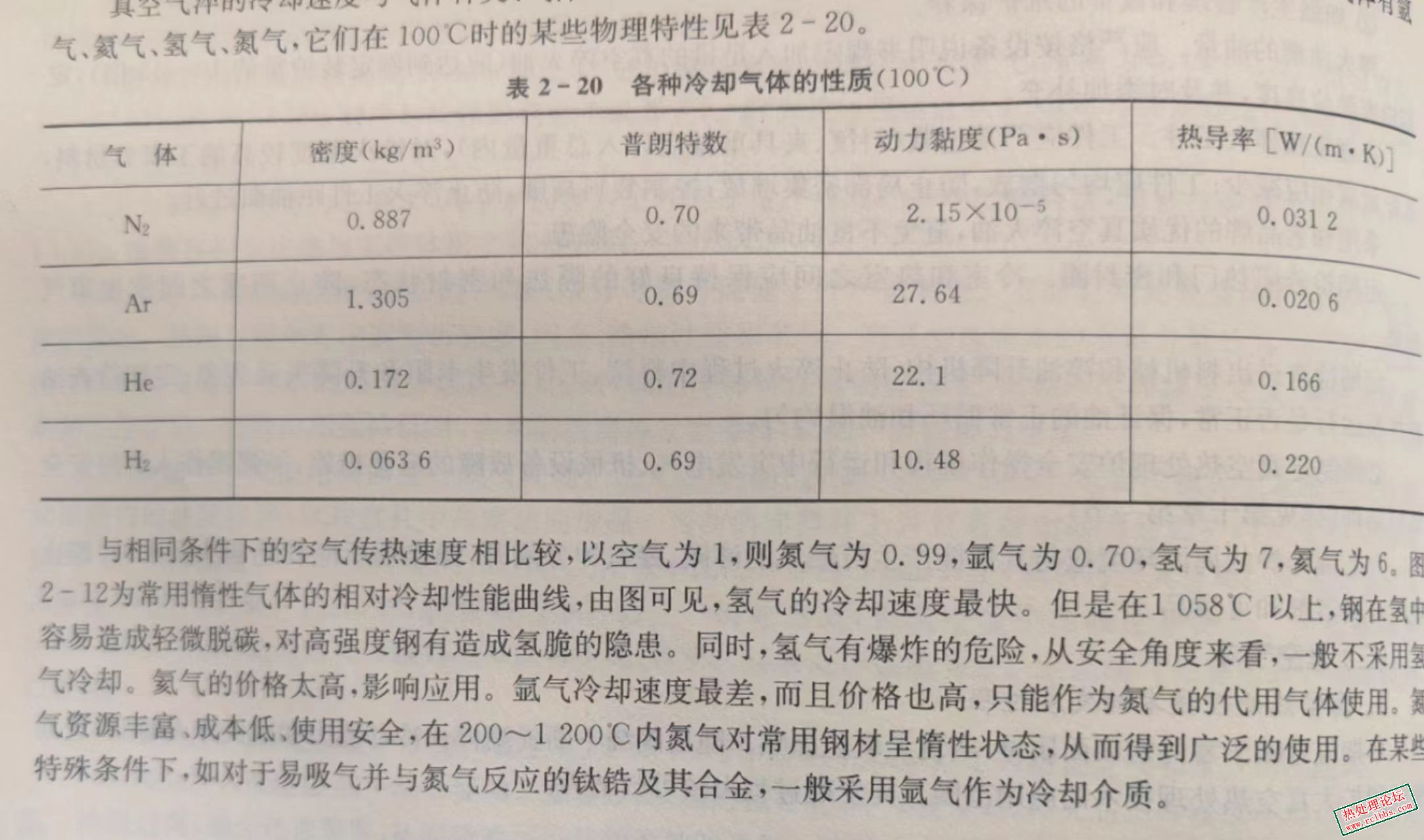

签到天数: 1158 天
发表于 2024-2-23 10:35:23 | 显示全部楼层
没干过,翻书而得。仅供参考。

发表于 2025-2-26 09:34:18 | 显示全部楼层
你好,想问一下这是什么书上面的啊
签到天数: 1158 天
发表于 2025-2-27 08:15:35 | 显示全部楼层
豌豆尖儿炒辣椒 发表于 2025-2-26 09:34
你好,想问一下这是什么书上面的啊
热处理标准手册上的,太久了忘记了
