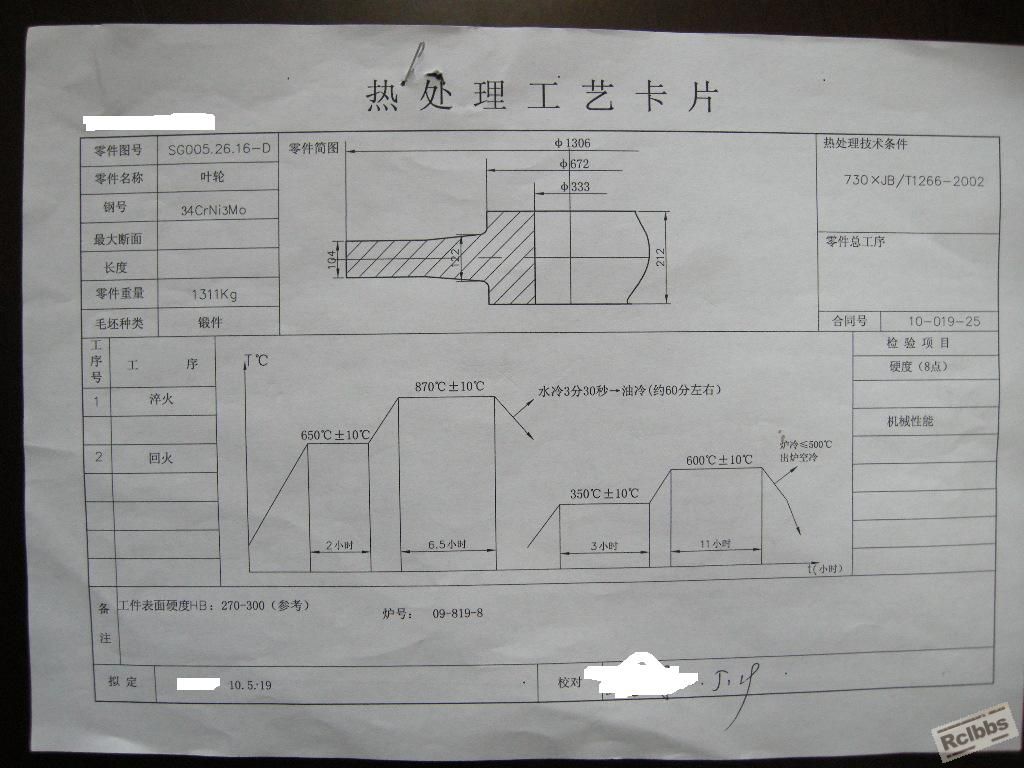

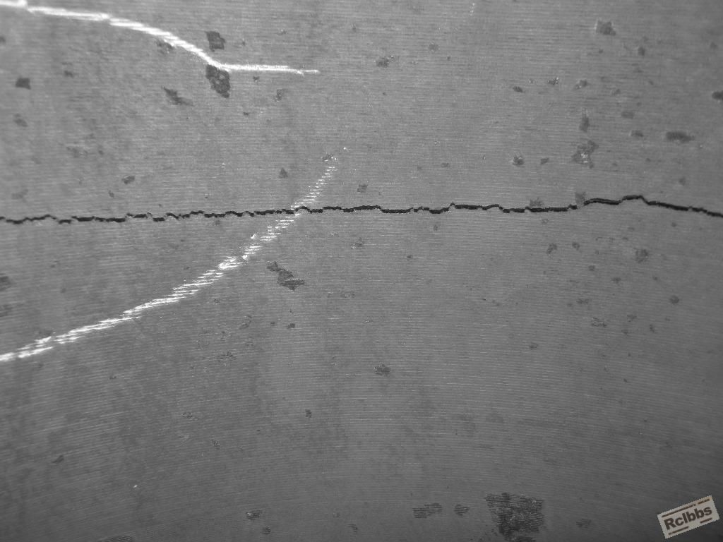

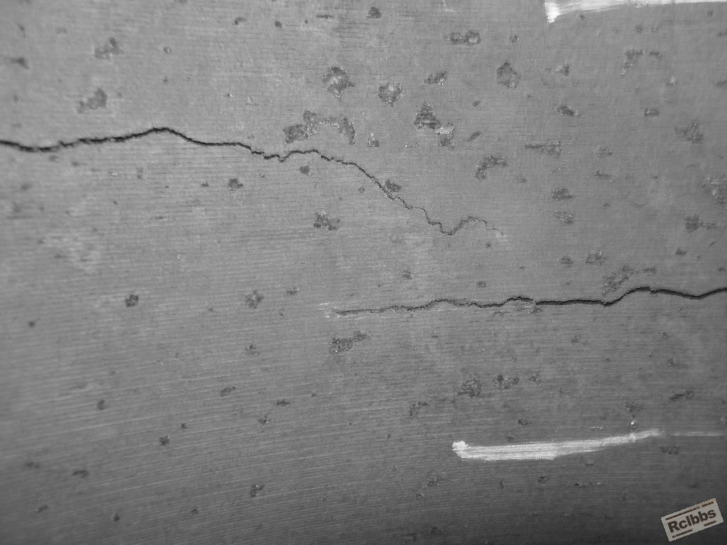

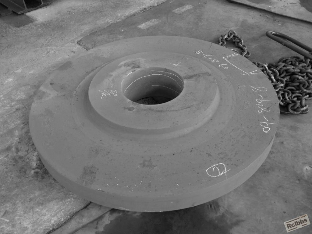

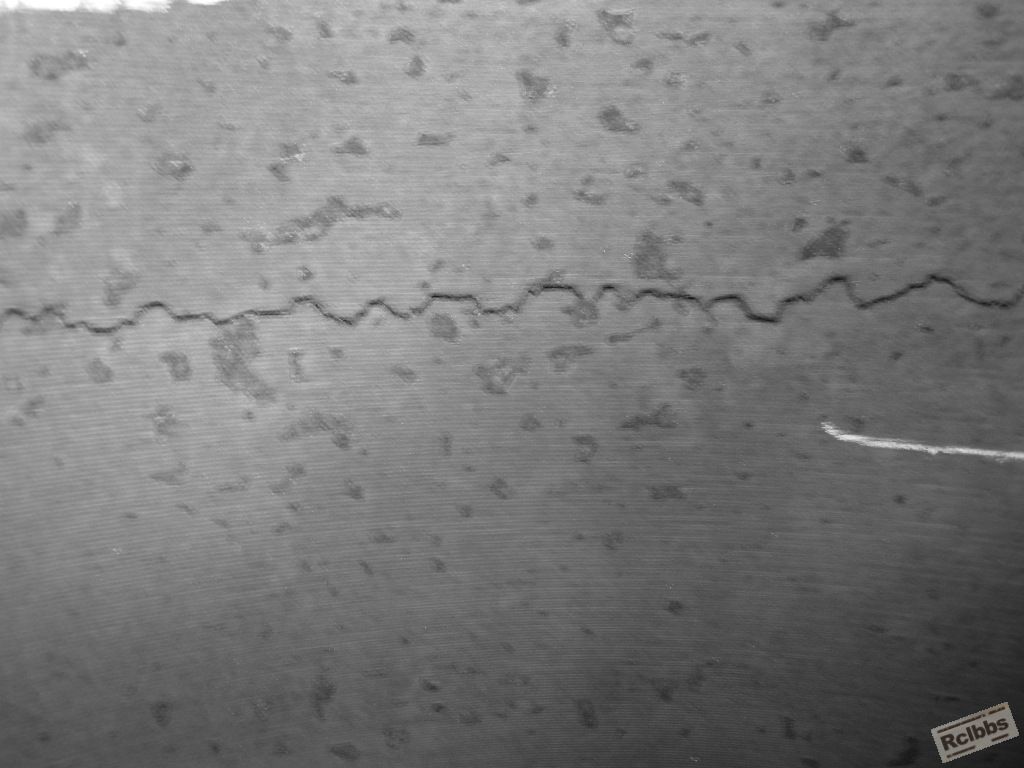

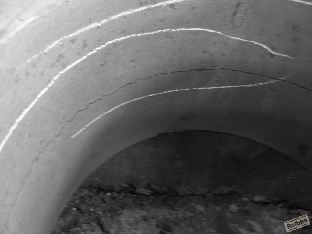

34CrNi3Mo 叶轮,图纸看附件, 经870淬火,600 回火后,内圈出现裂纹,裂纹为整圈!!此裂纹不能确定是淬火时产生还是回火时产生。请专家分析!!工艺和裂纹看详图!

淬火是的冷却介质和毛坯状态是怎么样的呀?

发表于 2010-5-24 15:44:45 | 显示全部楼层
将产品解剖,金相观察分析,然后再定性是哪一个阶段产生的裂纹及裂纹产生的原因。
发表于 2010-5-24 16:11:19 | 显示全部楼层
淬火介质如何,是不是改变一下淬火方式,分级分液淬火?
想知道裂纹产生原因,应该如3楼所说的,做下金相分析。
我看刚才有个裂纹的状态,有点像是淬火裂纹

发表于 2010-5-24 22:28:05 | 显示全部楼层
回复 1# 热处理学弟
    估计材料偏析问题也存在
看看金相
同时提供下冷却过程情况,大伙帮你分析分析
 楼主| 发表于 2010-5-25 08:25:35 | 显示全部楼层
回复 5# 钢铁医生
    冷却介质是 水淬油冷, 20号机油
 楼主| 发表于 2010-5-25 08:27:12 | 显示全部楼层
回复 2# JK3028
    水淬油冷,毛坯是锻件。经粗加工后调质

发表于 2010-5-26 13:00:52 | 显示全部楼层
回复 9# 热处理学弟
    这个预测不是很准,看样子像是淬火裂纹,

发表于 2010-5-26 21:33:57 | 显示全部楼层
上述产品叶轮我们在处理时也遇到过类似的情况。裂纹是也是在内孔一整圈的裂。

发表于 2010-5-26 21:56:24 | 显示全部楼层
请检查原材料,裂纹旁边的夹杂,带状组织。

还没有找到原因。探伤后还发现有内裂纹。回复 13# 热处理学弟

发表于 2010-7-8 09:29:16 | 显示全部楼层
一般在尖角,壁薄的地方开裂是淬火引起的。这个应该是材料中有杂质引起的,请看下金相吧
发表于 2010-7-8 20:20:37 | 显示全部楼层
为何不直接油淬,34CrNi3Mo 淬透性太好了,容易淬裂
签到天数: 19 天
发表于 2010-7-8 21:43:26 | 显示全部楼层
我很同意疑问。基于什么样的原因,要制定水淬油冷的工艺呢?淬火保温时间也不短啊!性能要求很苛刻吗?感觉工艺很多地方值得探讨。
发表于 2010-7-8 22:26:10 | 显示全部楼层
是啊,对于水淬油冷,还是需要有经验的人操作,这点不好掌握
发表于 2010-7-8 22:53:39 | 显示全部楼层
材料可能有带状组织或晶粒粗大,淬火时水淬时间长引起开裂(水淬油冷时可能没明显裂开)。
