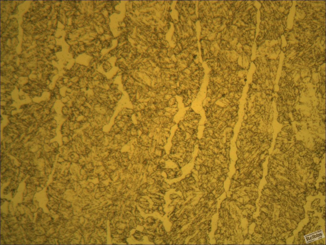

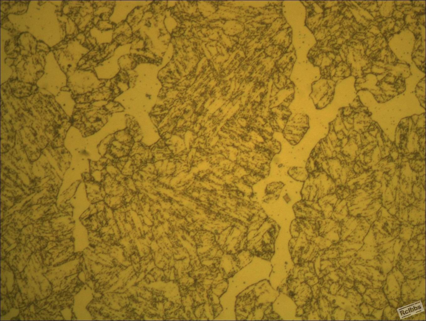

本人最近检测1Cr13材料,调质处理,但是冲击试验发现不合格,请专家看看金相组织,分析一下原因,谢谢了。

10039-4是400倍,第章图是200倍。

发表于 2010-5-24 18:30:11 | 显示全部楼层
调质有一定的问题,有网状和条状的铁素体,上面的黑点是否是三次碳化物?

 楼主| 发表于 2010-5-24 18:35:44 | 显示全部楼层
请问3#。调质有什么问题呀?三次碳化物是什么概念?
发表于 2010-5-25 08:21:14 | 显示全部楼层
那个应该是碳化物,你打个显微硬度看看,白色的是不是碳化物,应该是碳化物的,如果是碳化物那么淬火温度低了,没有使碳化物完全固溶,随后保留下来,所以冲击应该低

发表于 2010-5-25 09:22:27 | 显示全部楼层

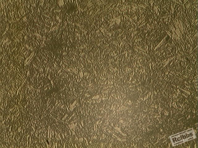

白色条状的应该为F,是否有碳化物不敢确定!但此调质工艺肯定存在问题,1Cr13属于马氏体不锈钢此工艺没有达到固溶效果。我司做的2Cr13调质之后组织挺好如下图:

发表于 2010-5-25 10:54:09 | 显示全部楼层
1Cr13是马氏体不锈钢,淬火能得到板条马氏体经高温回火后应是回火无索氏体,楼主图片存在大量条块状、条状铁素体,系工艺控制不当所致。

发表于 2010-5-25 11:20:14 | 显示全部楼层
F呈网或带冲击一定不好

 楼主| 发表于 2010-5-25 18:06:28 | 显示全部楼层
感谢各位专家的支持,但是:1Cr13是半马氏体不锈钢,请问6#CDZRXIAO高人,图中的F是未溶F还是高温铁素体?

发表于 2010-5-26 17:10:45 | 显示全部楼层
图中存在大量的网状、条状铁素体,冲击肯定低。调质的淬火温度低了。

发表于 2010-5-27 10:36:56 | 显示全部楼层
无论是F还是碳化物,成带状了,这样肯定不好,肯定影响使用性能的

发表于 2010-5-27 10:44:03 | 显示全部楼层
楼主的图片显示的铁素体应是未溶铁素体,应是奥氏体化不充分的表现。

发表于 2010-10-9 09:32:16 | 显示全部楼层
没有什么三次碳化物吧!!  黑点应是制样缺陷
发表于 2010-10-11 10:54:36 | 显示全部楼层
组织为马氏体+未溶铁素体。淬火加热温度不足未完全奥氏体化。

发表于 2010-10-24 20:06:13 | 显示全部楼层
1Cr13本来就是双相不锈钢,你的冲击韧性不合格组要原因为铁素体成带状分布,降低了材料的连续性。

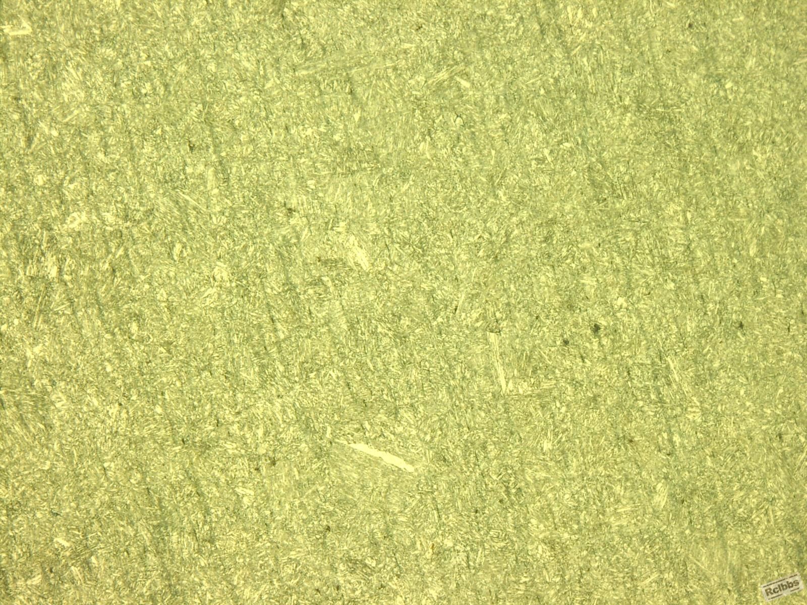

发表于 2012-11-19 12:34:01 | 显示全部楼层
正常调质是这样的。(工艺和你的差不多)
