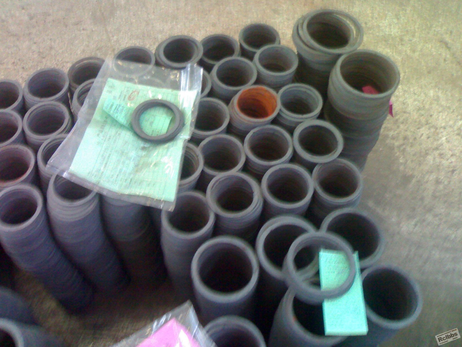

公司使用的丰东UBE600自动生产线,最近1号淬火炉出来的产品出现铁锈红,产品检验合格,2号淬火炉没有出现这样的现象;出现铁锈红的部位很固定,我只是想知道为什么会这样子?关于图片不好弄,所以只能讲这些!谢谢各位热工!

 楼主| 发表于 2010-5-26 18:50:04 | 显示全部楼层
回复 2# 周建国
   这是拍的从炉子里出来的照片 金相上没出现脱碳

发表于 2010-5-26 19:10:55 | 显示全部楼层
这是空气氧化的附锈,可能会擦掉,请试一下。

回复 13# LCW
空气氧化的附锈对工件有什么影响吗?那为什么只是在一个地方出现,其他位置都不存在呢?
签到天数: 9 天
发表于 2010-5-27 20:16:00 | 显示全部楼层
如果其他性能都合格,仅有此附锈可能对工件的使用性能影响不大,但影响外观。如果附锈仅出现在一个位置,那么此位置可能温度高,或者工件在炉中的部位漏气。
