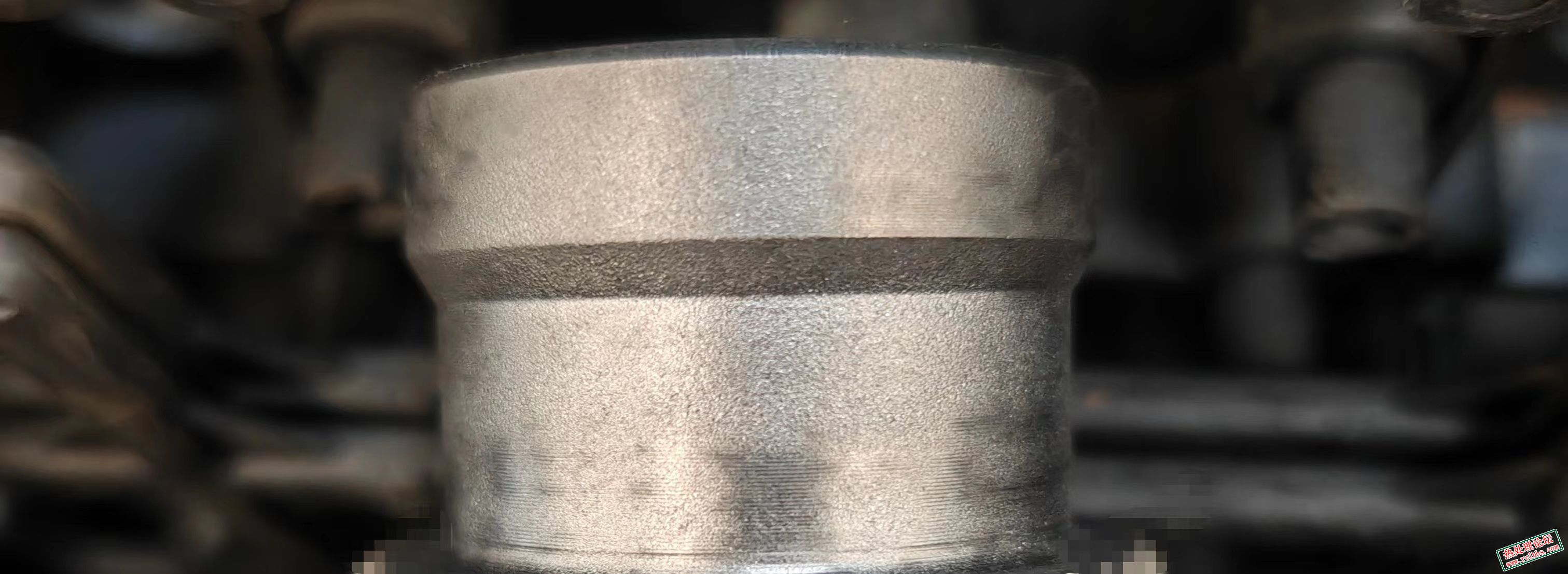

如标题,8620H的轴进行渗碳热处理,直径40mm,有效硬化层深度2mm 550HV1。要求局部防渗,且防渗区域表面硬度不得超过45HRC。
为了保险,我们在防渗碳位置还预留了单边1mm的加工余量
现在涂抹防渗碳涂料后发现有局部漏渗,有的面积大有的面积小。大的面积10*3mm,小的φ2圆形。 漏渗区域表面硬度>50HRC,车去加工余量后表面硬度45-47HRC。
现在要想办法把漏渗区域的硬度降下去,工人给出了一个土法子:拿气焊去烤。
各位大佬,除了“气焊烤”,还有别的法子可以尝试吗?
漏渗情况如下图:
热处理后抛丸,防渗区域被喷出麻点,而漏渗区域还能看出热前的车刀纹路。
漏渗
漏渗

有感应淬火机床不?局部感应退火下

轴防渗多半情况是为了去碳层焊接,感应退火是可以把硬度做下来,但对焊接来讲意义不大。零件使用要了解,不然冒然返工会吃大亏。
