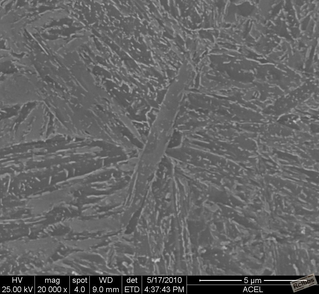

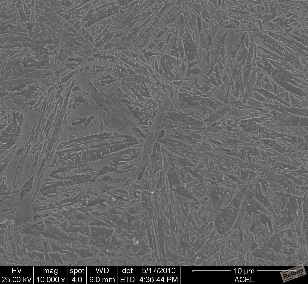

另,材料为普通碳钢,具体牌号未知,热处理工艺未知。

发表于 2010-5-24 21:10:12 | 显示全部楼层
马氏体、索氏体,二选一的话,选马氏体。
签到天数: 79 天
发表于 2010-5-24 21:55:17 | 显示全部楼层
索 氏 体 可 能 性 大
如 再 配 一 张 光 学 图 片 , 倒 不 失 为 一 好 贴
发表于 2010-5-24 22:39:54 | 显示全部楼层
应该说是回火索氏体还是马氏体,索氏体是极细的珠光体,和回火索氏体不是一个概念。
签到天数: 18 天
发表于 2010-5-24 22:47:48 | 显示全部楼层
像是马氏体。
发表于 2010-5-25 03:58:29 | 显示全部楼层
我也选马氏体。
签到天数: 21 天
发表于 2010-5-25 10:51:44 | 显示全部楼层
不是索 氏体,白色应该是碳化物吧
发表于 2010-5-25 11:36:38 | 显示全部楼层
马氏体吧...
发表于 2010-5-25 14:20:26 | 显示全部楼层
我也选马氏体。
发表于 2010-5-26 07:42:11 | 显示全部楼层
回火马氏体,白色颗粒为碳化物。为何不打下硬度比较下?
发表于 2010-5-26 07:44:48 | 显示全部楼层
马氏体,若果是索氏体,其上的白点更多
发表于 2010-5-26 10:34:55 | 显示全部楼层
楼主是电镜图片个人意见是马氏体,白色颗粒是碳化物,
不过呢3楼的意见也不错,不妨看看光镜下组织形态是怎样的,可以相互对比啊
发表于 2010-5-27 10:40:33 | 显示全部楼层
同意楼上说的
发表于 2010-5-29 18:21:33 | 显示全部楼层
应该是马氏体吧
