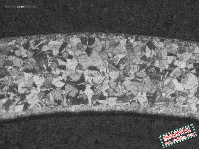

incoloy800 管材(9.5*0.45 减径到 8.0),经光亮炉退火(1050℃,30min),组织表层有一层硬化层,这是什么组织,为什么热处理后晶粒不会变大?

你看反了,应该是内部没变,管材成型造成表皮晶粒细化(破碎)。

小号的原来的组织。
晶粒是会长大,但是需要时间,30分钟属于退火中的迷你时间。

内部中心组织的晶粒已经长大,表层组织没长大,有矛盾啊 ;按道理,热处理过程,表层温度比芯部温度略高,而且是0.45mm厚度的薄壁管,温度场的分布应该是比较均匀的,不大应该存在这种明显的差异才对

时间短了,晶粒刚开始细化,芯部还是原始状态,结果就是表面硬度反而变高了。

热处理前,整体组织都是细密的;热处理后芯部组织颗粒已长大,表层没变化。太奇怪了。

表面通过成型,晶粒破碎了,所以晶粒比较细密,心部组织应该是原始组织,然后长大了

成型过程中,晶粒破碎,同时也可能表面倾入了杂质(宏观看样件,表面比较粗糙,不排除微量润滑剂侵入表面的微观纹理,未能完全清除),热处理过程中可能会阻碍晶粒长大,或者形成其他的组织(800本体是奥氏体,表层不知道会不会有马氏体或者渗碳体(有机杂质碳化))。再进一步分析看看。

800合金中的Cr含量通常为15-25%,镍含量为30-45%,并含有少量的铝和钛。 800合金从高温快冷后均处于奥氏体单项区,因此,使用状态为单一奥氏体组织。 合金具有较高的铬含量和足够的镍含量,所以有较高的耐高温腐蚀性能,在工业中应用较多。 在氯化物、低浓度的NaOH水溶液中和高温高压水中,具有优良的耐应力腐蚀破裂性能,所以用于制造耐应力腐蚀破裂的设备Incoloy800相近牌号。
不锈钢会形成钝化膜,气体环境:然后,不锈钢产品暴露于特定气体的环境下进行退火。例如,使用含有高比例氢(约75%)和氮(约25%)的混合气体(通常由氨气和高温下分解出的氢气组成)。这些气体作为还原剂,能够在高温下有效还原不锈钢表面的黑色氧化物,同时防止进一步的氧化,形成一层亮丽、平滑且无缺陷的保护膜。所以,表面那层是保护膜,同基体的性质不同。膜的组织不会长大。

从原材料开始的全流程工艺,按序安排金相取样看看,800高温合金的表面保护膜这个说法确实比较说得通,不知道有没有相关的科研文献,可以作为佐证。
