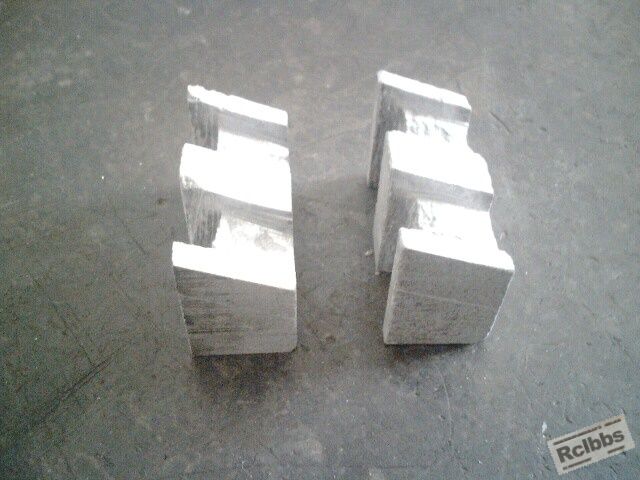

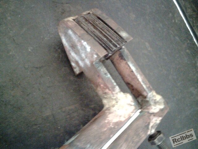

发表于 2010-9-13 20:54:33 | 显示全部楼层
回复 2# zxz
    请问你第二张应该是沿齿沟淬火感应器吧?效率如何?
发表于 2010-9-14 05:44:19 | 显示全部楼层
回复 7# lyyanlaoshi
    第二张是沿齿沟淬火的感应器,效率还行,淬硬层也比较理想,目前大模数齿沟淬火都用这种形式,还没有取代他的更好形状。

发表于 2010-9-14 21:51:58 | 显示全部楼层
回复 8# zxz
    请问你连接上下两个导体用的是多大的铜管?中间导磁体一般多高?我们不是这种感应器,直接用管弯成“U”卡上门形导磁体,只不过效率也还行。我想制作一个你这种感应器两者比较下。能否提供相关数据?先谢谢了!!!

发表于 2010-9-15 17:23:24 | 显示全部楼层
回复 9# lyyanlaoshi
    这种感应器的特点是齿根温度高,齿根淬硬层深。通常用6mm直径的铜管连接,长度不超过20mm.
签到天数: 21 天
发表于 2010-9-15 18:56:00 | 显示全部楼层
回复 12# zxz
    谢谢!用6mm直径的铜管在中频上不会烧断?水压要到多少?
发表于 2010-9-15 20:57:53 | 显示全部楼层
可以用机械加工方法直接加工成上图感应器,中间连接的铜管就是一个整体,不要用铜管去焊接,那样的强度不好。6mm直径的铜管小对于小模数感应器问题不大,如果担心齿根的温度过高,可以将感应器前端倒钝点就可以了。
