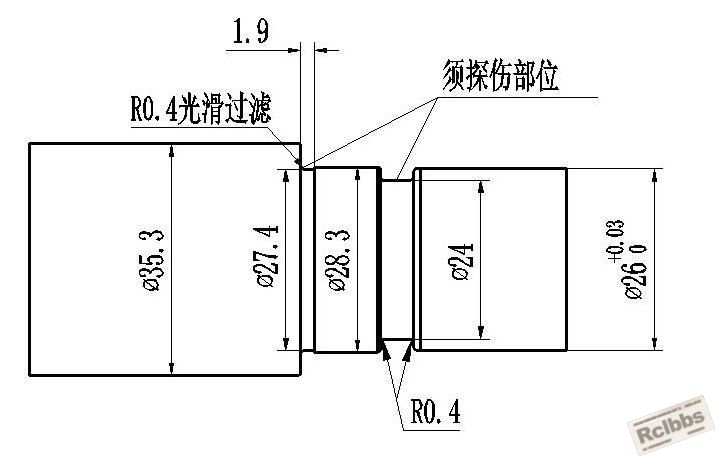

工件渗碳淬火后有可能会产生内部裂纹,特别是在应力集中的部位,需要进行探伤检查。轴肩处应该是最容易产生应力集中的位置,请问轴肩部位用什么办法探伤最好,望各位专家不吝赐教,谢谢!

磁粉探伤只能探表面,心部有裂纹还是看不到,超声波探伤感觉探不到根部R0.4的位置,因为我有一个工件就是在根部R0.4位置断裂的。我们需要全部检测,有没有适合大批量的探伤仪。
