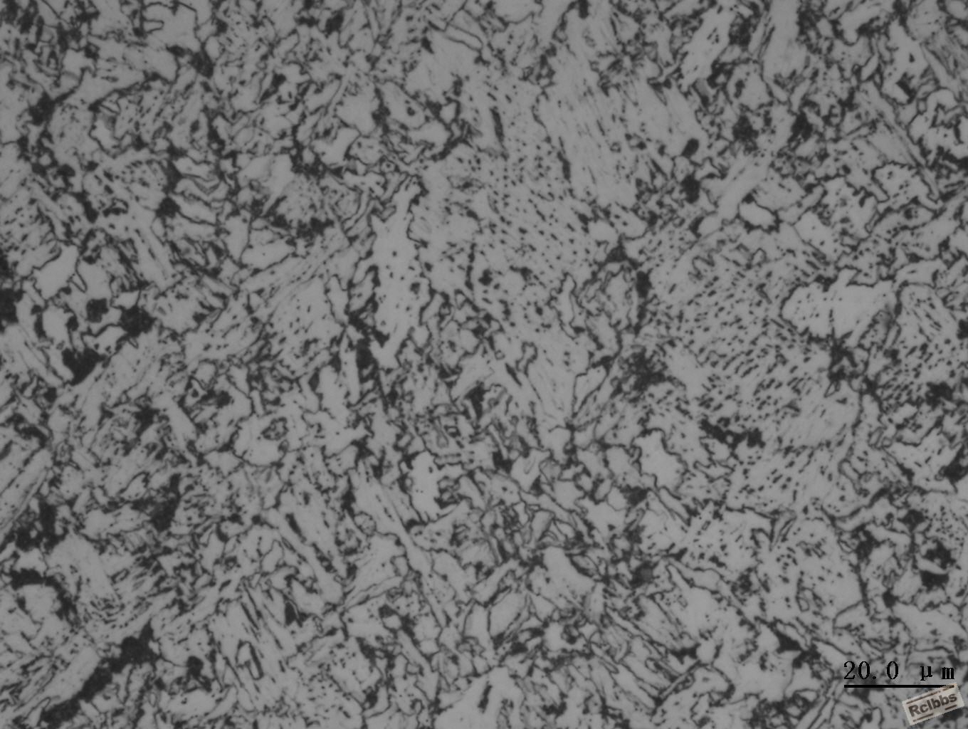

材料为低碳合金钢,经过回火后的金相照片
低碳合金钢
低碳合金钢
发表于 2010-5-25 16:51:13 | 显示全部楼层
是不是制样不好 杂质未去除
发表于 2010-5-25 22:31:19 | 显示全部楼层
若不是脏东西,是不是碳化物?
发表于 2010-5-26 08:51:02 | 显示全部楼层
杂质 Particle
发表于 2010-5-26 08:55:49 | 显示全部楼层
那个不像是脏的,这个组织是粒状贝氏体,粒状贝氏体是铁素体集体上分布着小岛,呈粒状或长条状,可能是铁素体和碳化物,
 楼主| 发表于 2010-5-26 16:45:55 | 显示全部楼层
谢谢各位的回答,我是新手,自己分析了一下,给予指点。
铁素体上面有小点可能有三种:1为粒状贝氏体,组织特征为铁素体内或晶界上分布着一些孤立的形态为粒状或长条状的小岛,
2,可能为回火屈氏体,其实也是比较细的珠光体。
3,粒状珠光体,组织在铁素体基体上分布着颗粒状渗碳体的组织
发表于 2010-5-27 20:59:49 | 显示全部楼层
不知这三种组织要怎么区别?为粒状贝氏体、细的珠光体、颗粒状渗碳体?
发表于 2010-5-28 11:33:42 | 显示全部楼层
如果不是制样有问题,就是碳化物
发表于 2010-5-29 18:20:30 | 显示全部楼层
同意5楼的说法
发表于 2010-6-2 11:44:07 | 显示全部楼层
可以重新制一次样!看看有没有区别,如果是制样问题,肯定有区别。若没有区别,可能是碳化物。
