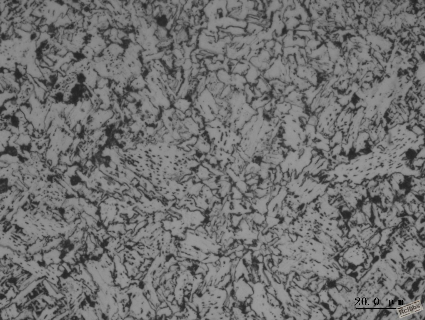

这个照片上面有什么组织,最好说的清楚一点,谢谢各位
 楼主| 发表于 2010-5-25 16:45:20 | 显示全部楼层
材料为低碳合金钢,
发表于 2010-5-25 22:35:20 | 显示全部楼层
B+F+P
冲击不会很好
发表于 2010-5-26 08:52:38 | 显示全部楼层
那和黑色的你再仔细看看,是不是脏的,不过有点像屈氏体
发表于 2010-6-5 14:12:43 | 显示全部楼层
请问:楼主是什么工艺的.
 楼主| 发表于 2010-6-10 20:36:05 | 显示全部楼层
400度下一小时
发表于 2010-6-11 10:09:53 | 显示全部楼层
低碳钢板的典型组织,里面存在游离渗碳体,
