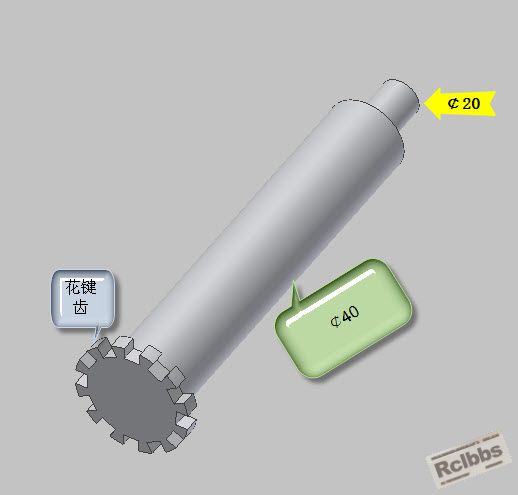

上图零件材料是8620h,中间轴径¢40处的淬火硬度是HRC60以上,两头¢20小圆柱和花键齿部位的金像组织是铁素体8级,这是为什么?怎么形成的呢?零件淬慢了,中间轴径的硬度为什么合适呢

只有一种可能,就是在淬火时转移速度慢引起的,即:两头降温快,中间慢,形成你所说的现象。

    这种现象跟零件在淬火油槽里冷却时间过短有关系吗?

    要是冷却时间过短,那么首先在直径40的部位会引起硬度偏低,而实际上是你的中间部位达到了HRC60的硬度,说明中间部位的淬火温度和冷却条件正常。

    从加热炉出炉到工件完全进入冷却油槽,时间过长导致产品细薄的部位在浸入油槽前已降温至两相区,析出先共析铁素体。

两件细端冷速往往比粗端冷速快!!想必就是这个道理造成的你的零件最终转变成这个结果!!

就像两位版主说的,淬火出炉时,进入淬火油槽时间耽搁过长,两端已经就像正火或退火那样的变化
