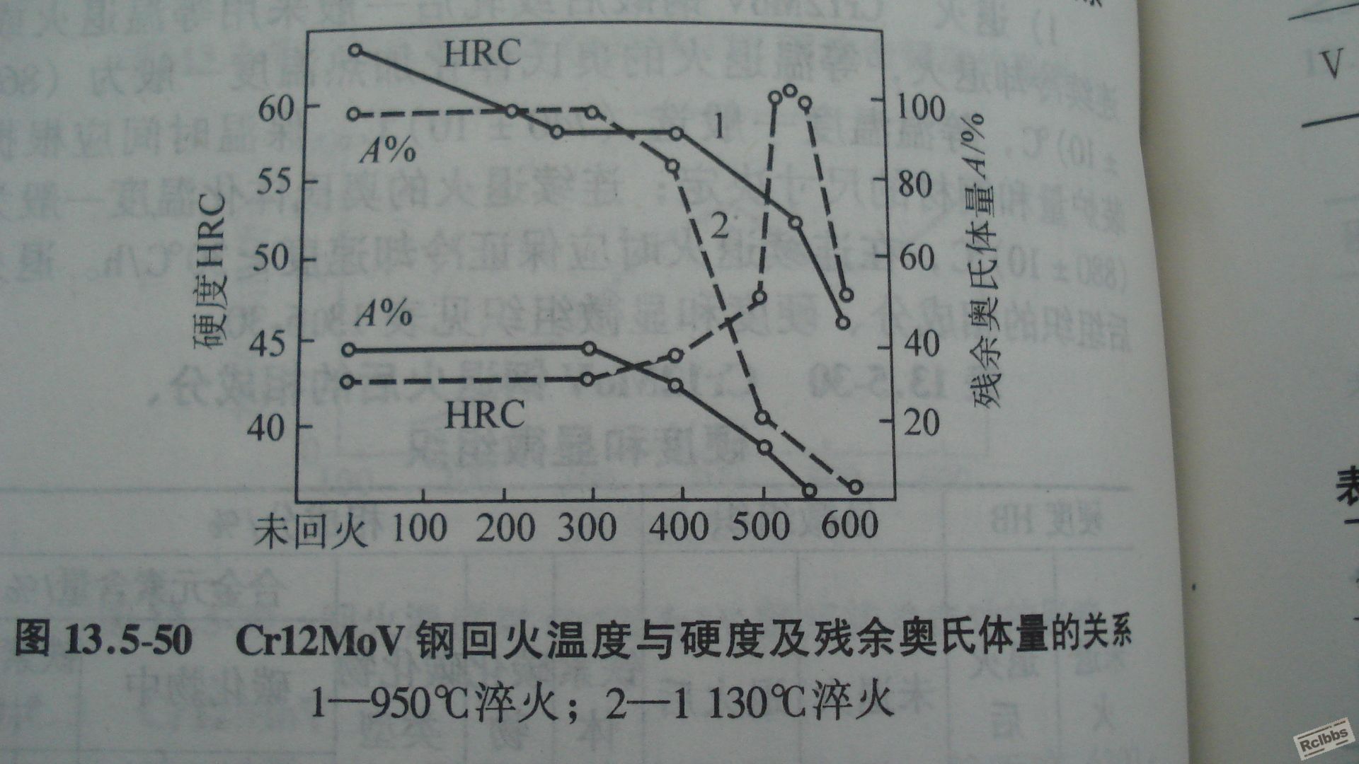

之前在《钢铁材料手册》一书中看到关于Cr12MoV回火温度与残余奥氏体关系的时候,觉得有点疑惑
该回火指的回火工艺,是回火1次还是回火3次?
在进行多次回火的时候,残余奥氏体的量会怎样变化?
回火时间对残余奥氏体转变有没有影响?

我想,应该是多次回火后。
回火时间对残余奥氏体转变一般影响不大,并不是时间长转变的就多。相反可能导致奥氏体稳定化(我的猜测。没有依据)回火保温时间适当就行(如均温后保温1--1.5小时)主要是回火次数 比较重要。因为奥氏体的转变是在空冷过程中发生的(北京钢院,柯俊老先生的理论)

这个工艺做出来的残奥,虽然都是经过3次回火,是不是就会比正常的多一点?
“残奥转变是在降温时进行的”这个理论能介绍下吗?因为与印象中的有点不同...

1.200*120min的回火工艺,有几块材料出现裂纹,但是第一次就定在200*300min之后,情况有些改善,
这和 残余奥氏体的转变没有关系。
2.回火时间对于残奥转变没作用赞同
那就更不对了,我说的是回火时间过长 对残奥的转变作用不大
3.残奥转变是在降温时进行的
应该是残奥 向马氏体的转变是在降温过程中发生的

    to2.3..意思是在保温阶段,残奥还是在进行组织转变,并且这个转变不是向马氏体转变?那我如果想残奥向马氏体转变,就需要多次短时间回火,以增加“降温”的时间吗?

    怎么做?进行“均温后马上降温”的短时间多次回火吗?(纯粹从理论方面来考虑,因为实际生产要考虑到应力问题...)

多次回火后残奥要少些

    如果淬火温度过高会导致奥氏体极度稳定化,淬火后残奥含量达60%以上,此时钢件基本失去磁性,仅仅采用多次高温回火的效果微乎其微。
