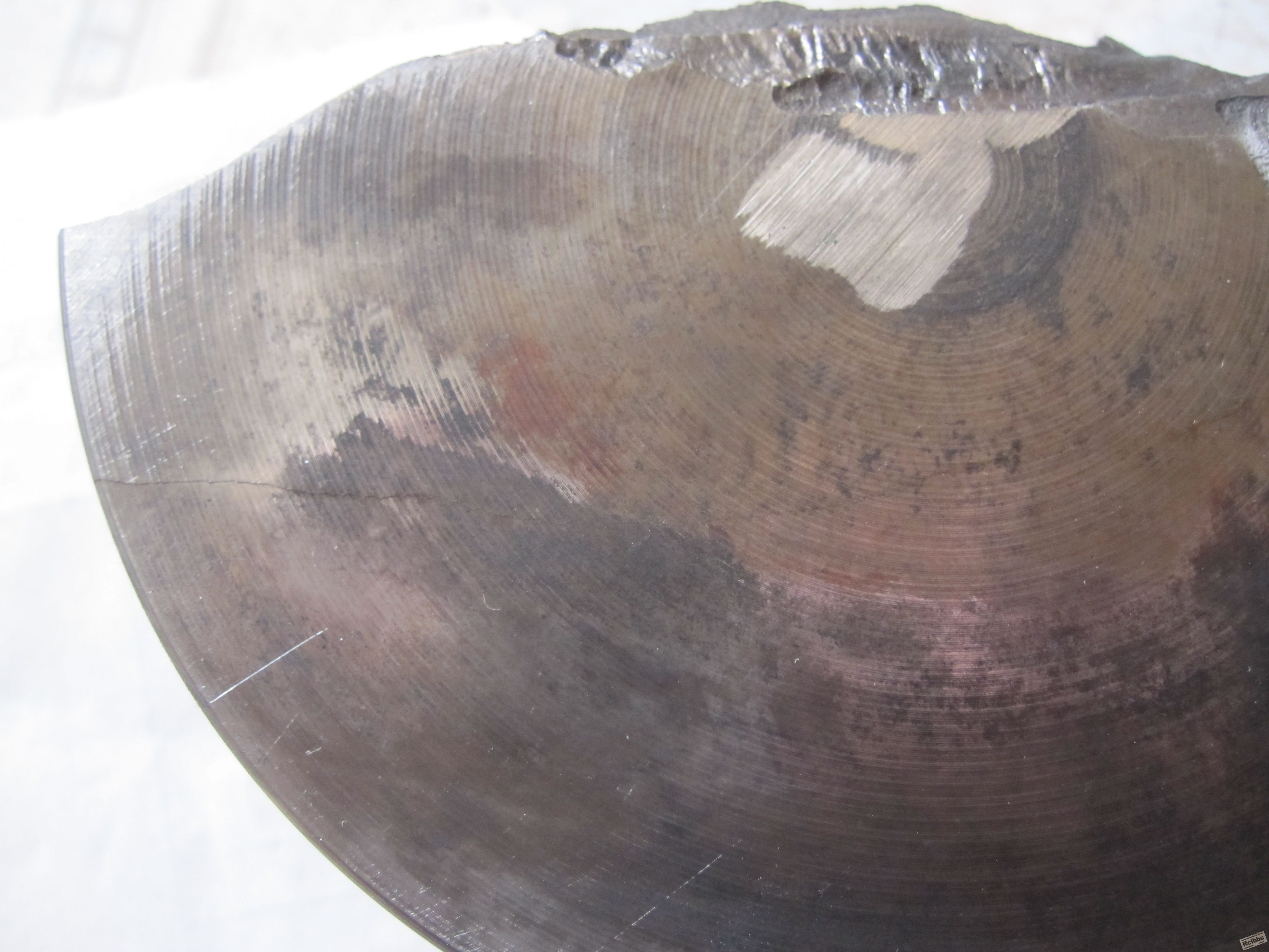

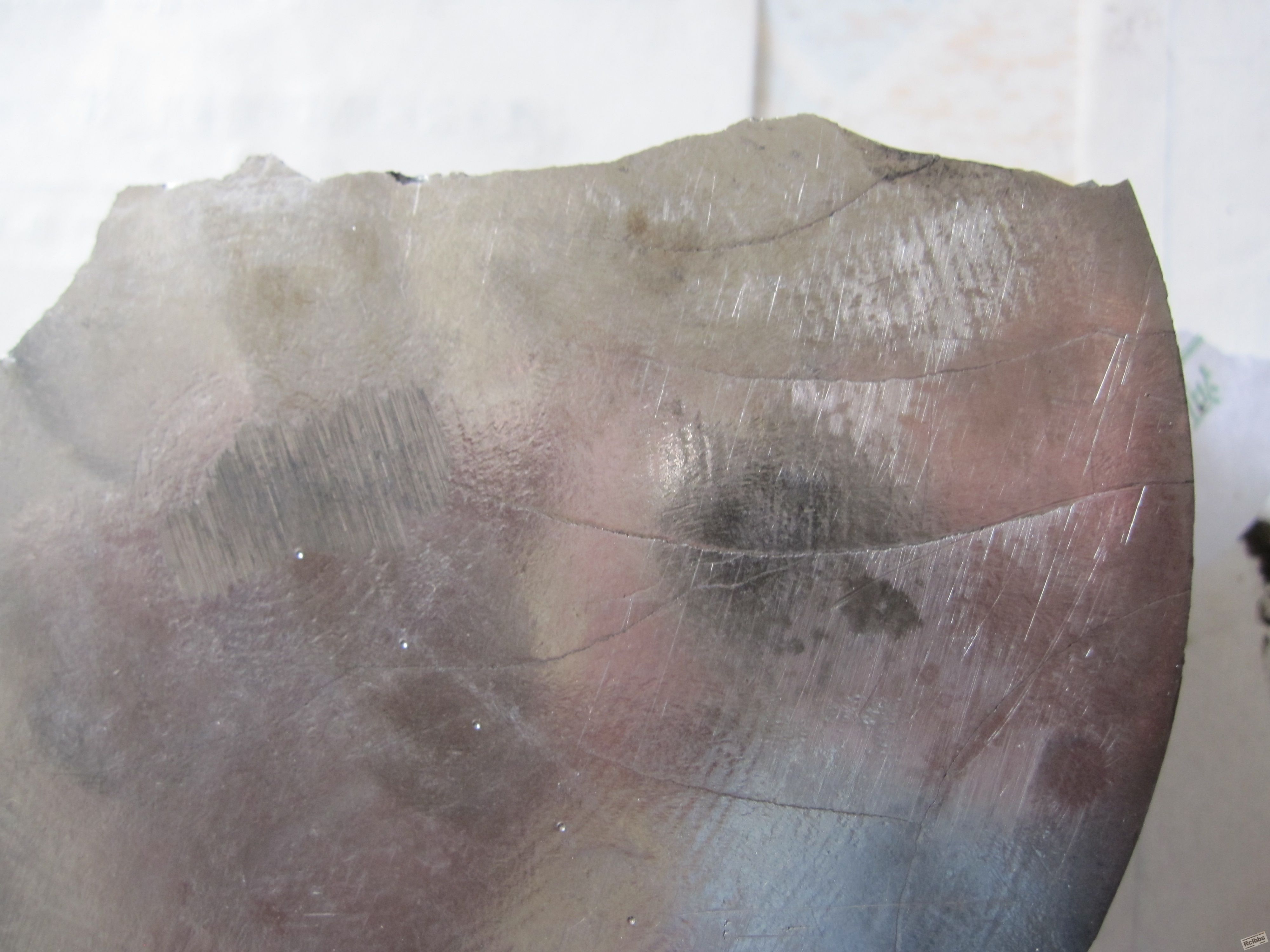

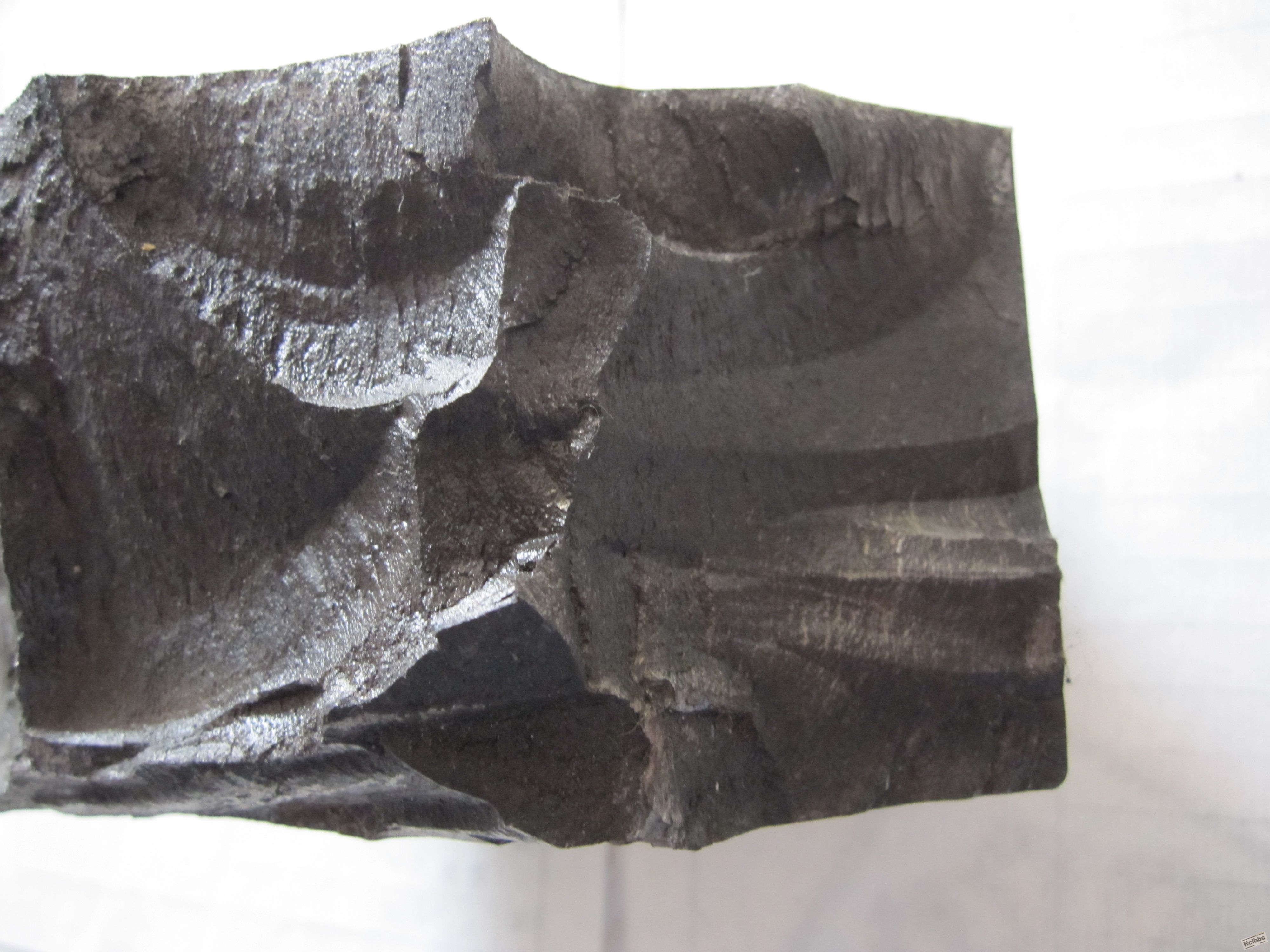

材料Cr12,热处理后硬度HRC52-53.做空气锤芯用。使用一个月后开裂!

发表于 2010-5-26 10:46:07 | 显示全部楼层
Cr12强度硬度挺高,塑韧性较差,你做空气锤芯,在工作时是否会对锤芯有很大的冲击呢,如果有,是否选材就有问题呢?

发表于 2010-5-26 10:56:25 | 显示全部楼层
个人认为是明显的脆性断裂,做为空气锤芯的使用即要求有一定的硬度,又要有一定的韧性,建议硬度控制在47~52之间。

发表于 2010-5-26 11:04:19 | 显示全部楼层
如果不更换材料,建议你将毛坯进行锻打和球化退火,碳化物偏析和球化级别至少达到3级,最好能再等温淬火和深冷处理。
发表于 2010-5-26 11:05:31 | 显示全部楼层
从你图上看,你的碳化物偏析应该很严重。

发表于 2010-5-26 18:36:34 | 显示全部楼层
检查一下一次渗碳体级别,有可能级别太高!
发表于 2010-5-26 19:14:59 | 显示全部楼层
个人认为:有淬火过热倾向。
回复 4# 大虾
    脆性断口  金属材料在没有显著形变之前就断裂所形成的断口。这种断口一般呈光亮的晶面状,所以有时也叫晶状断口。
    脆性断裂  所谓脆性断裂,就是材料在没有明显塑性变形的情况下发生断裂的现象。换言之,就是断裂前的变形量很小,没有明显的可以觉查出来的宏观变形量,断裂过程中材料吸收的能量很小,一般是在低于许允应力条件下的低能断裂。这种断裂方式包括:沿晶界面发生断裂的晶界脆性断裂(系由于晶界杂质和析出物等的存在而降低
了结合力所致);晶内断裂的穿晶脆性断裂;特别是解理面上发生的解理断裂等。
    韧性断口  金属材料在受力裂断前若经过显著的塑性滑移形变,则其断口将呈暗灰色,看不出任何晶界和晶面的痕迹。这种断口,一般叫做韧性断口,也有人把它叫做纤维状断口。
    韧性断裂  断裂前产生明显的塑性变形,断裂过程中吸收了较多的能量,一般是在高于材料屈服应力条件下的高能断裂。
    根据上述对断裂和断口的描述,我个人认为是韧性断裂。

发表于 2010-5-27 11:40:57 | 显示全部楼层
不论脆性断口还是韧性断口,我认为选材就有问题,Cr12属于冷做模具钢,锤锻模应该是热做的,选材时至少应该选用热做模具钢,至于选用什么材料,就要根据你公司的实际情况了。
发表于 2010-5-27 11:47:30 | 显示全部楼层
关键还是选材不对C12不可以做锻锤,因为它的韧性不好,承受不了冲击负荷。建议采用3Cr2W8V钢。

发表于 2010-6-3 18:34:55 | 显示全部楼层
选材是有问题。但就断口看明显的疲劳断裂(疲劳辉纹),裂纹起源于心部。

发表于 2010-6-3 18:44:13 | 显示全部楼层
Cr12属于冷做模具钢,不适合锤锻模,可用4Cr5MoSiV1

发表于 2010-6-3 20:17:31 | 显示全部楼层
回复 12# 温庆远
    是的,要选热作模具钢3CR2W8V

发表于 2010-6-3 23:01:49 | 显示全部楼层
不能一面继言是什么原因,还不知道你们是用什么工艺做的热处理,材料的厚是多少,淬火温度过热过高,回火温度过短,或太低,这材料本来就很脆的,不过做你那种模具应该还是可以的,建议请先检查热处理上的工艺问题再说材料问题

发表于 2010-6-4 09:29:17 | 显示全部楼层
不像是疲劳断裂。还是先查一下金相组织为好。
