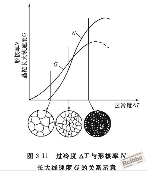

我想请教下,为什么图中的曲线N,也就是形核率为什么不在原点呢?是不是说有一定的过冷度,加上孕育期才能形核呢?那么没有形核,怎么长大,长大速度曲线却在原点,为什么呢? QQ截图未命名.jpg

Fe-C相图告诉我们没有过冷度是不会有形核的,C曲线又说没有孕育期也不会形核(或者说组织更恰当),这就是N不在原点的原因;
没有过冷就没有形核,没有形核自然就不会长大了,过冷度在原点就是0上,代表没有过冷度,所以长大速率曲线也是在原点。
个人观点,供参考
发表于 2010-5-26 15:22:03 | 显示全部楼层
在铁碳相图中的Ac1和Ac3等也相当于是过冷度吧,必须在高于或者低于A1或者A3才能发生相变。
