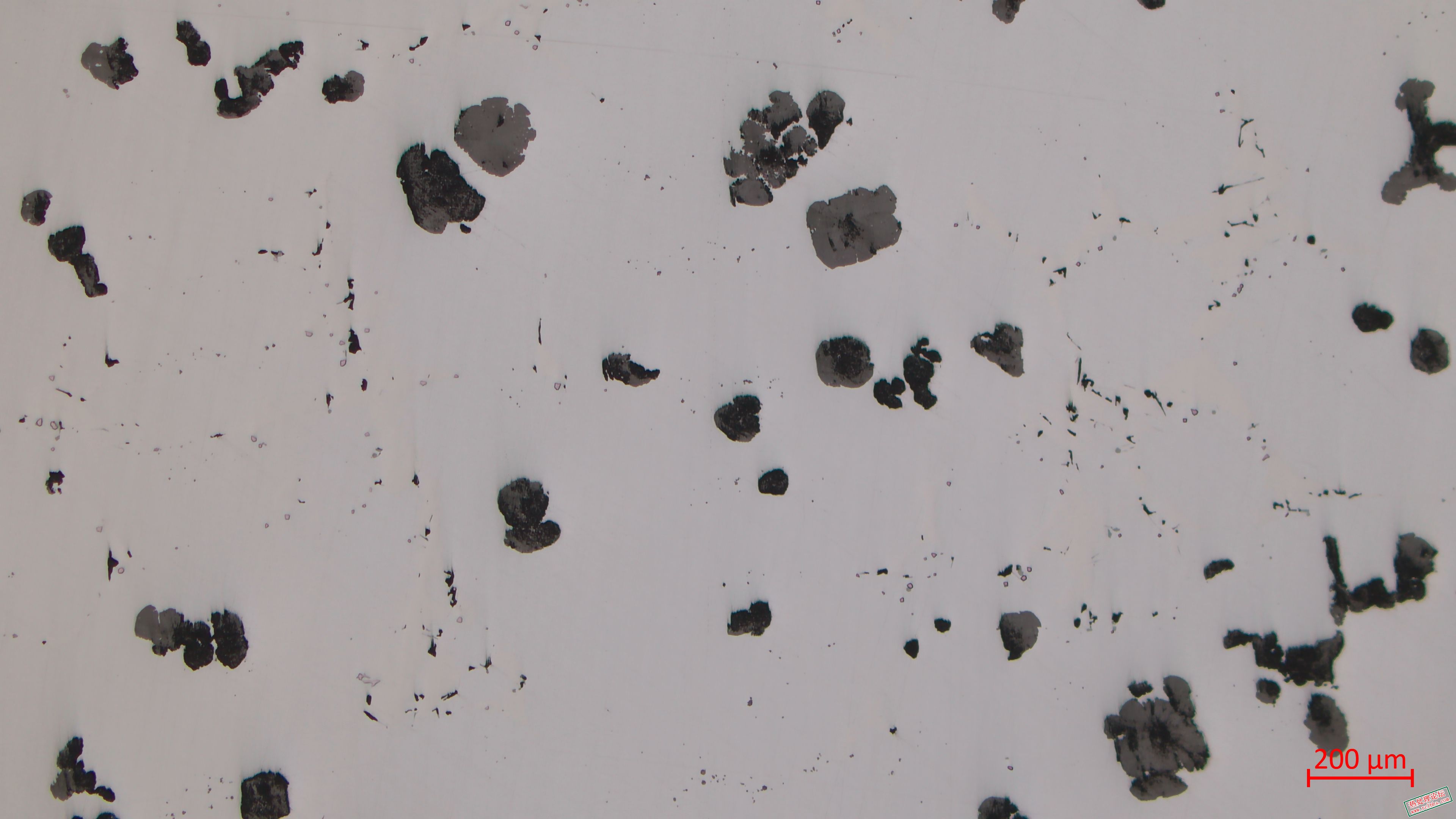

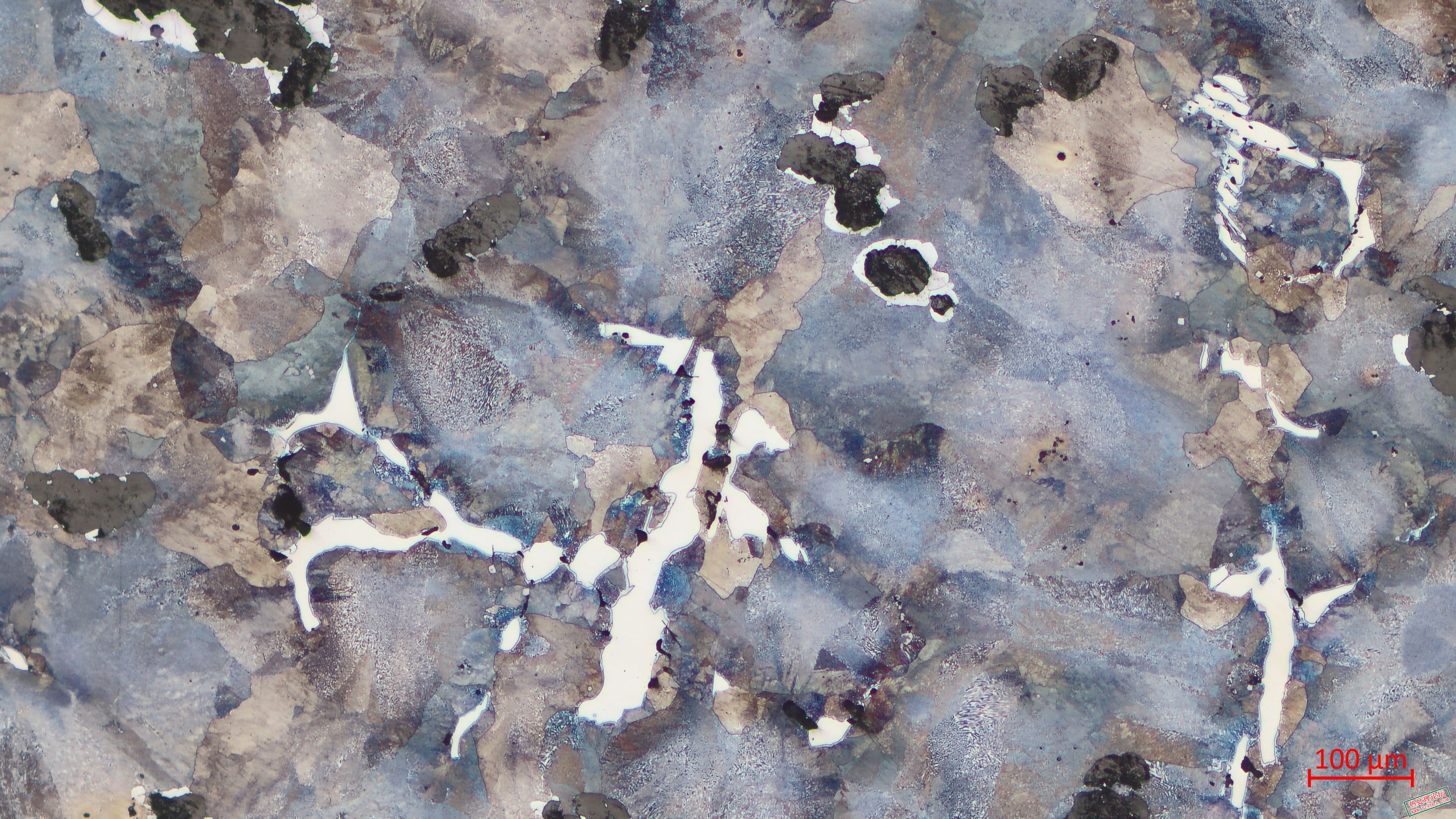

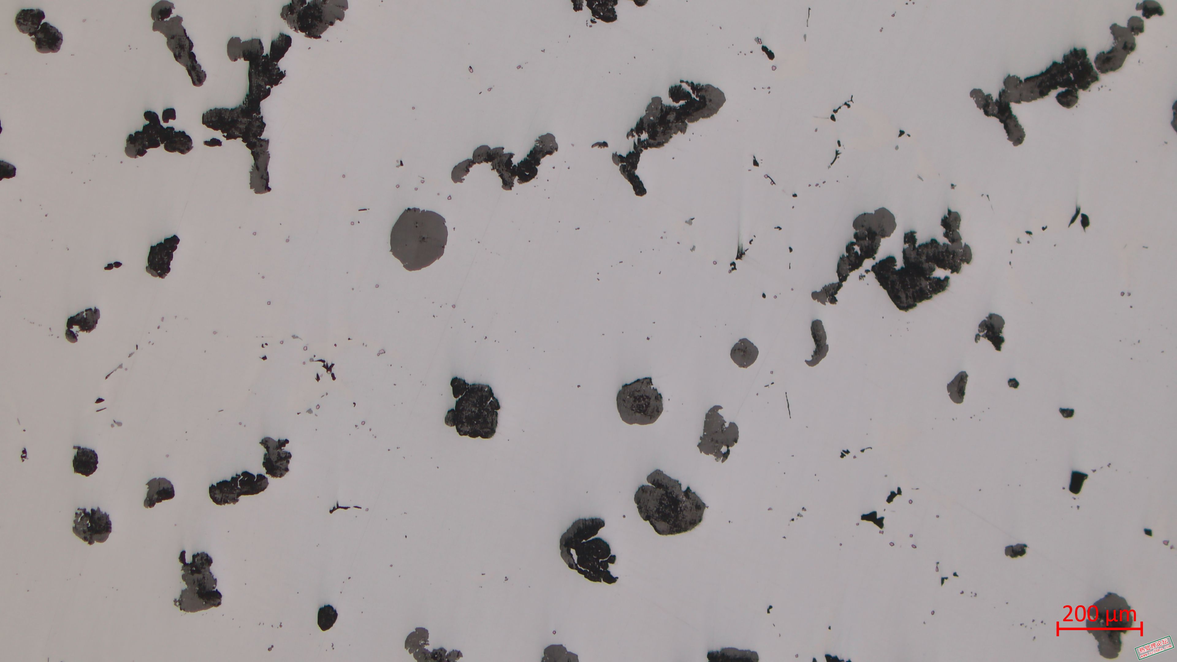

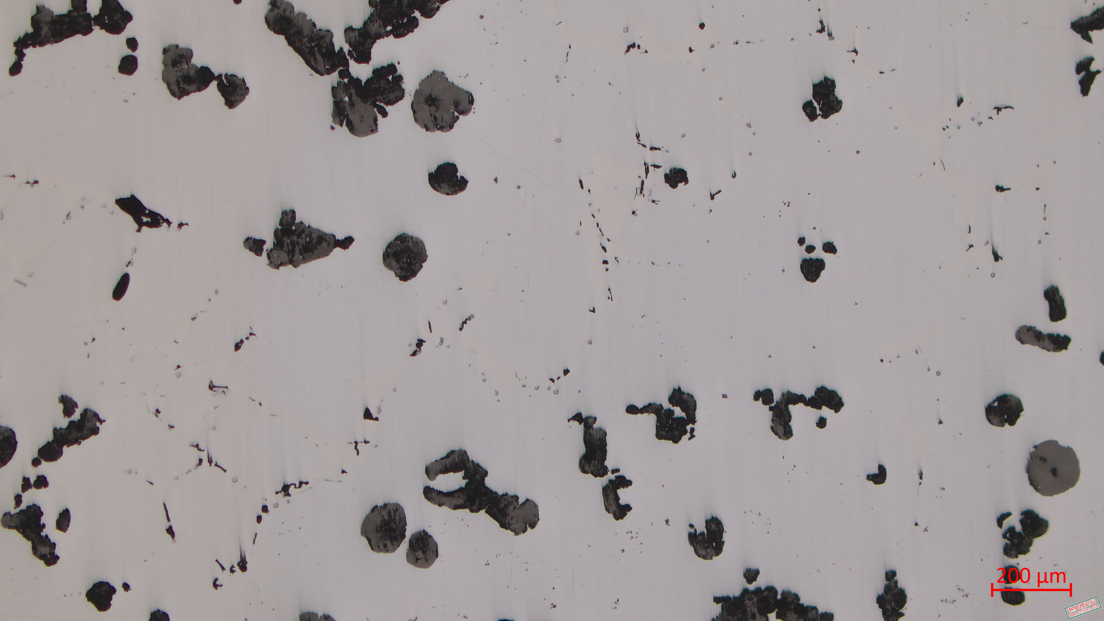

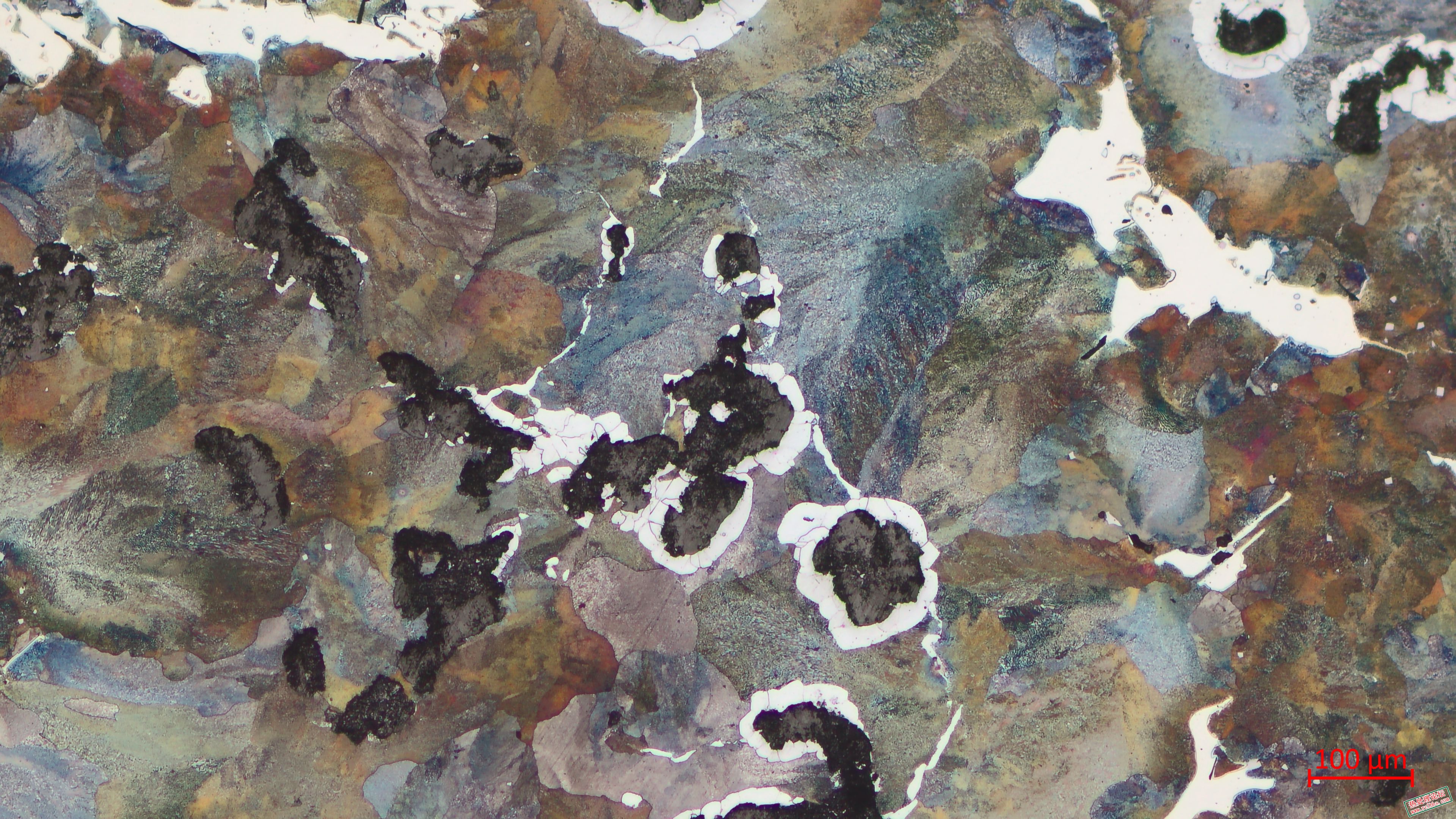

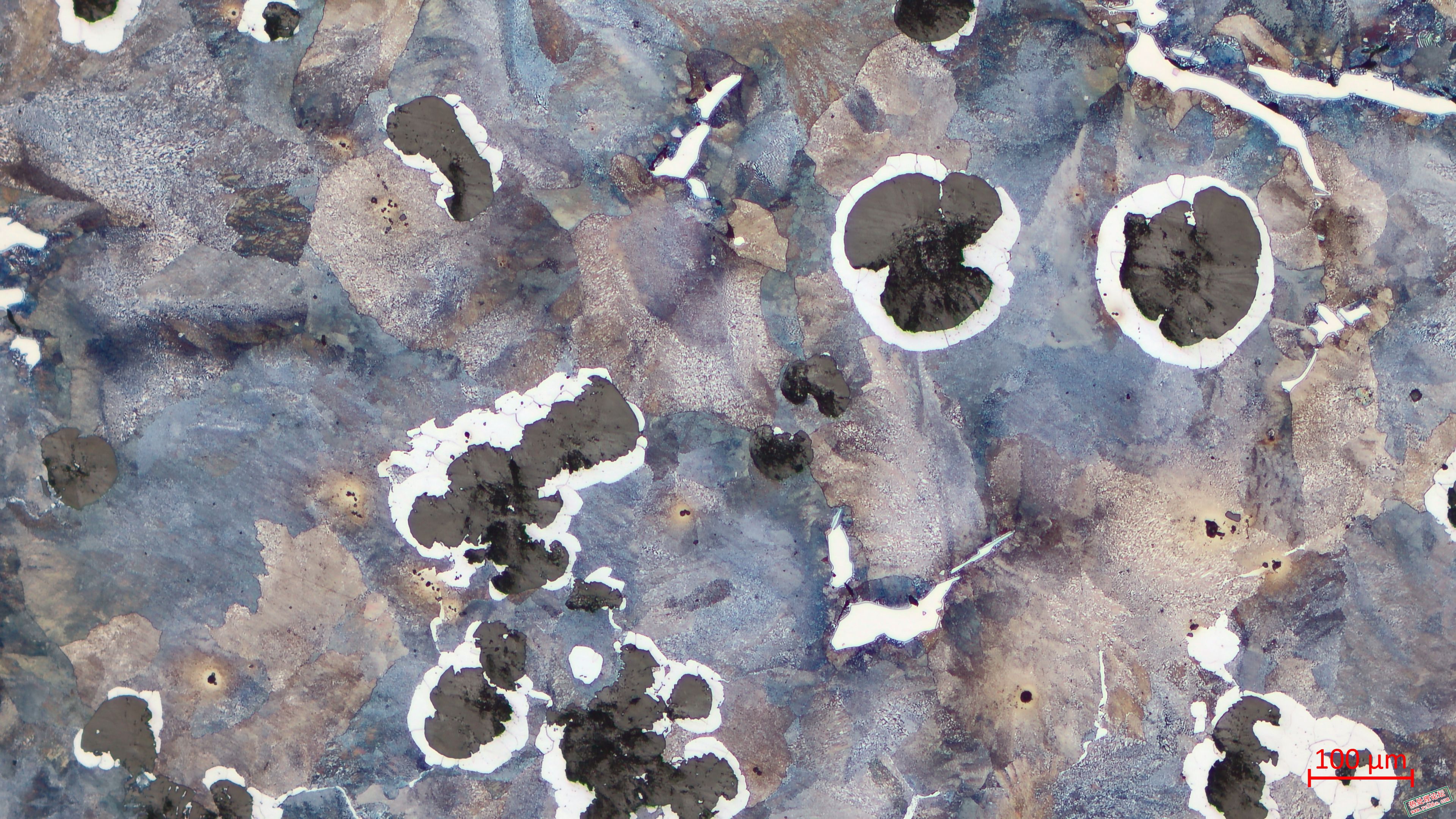

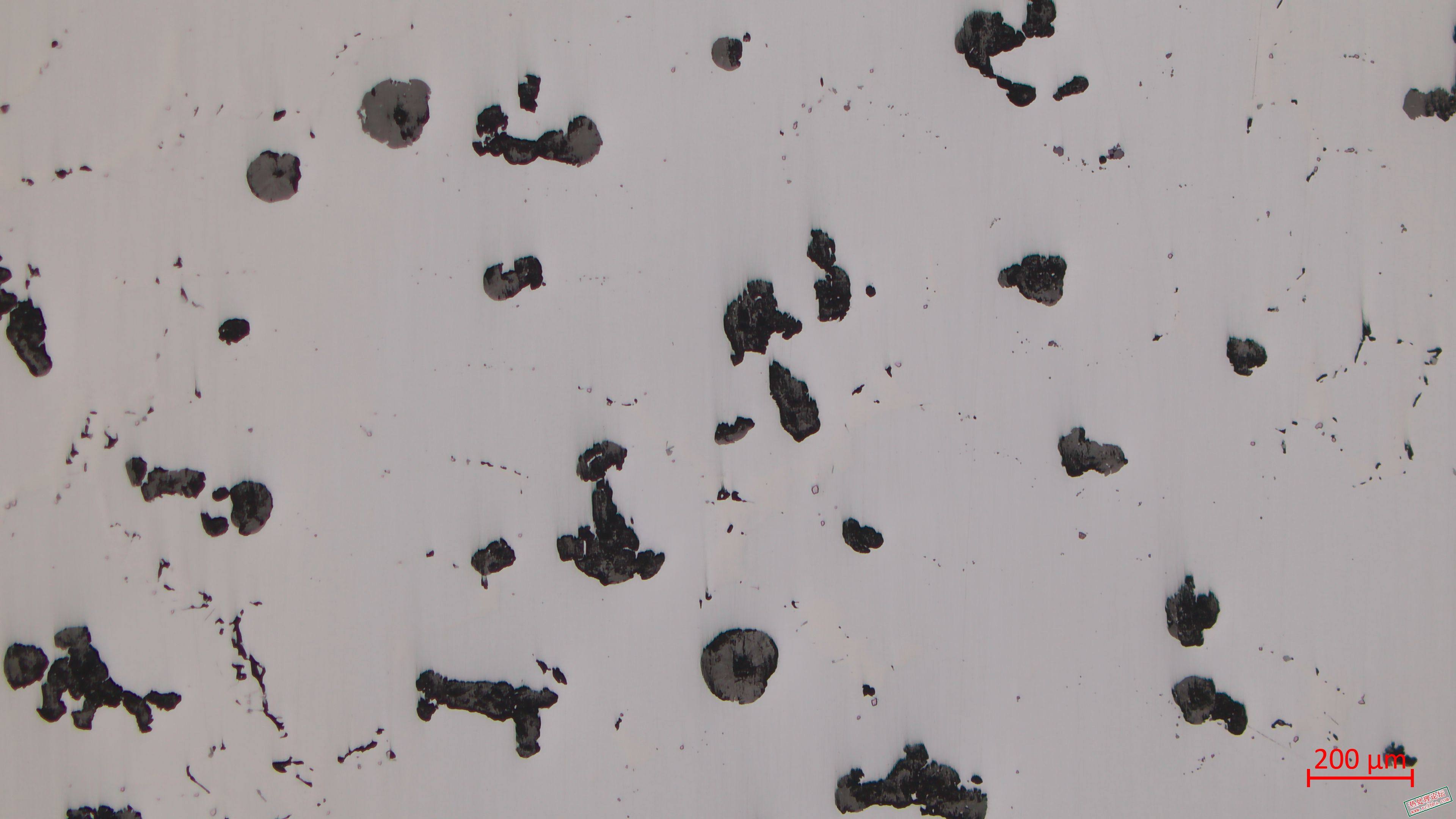

第一次接触这种材料,生产厂希望进行金相分析,原厂报告轴承位球化级别2级,规格700×1000。
生产厂取样位置不明,金相如图,请问各位老师是我制样有问题还是取样位置有问题?检验面上球状石墨很少。

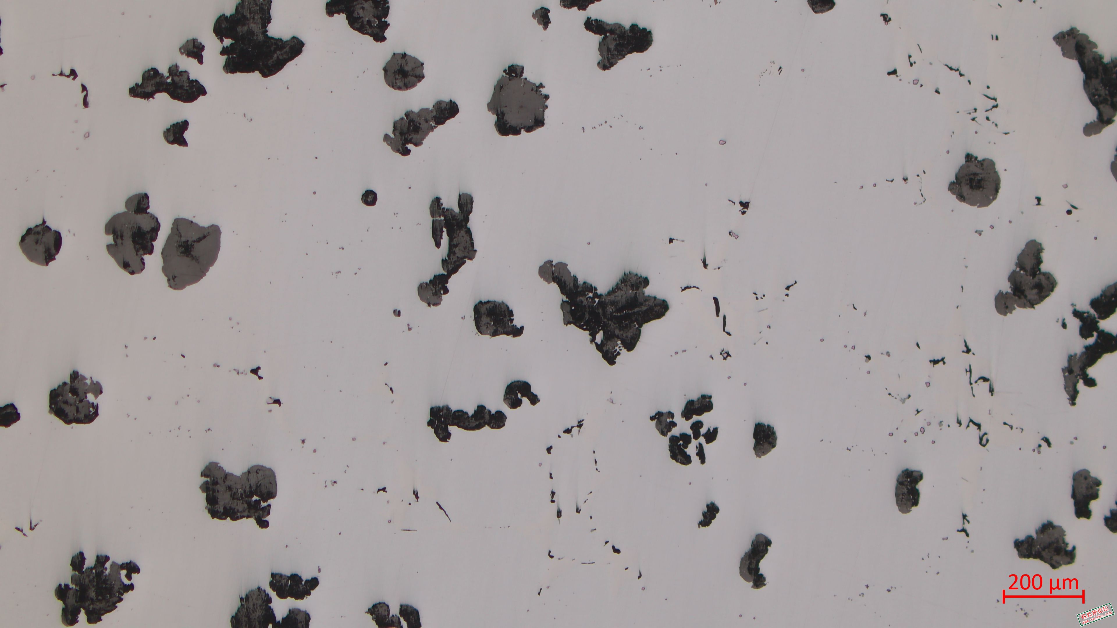

球少且不圆,按评级标准石墨分级4-5级。

制样没什么问题,请问以下你什么显微镜拍的,质量很好,色彩调的很正

球铁件取样部位是很关键,浇口附近一般球化好,冒口附近球化差,因为球化浇注时间差,球铁最佳浇注时间是15分钟之内,超时就会影响球化,这种铸件一般把试棒设计在件中间,作为检验依据。

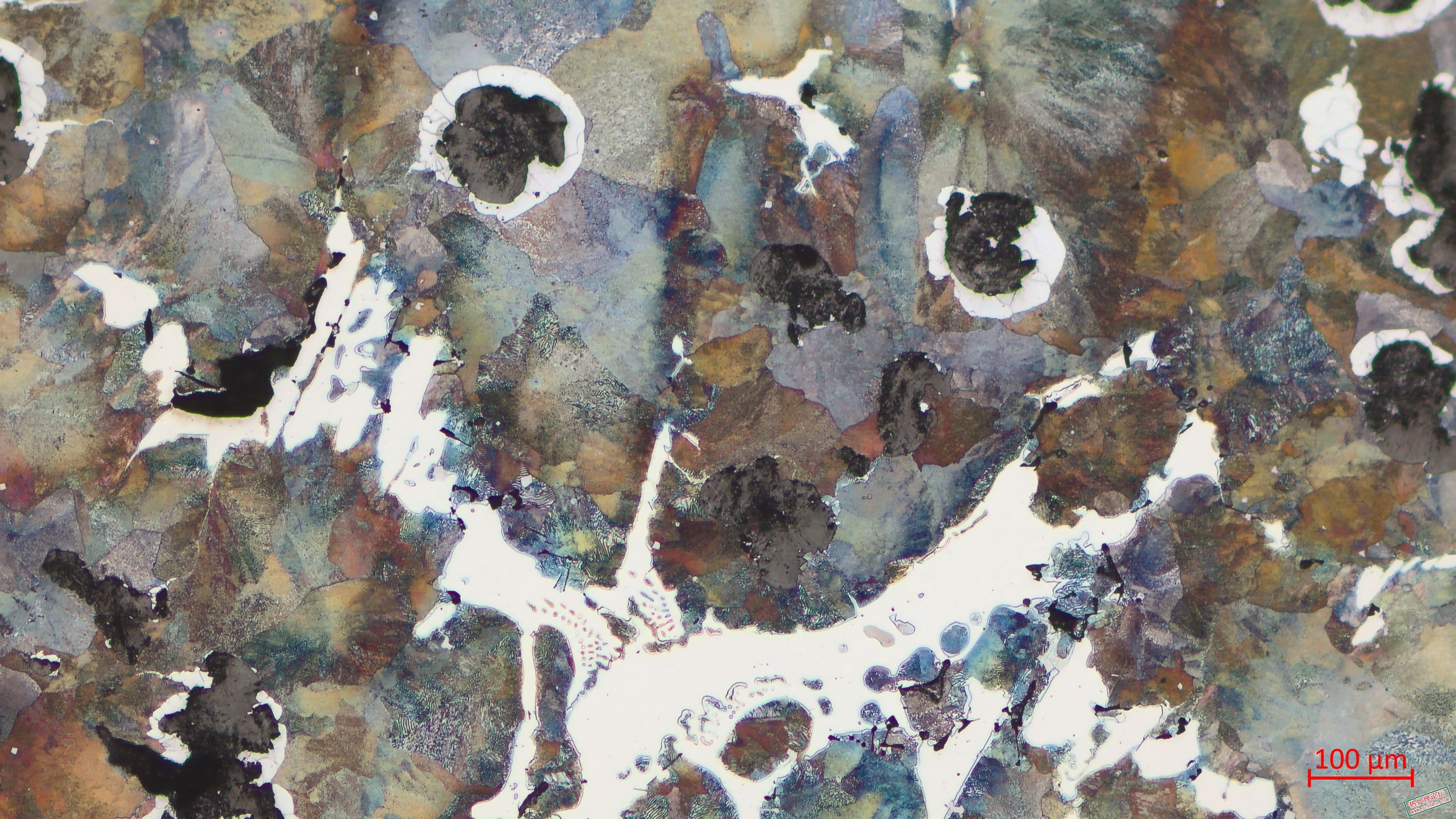

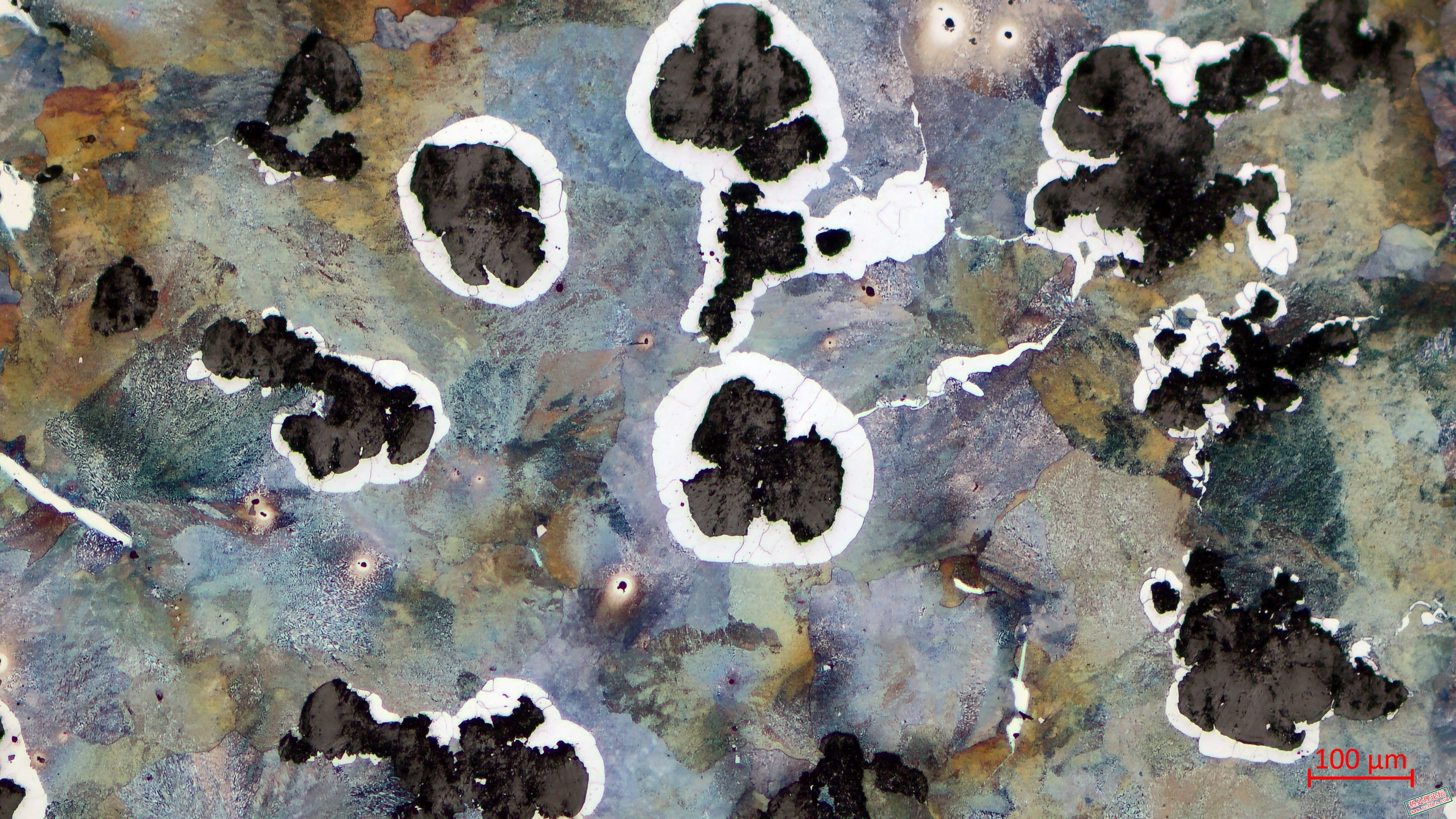

轧辊是厚大断面件,本身凝固速度慢,石墨容易变异,这个取样位置不知道有没有问题,但可以肯定的是,石墨球化级别达不到2及,最多3级,另外,还有很多细小的枝晶石墨,这对性能非常不利,另外,照片很清晰,但腐蚀速度有点问题,有点表面氧化(彩色),可以采用浸泡法,清洗后快速烘干。

金相制样不错,按照片达不到2级球化水平。
