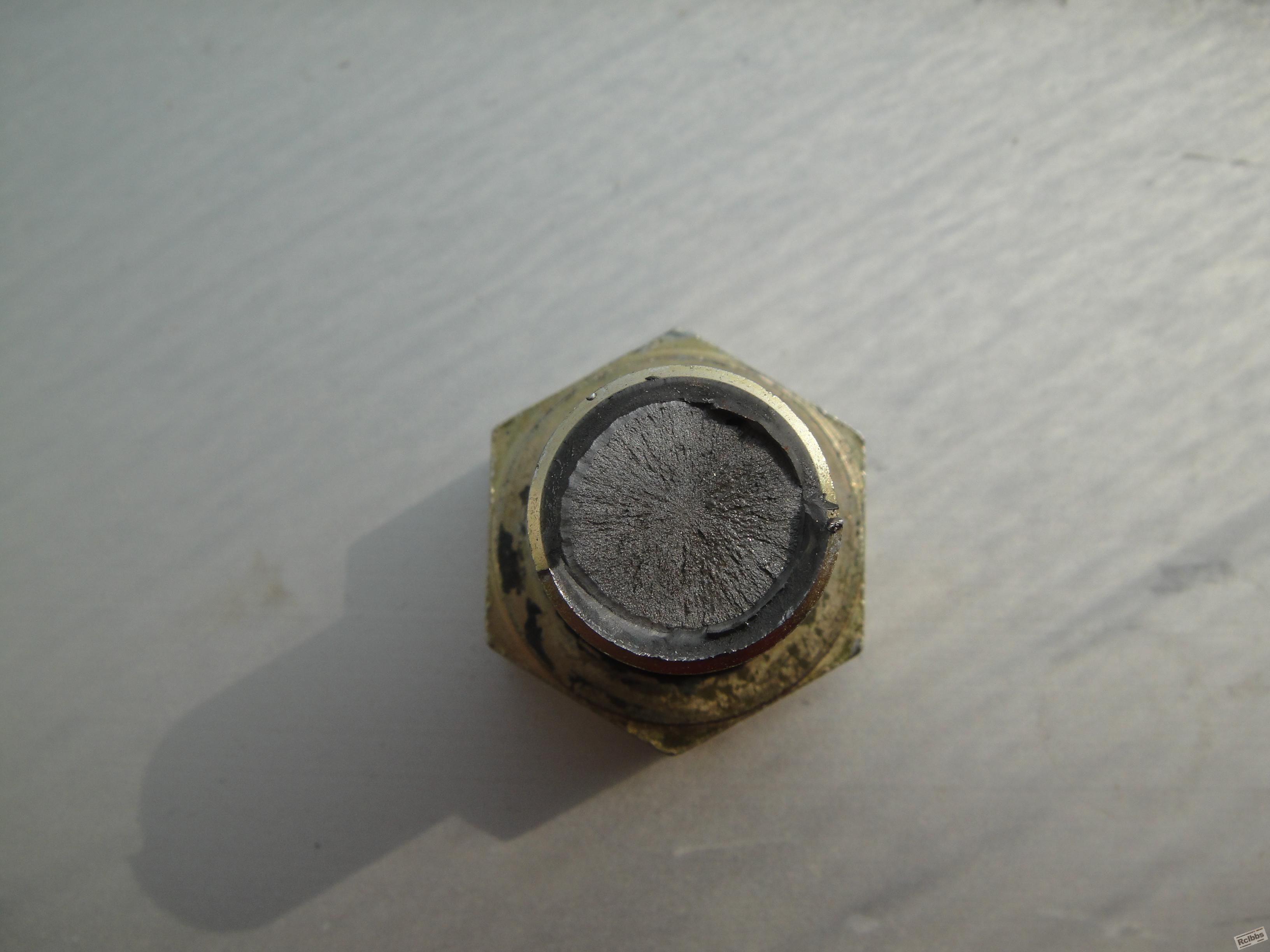

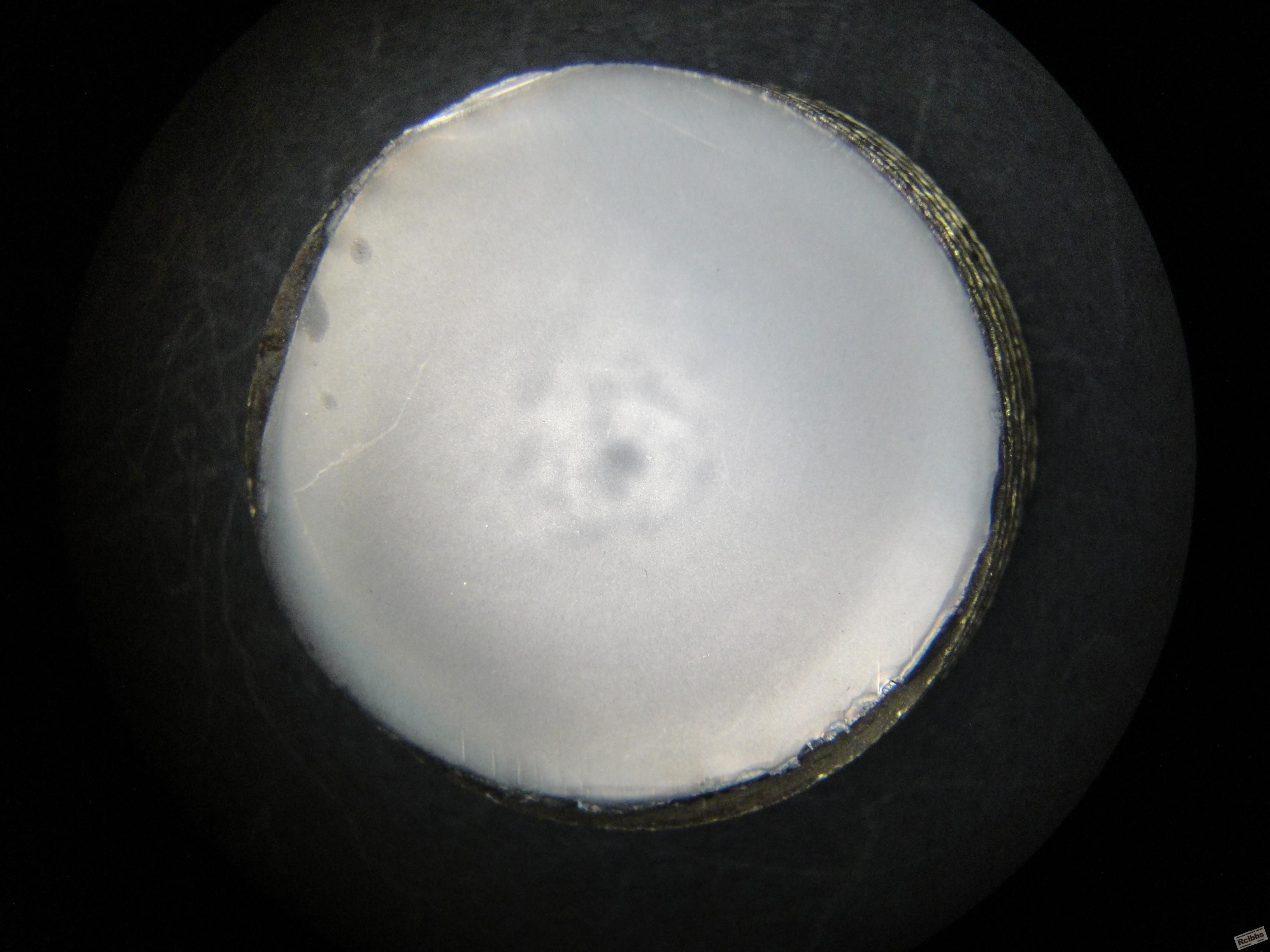

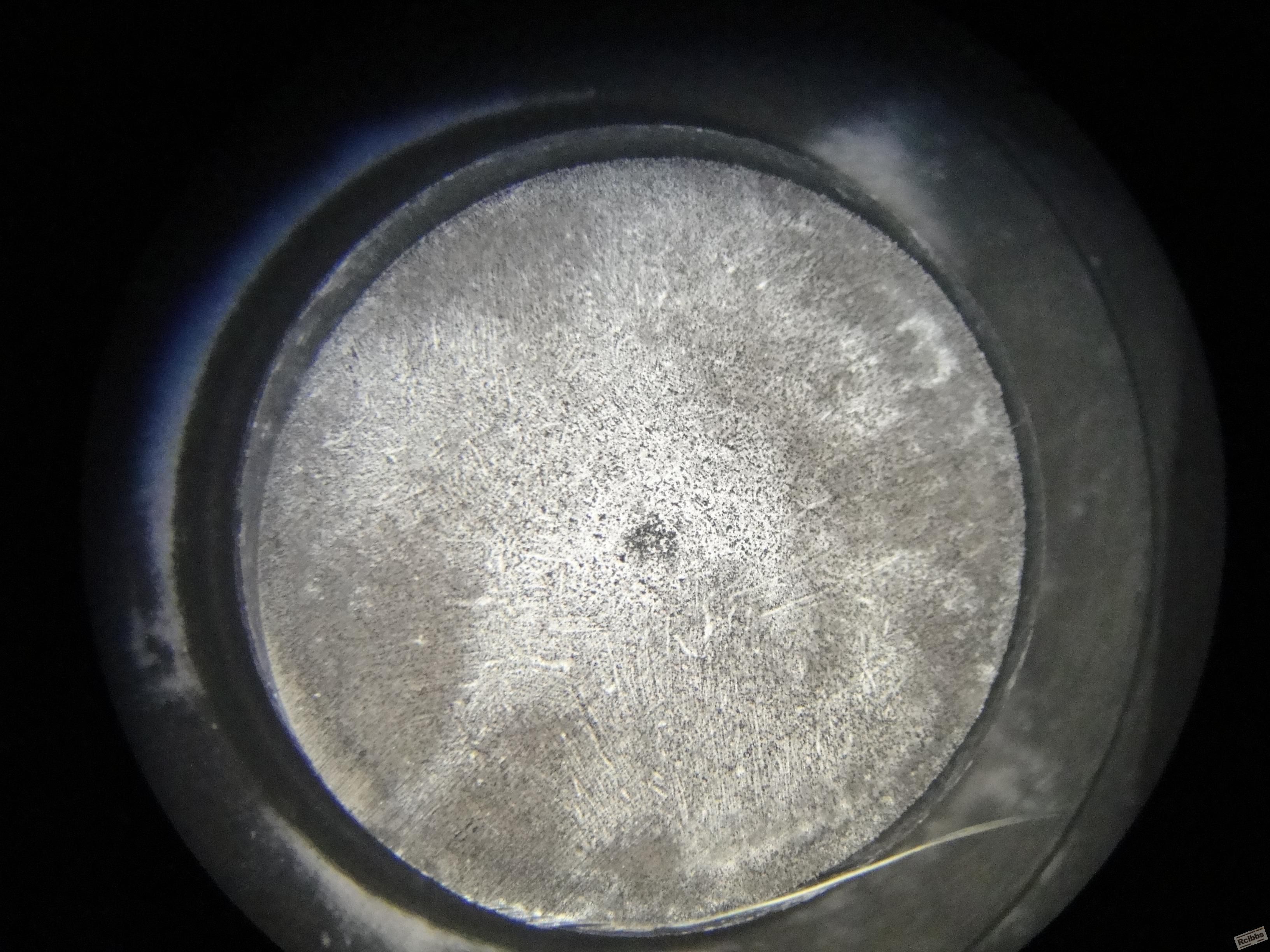

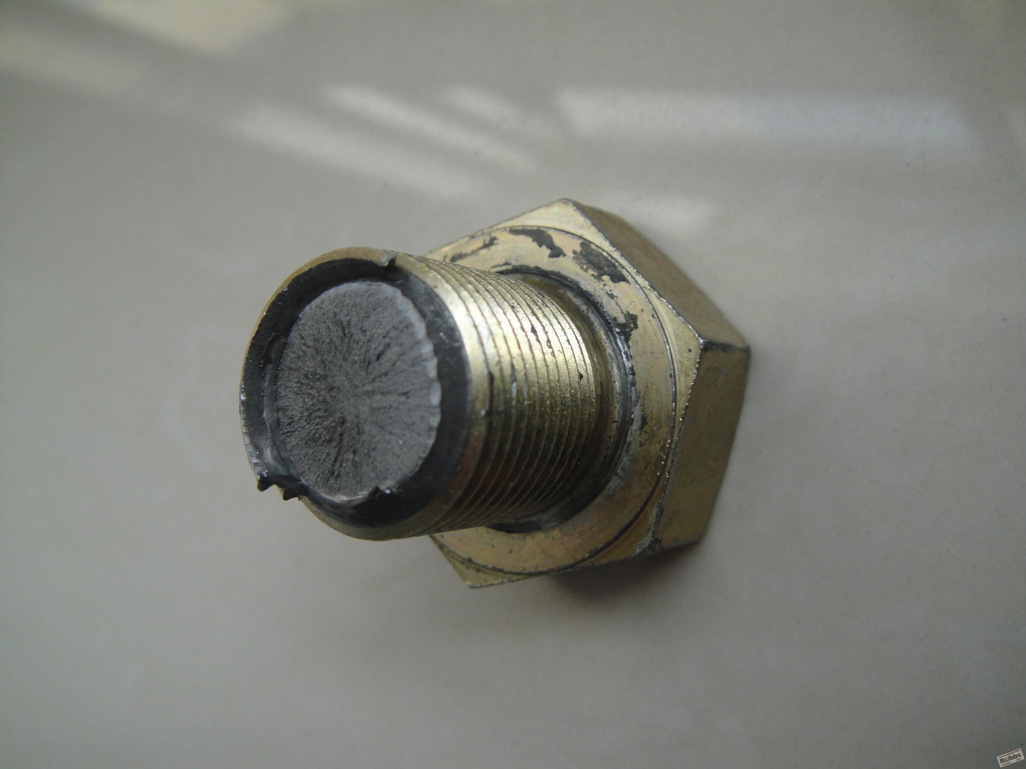

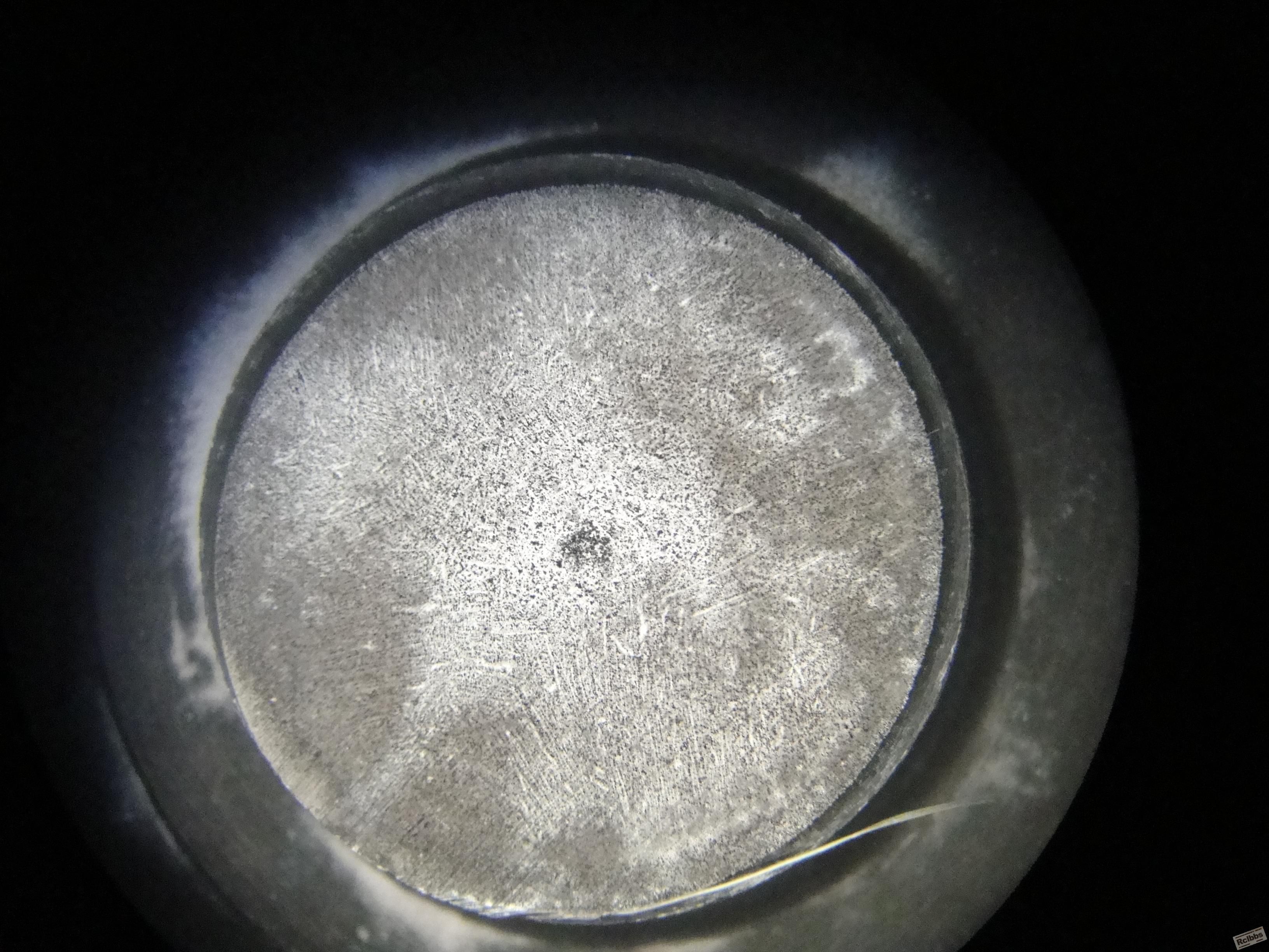

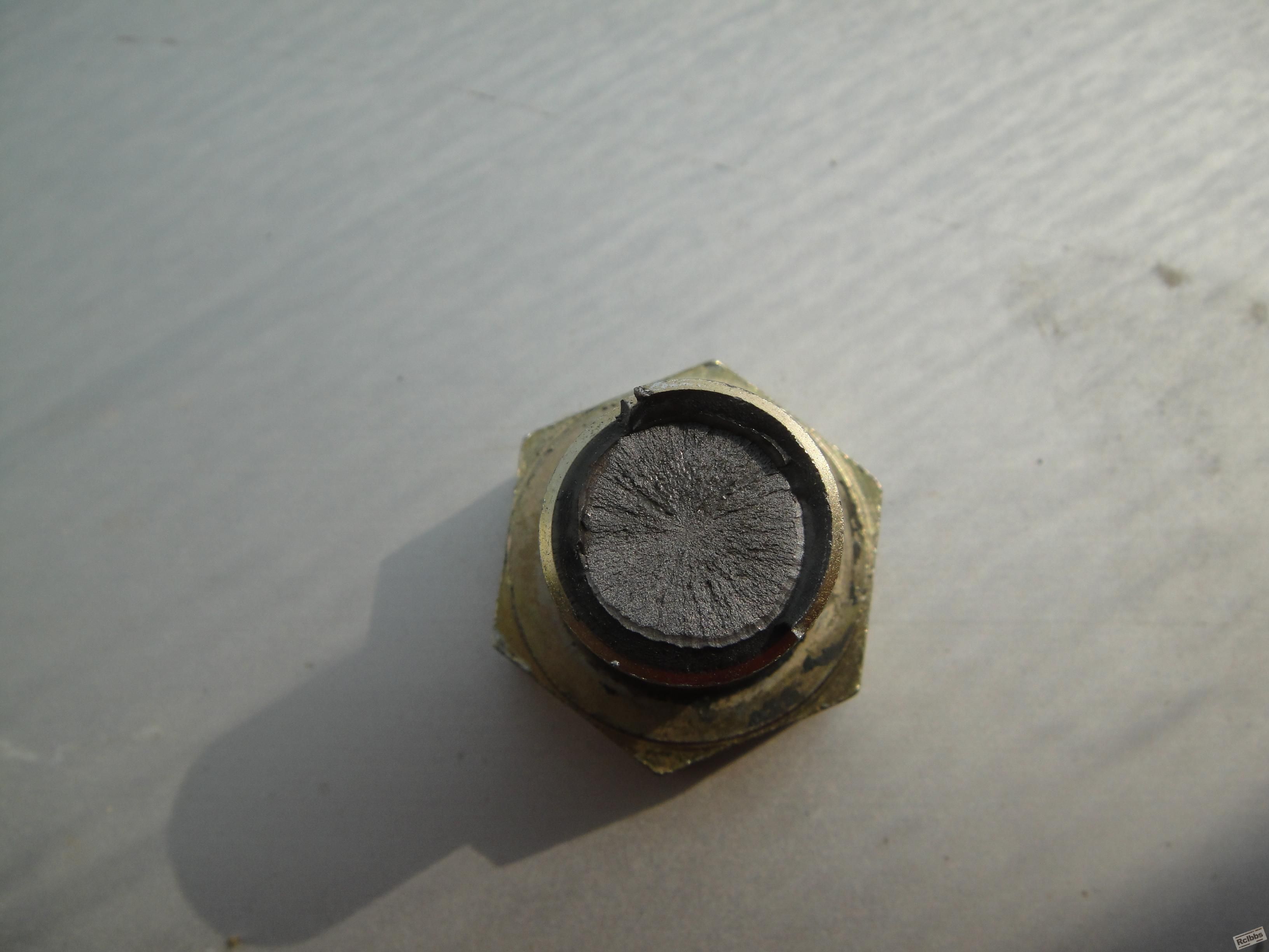

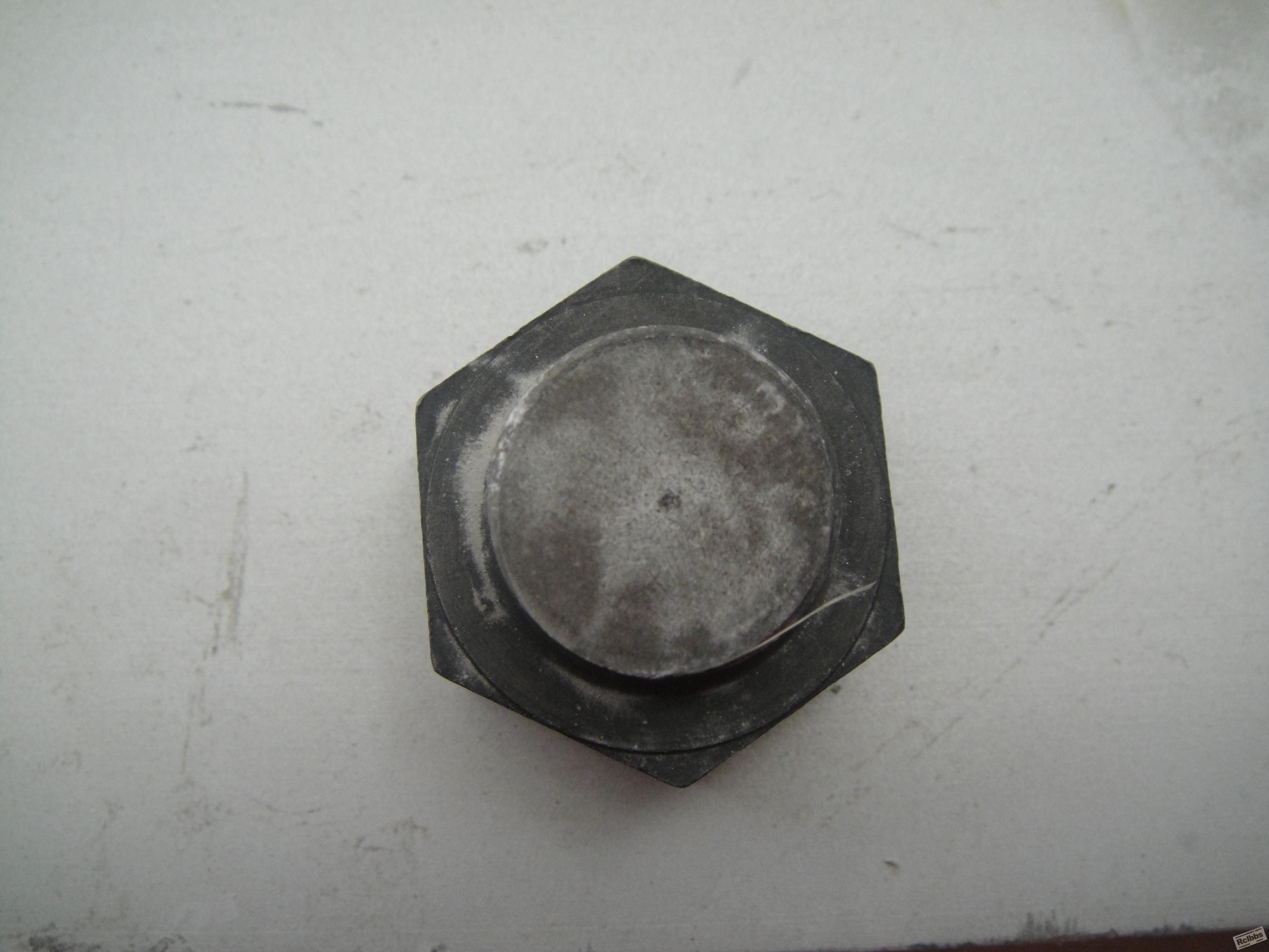

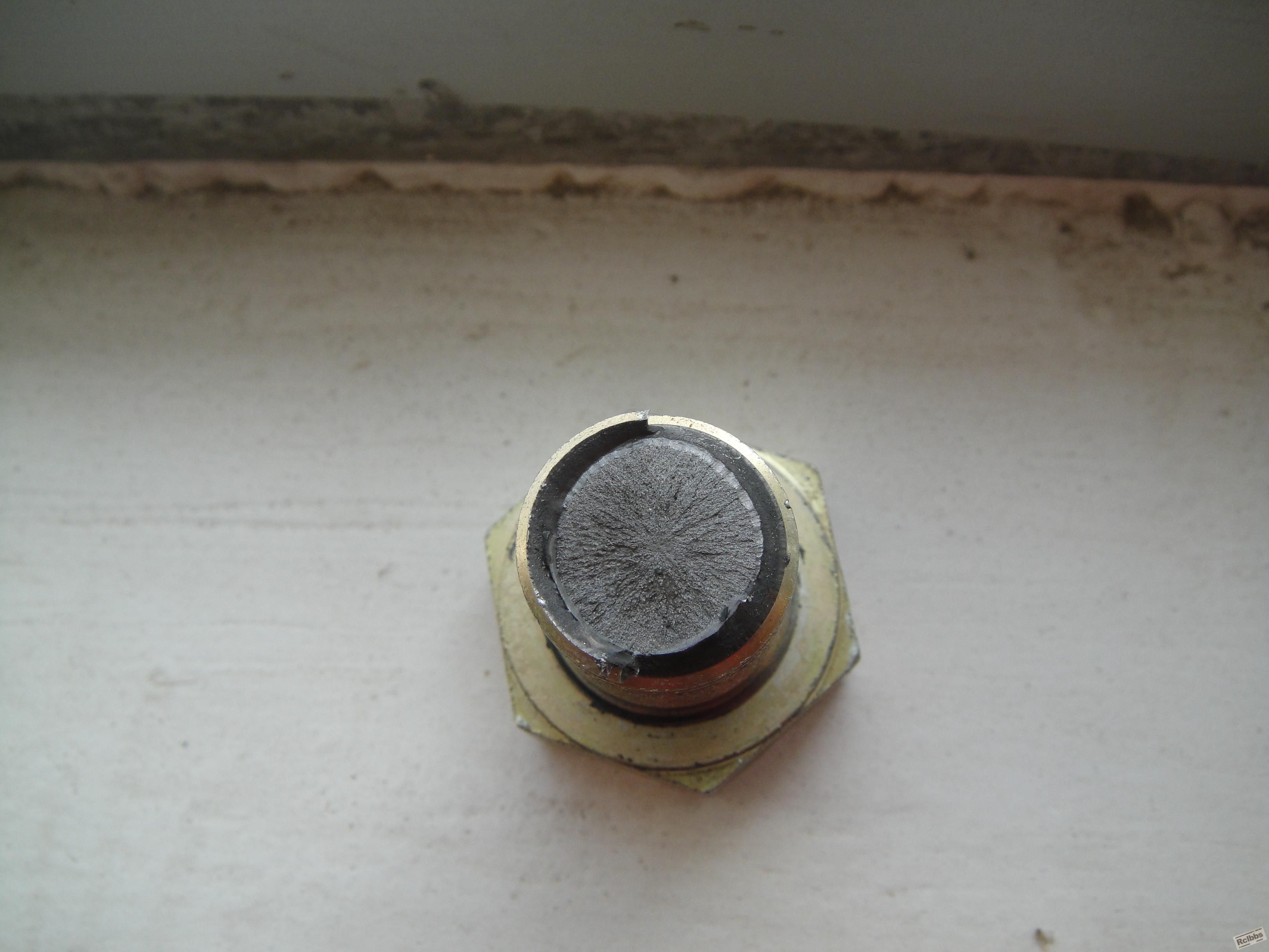

10.9级螺栓断裂,断口心部呈菊花状向外辐射,形貌如下:
材料:40Cr
热处理状态:调质
硬度要求:32-39     实测:36  37  36.5
工件心部组织:回火S1级,
图1:心部呈碳偏析,
图2,3,4,5断口形貌,

发表于 2010-5-26 17:15:53 | 显示全部楼层
lou楼主,金相图片太小了,一时无法看清,判别,是否编辑放大些呢
从第一张实物图片看有细小裂纹存在,硬度值在范围之内,合格的,我个人意见是原始材料和组织出现问题

发表于 2010-5-26 19:31:04 | 显示全部楼层
从断口情况看,裂纹起源与工件心部,建议你取样做低倍检查。

发表于 2010-5-26 20:23:34 | 显示全部楼层
与拉伸断口相似,只是无缩颈。

 楼主| 发表于 2010-5-26 22:41:42 | 显示全部楼层
主机厂装配断裂,目前只发现一 只,螺栓工艺:下料---锻打头部----热处理调质---车削头部倒角,平头----磨削丝径---滚丝---镀锌----成品发货,从裂口看源点在心部,是否和心部成分偏析有关,请各位多提思路,谢谢,

     宏观观察工件内部存在两区----1/2直径外正常区;1/2直径内心部成分偏析区;由于心部存在成分偏析,在相同热处理条件下,表层区域组织正常,硬度(强度)符合规定要求,而心部则偏高,因其(心部)硬度、强度增高,而塑性、韧性下降,亦脆性增大,在工件承过载外作用力下,截面受力矩不均匀,首先在脆性区发生脆性破开而形成裂源(工件断口形貌:呈菊花状向四周辐射,裂源为菊花芯部,亦工件正心部),最终外荷作用下在工件截面直径最小处亦螺纹牙底小径处齐整断裂;
