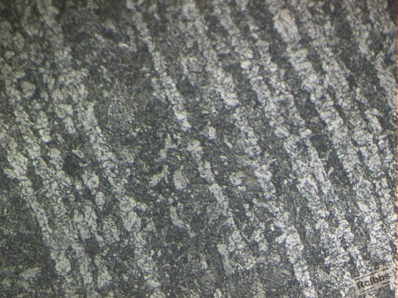

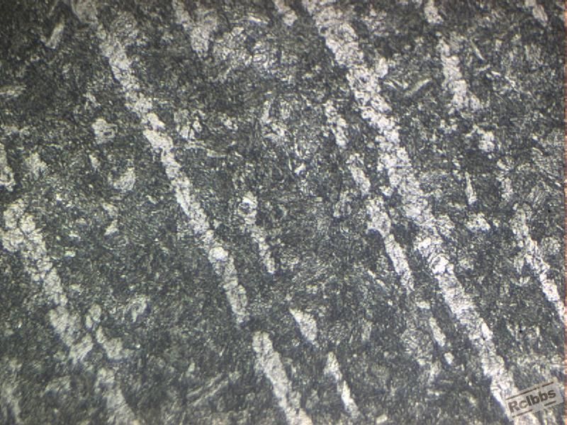

热处理工艺最后一步为回火(水冷)
热处理工艺最后一步为回火(水冷)
热处理工艺最后一步为回火(水冷)
热处理工艺最后一步为回火(水冷)
在用4%硝酸酒精腐蚀后拍照中发现的问题,就进行再抛光,可是还是这个样子,这条纹与钢板的轧制方向有没有关系呢?(今天又进行了重新打磨并抛光不知效果怎么样,过几天才拍照)。有谁遇见过这个情况或者了解的烦劳告知,非常感谢!
发表于 2010-5-27 20:48:12 | 显示全部楼层
与轧制有关,应该是带状组织。
 楼主| 发表于 2010-5-27 22:48:29 | 显示全部楼层
回复 2# mmmkkklll2
   那为什么同一批处理的试样只有这几个出现这种情况?
发表于 2010-5-28 19:55:04 | 显示全部楼层
提供的照片不清晰,感觉是低碳(合金)钢中的带状组织。
签到天数: 9 天
发表于 2010-5-28 20:07:48 | 显示全部楼层
如果确认试样做得没问题,那么肯定是带状偏析了。
