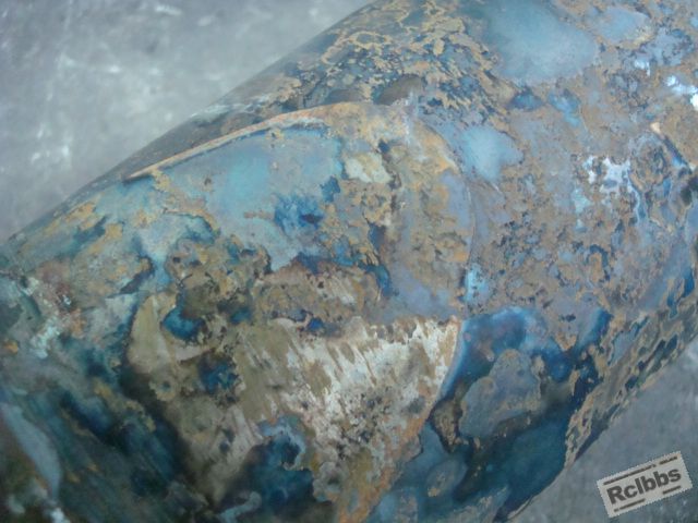

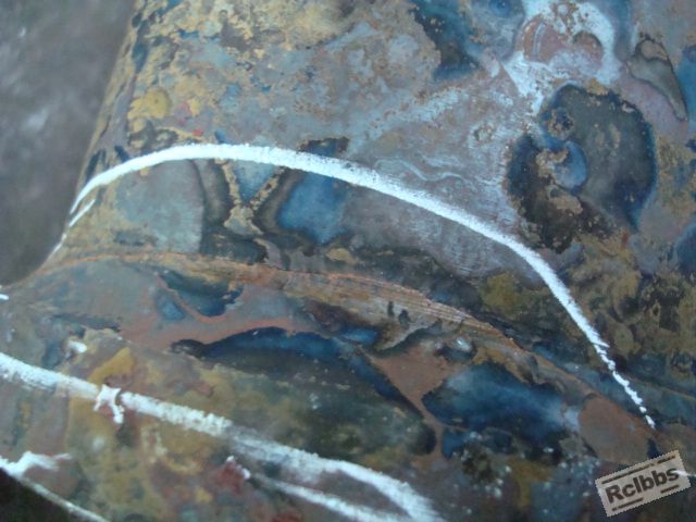

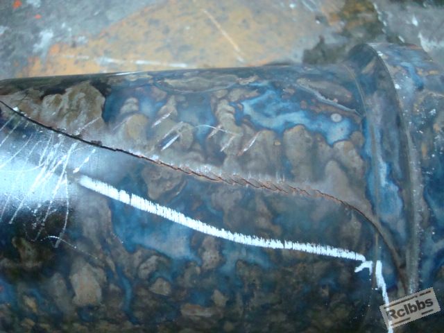

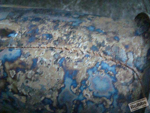

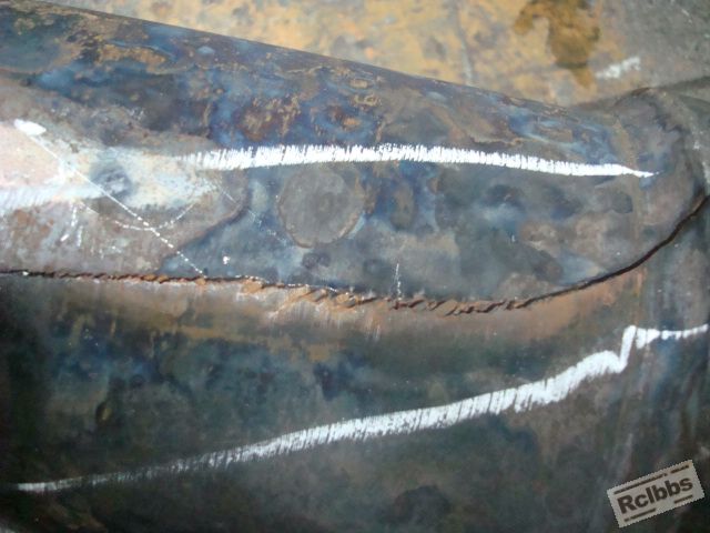

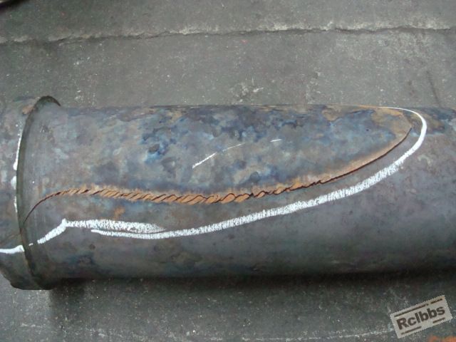

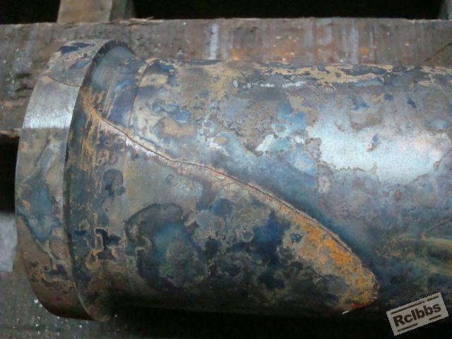

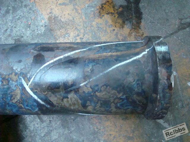

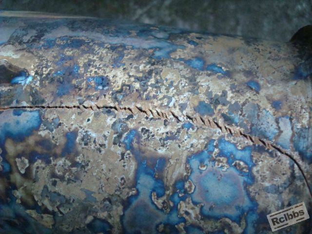

锻打,粗车,盐水淬火,裂了 42CrMo

工件大小?结构如何?空心还是实心?(好像是空心)
目前工艺如何?出炉入介质方式?
没有说明清楚啊
签到天数: 40 天
发表于 2010-5-27 11:17:09 | 显示全部楼层
如果工件较厚,加热时应该注意预热措施,出炉入淬火介质前应有缓冷措施,采取水淬油冷双介质淬火(注意水中停留时间)。如果要求比较低,可以直接油冷
发表于 2010-5-27 11:23:52 | 显示全部楼层
也许是锻打时有夹皮导致开裂。
发表于 2010-5-27 11:28:17 | 显示全部楼层
..楼主能再说的详细点吗?冷却时间多长,性能要求很高吗?需要盐水,工艺及热备情况可否分享!
签到天数: 1208 天
发表于 2010-5-27 11:54:21 | 显示全部楼层
可能是锻造的原因
发表于 2010-5-27 12:17:02 | 显示全部楼层
感觉是锻打的时候已经有明显的裂开了,然后继续锻打成型后就出现了如图裂纹
发表于 2010-5-27 12:59:11 | 显示全部楼层
空心的   有多厚
也有可能是在盐水中时间太长
 楼主| 发表于 2010-5-27 13:28:56 | 显示全部楼层
实心的,直径160,550度的时候有保温2.5h,830保温3h,预冷的有十几秒,10%盐水淬火
也怀疑锻造的原因
发表于 2010-5-27 13:31:13 | 显示全部楼层
锻打的42CrMo,你也敢淬盐水!裂纹是淬火应力引起的裂纹!三楼专家说的双液冷却或PAG,油冷!我们试过PAG淬火,浓度稍微低了点,就开裂;后来调整PAG浓度就没有开裂的了
 楼主| 发表于 2010-5-27 13:38:36 | 显示全部楼层
回复 10# 杨青海
    以前也有做过没发现问题,只是以前锻造轴台阶没出来,这次有锻出来台阶
发表于 2010-5-27 13:44:31 | 显示全部楼层
估计是盐水冷速过快所致
发表于 2010-5-27 14:05:42 | 显示全部楼层
应该是淬火裂纹,是弧状裂纹,多出现在尖角,凸台等处,
发表于 2010-5-27 14:06:40 | 显示全部楼层
这个裂纹应该是R角处裂的
发表于 2010-5-27 14:12:28 | 显示全部楼层
锻打这么个台阶不至于会出现这样的裂纹吧,应力集中有那么明显?
签到天数: 35 天
发表于 2010-5-27 16:01:27 | 显示全部楼层
回复 1# 葫芦
    楼主高水平啊
该钢材的淬透性也能在盐水中把握淬火
发表于 2010-5-27 16:30:23 | 显示全部楼层
楼主把轴切开,做下金相看看。现在这样看都只能狂猜
签到天数: 24 天
发表于 2010-5-28 11:55:17 | 显示全部楼层
楼主太疯狂了吧,42CrMo盐水淬火,有病呀!
发表于 2010-5-28 12:37:14 | 显示全部楼层
不要随便说人家有病!  这个尺寸淬盐水难道就不行吗?
    个人认为也可能是锻造问题!
签到天数: 21 天
发表于 2010-5-28 12:40:17 | 显示全部楼层
不应该是淬火裂纹,最好做下金相
