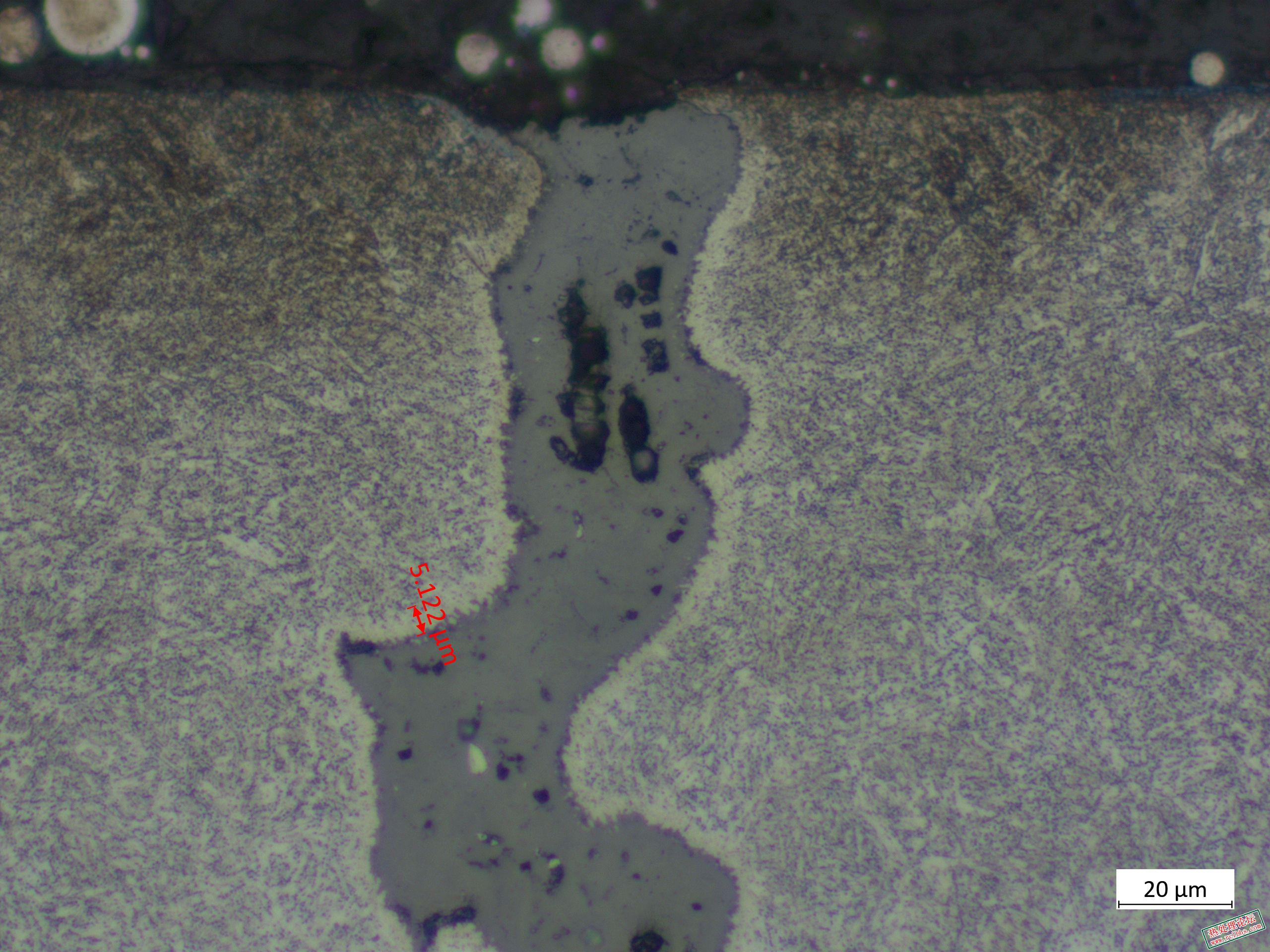

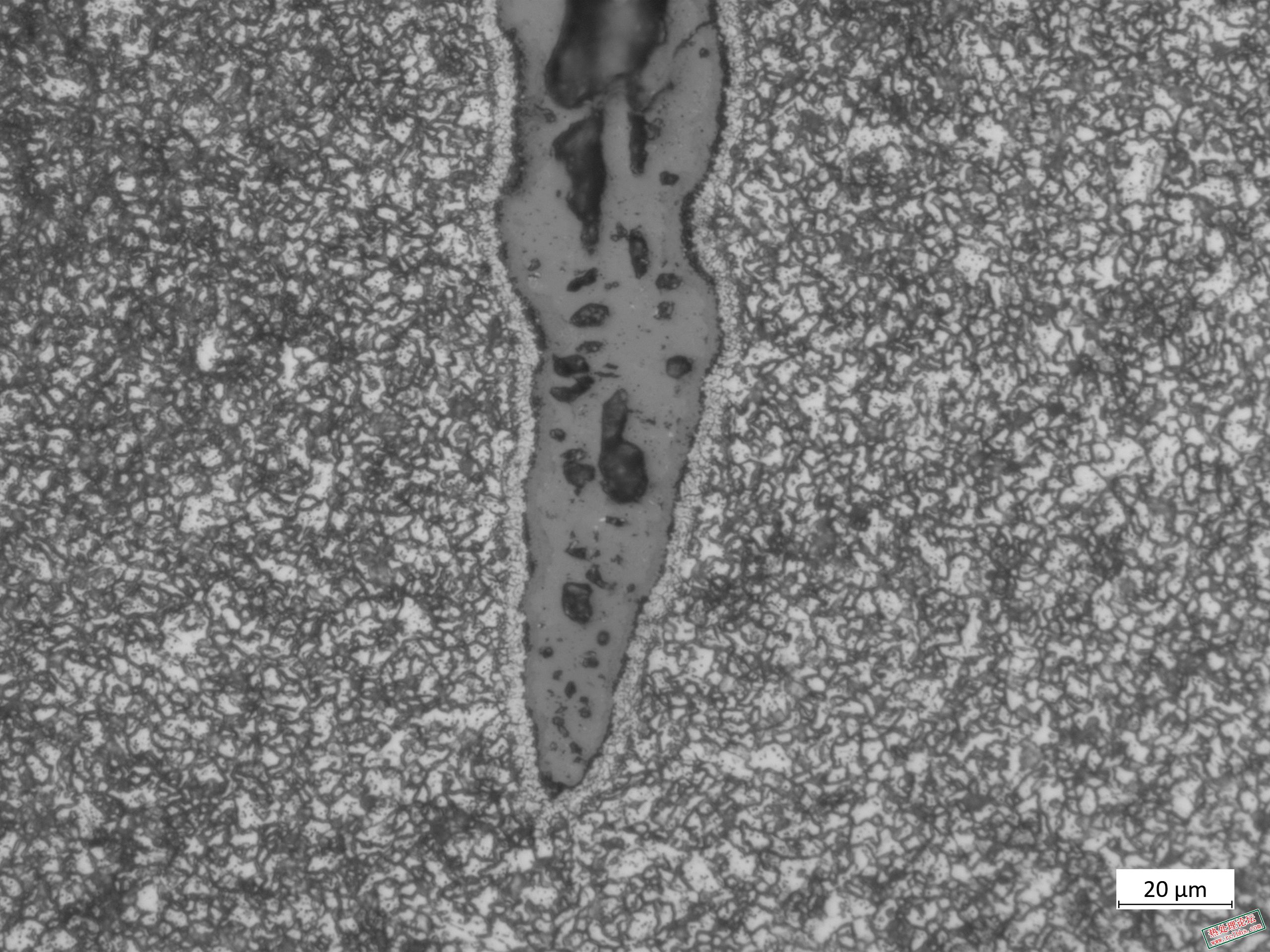

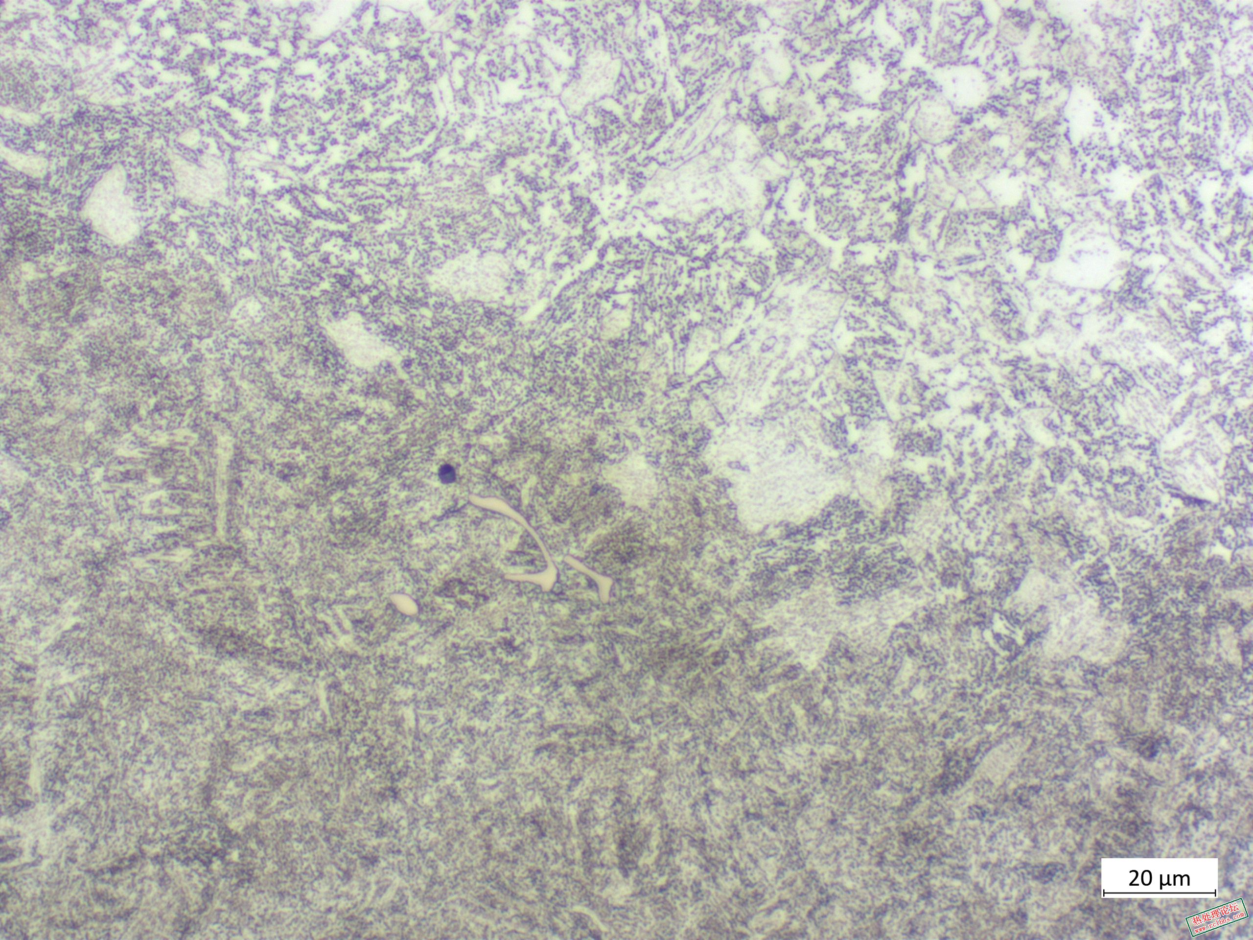

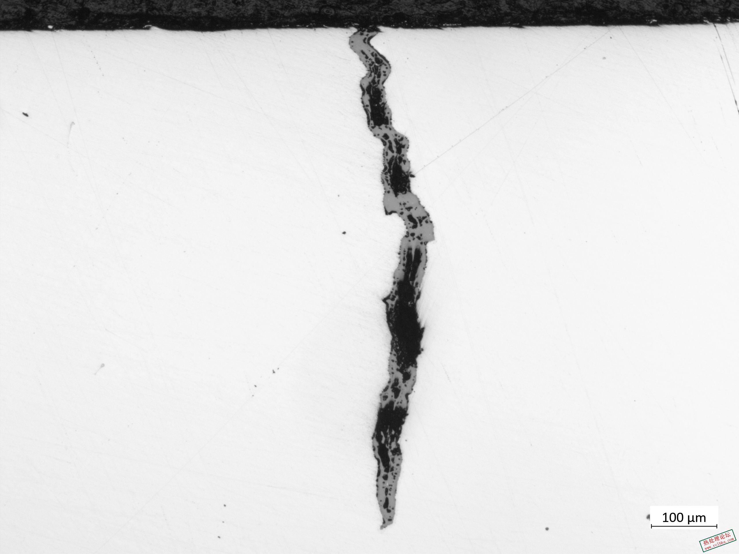

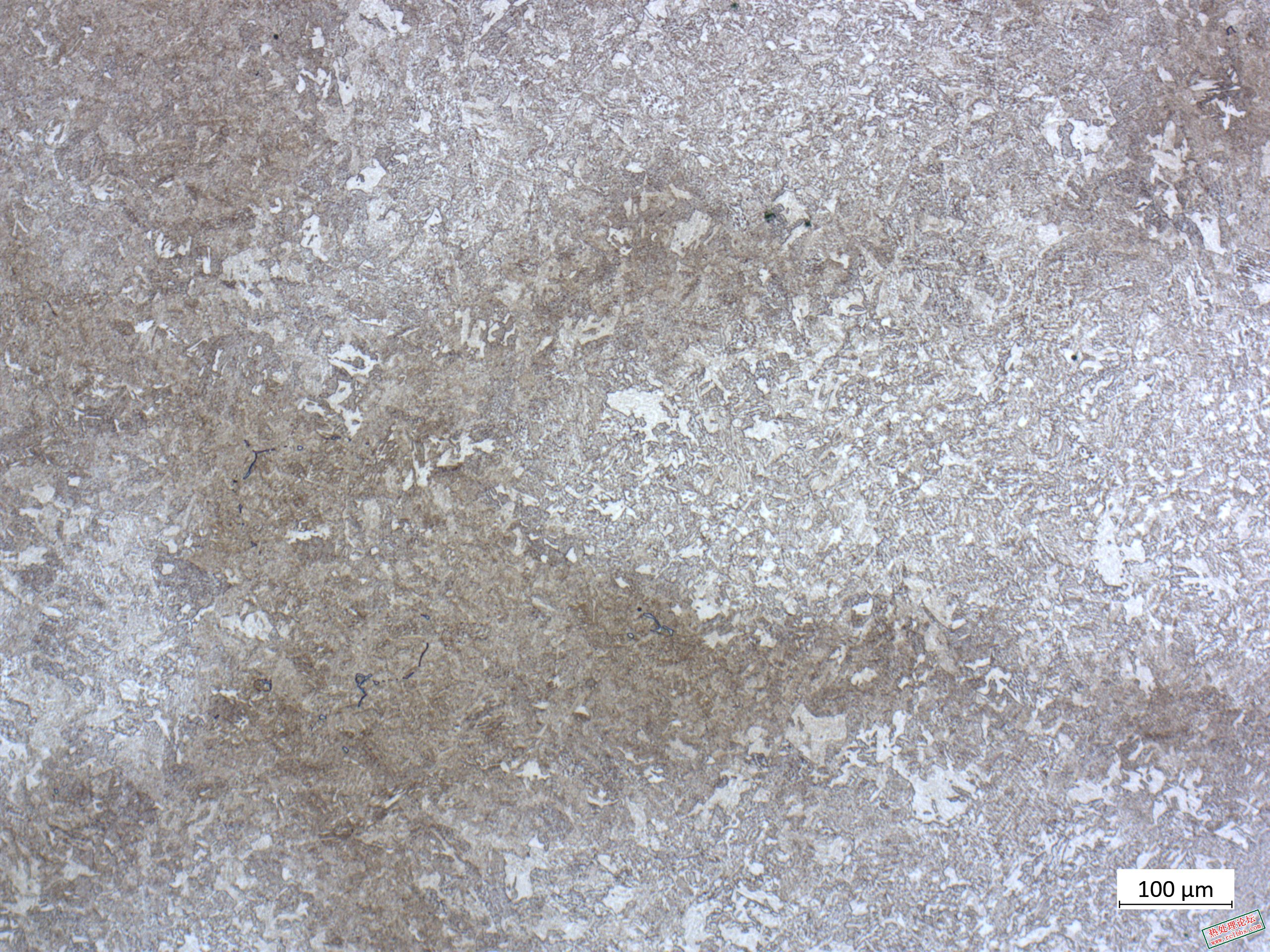

4130法兰调质后在其内孔堆焊,后探伤发现热影响区裂纹数条。金相光板看没有明显缺陷,夹杂物正常,裂纹内有氧化铁。腐蚀发现裂纹脱碳,脱碳层厚度约5微米,组织B+回火S,偏析。做晶粒度发现裂纹周围有重结晶。
现在想确定裂纹是在哪道工序形成的。
脱碳
脱碳
重结晶
重结晶
基体组织100
基体组织100
基体组织500
基体组织500

裂纹处好像有非马,可以不浸蚀看看裂纹处内氧化,浅浸蚀看看裂纹处非马。如果有可以判定为焊接前产生的裂纹,可以往前道工序或原材料方向查查,疑是折叠,也不排除非金属夹杂,可以分析裂纹处元素成分
