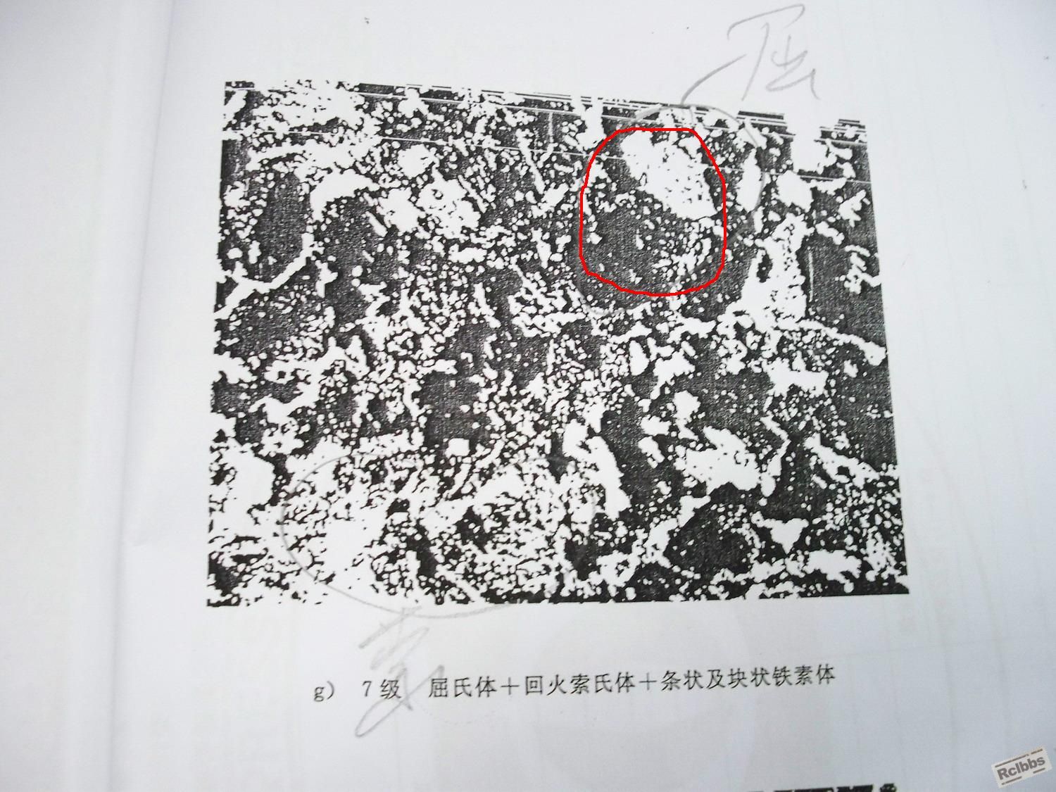

前几天公司雇的外部人员来培训金相,其中有一项是调质组织,参照GB/T 13320-2007中7级的图片,说图片中红色区域的为屈氏体,请教一下,屈氏体不就是间隙很细的珠光体吗?怎么还的加上一块白的铁素体,才称为屈氏体.请各位高工给解释一下,谢谢!

回复楼主,一般屈氏体在金相组织显微镜下看到黑团絮状或者黑色网状是屈氏体,在你图片标准看是屈氏体加块状铁素体,不过红圈画的范围大了点,把屈氏体和块状铁素体都在内了

回楼上 我也是认为是屈氏体+铁素体  可是培训老师非得说把铁素体也的算上,他开始用铅笔画的圈,跟我用红色标记的差不多 ,上面他还用铅笔写个"屈"

红色圈内组织:屈氏体为最黑部分,其余的是回火索氏体和块、条状铁素体
