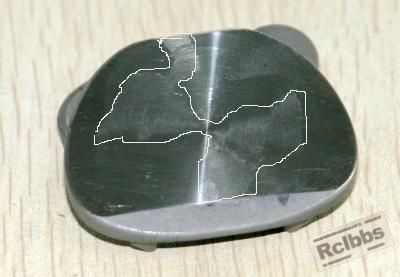

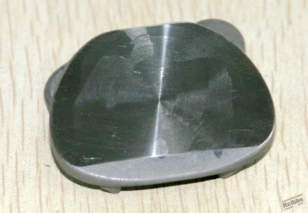

最近加工HK30材质(即耐热钢)产品时,发现表面存在白斑,工艺方面做过多种试验仍然解决不了;希望能够问问各位专家是否加工过此类材质,是怎么解决此类材质加工白斑问题(是刀具、加工工艺还是热处理问题)?
此材质成份:C:0.25-0.35%,Si:0.75-1.75%,Mn:0.8-1.5%,P:≤0.045%,S:≤0.045%,Cr:23-27%,Ni:19-22%,Mo≤0.5%
  白斑照片见附件

何谓表面白斑?
照片要清晰些,在白斑处作标记。
签到天数: 7 天
 楼主| 发表于 2010-5-28 19:56:02 | 显示全部楼层
请见图片中所勾画的轮廓出

 楼主| 发表于 2010-9-15 15:48:28 | 显示全部楼层
经过多次实验终于解决:先粗加工后精加工,精加工所用刀具材料GVFR300R PR930  转速:1600,进给0.02,切削深度0.05解决了HK30材质加工后出现白斑问题

回复 4# molder
    你是指  勾画区域内   发白部分么 ?
没有感觉出  斑状啊
