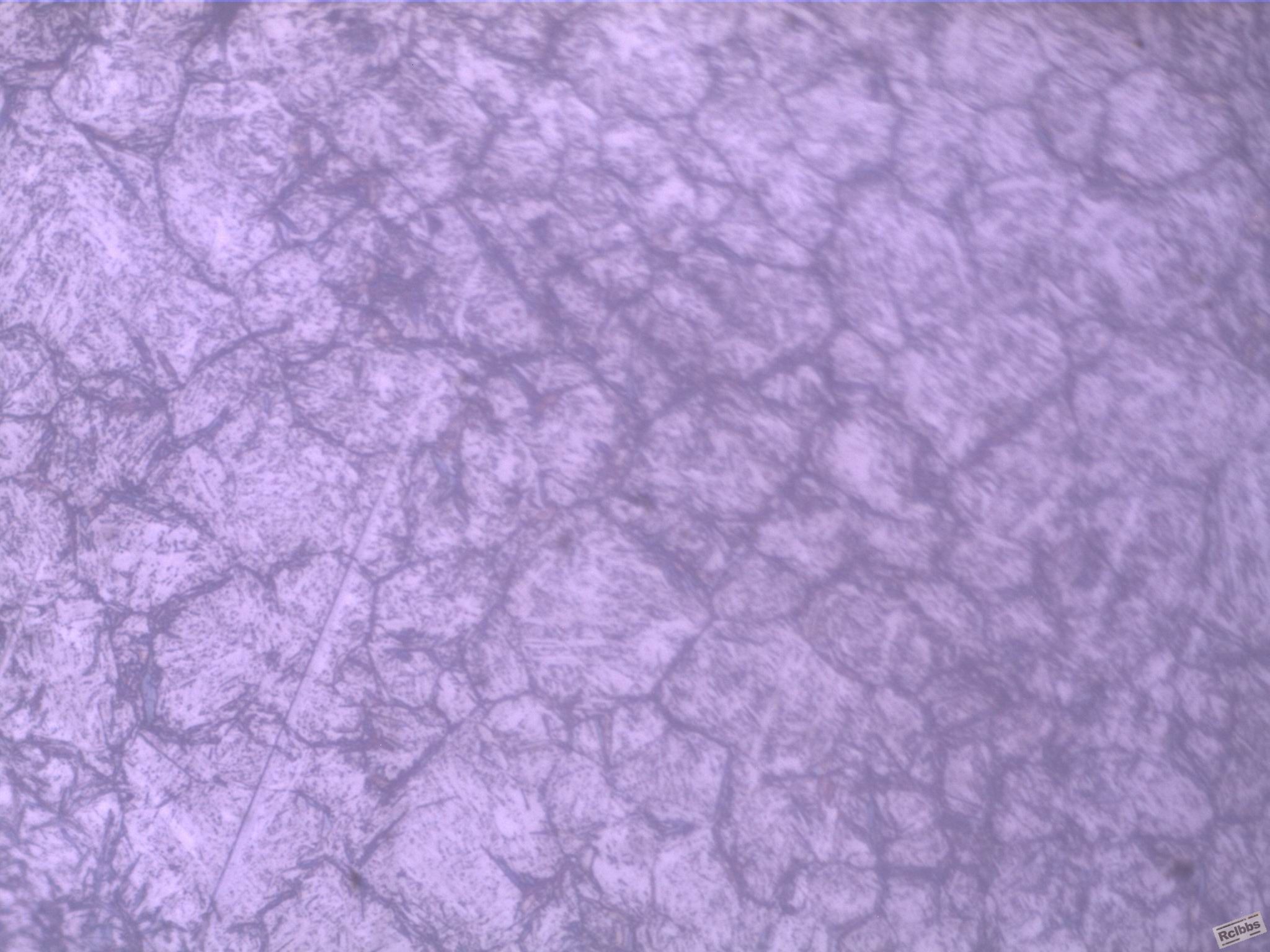

晶介上网络状的黑色组织是什么?怎么来的?
网络状的黑色组织怎么来的

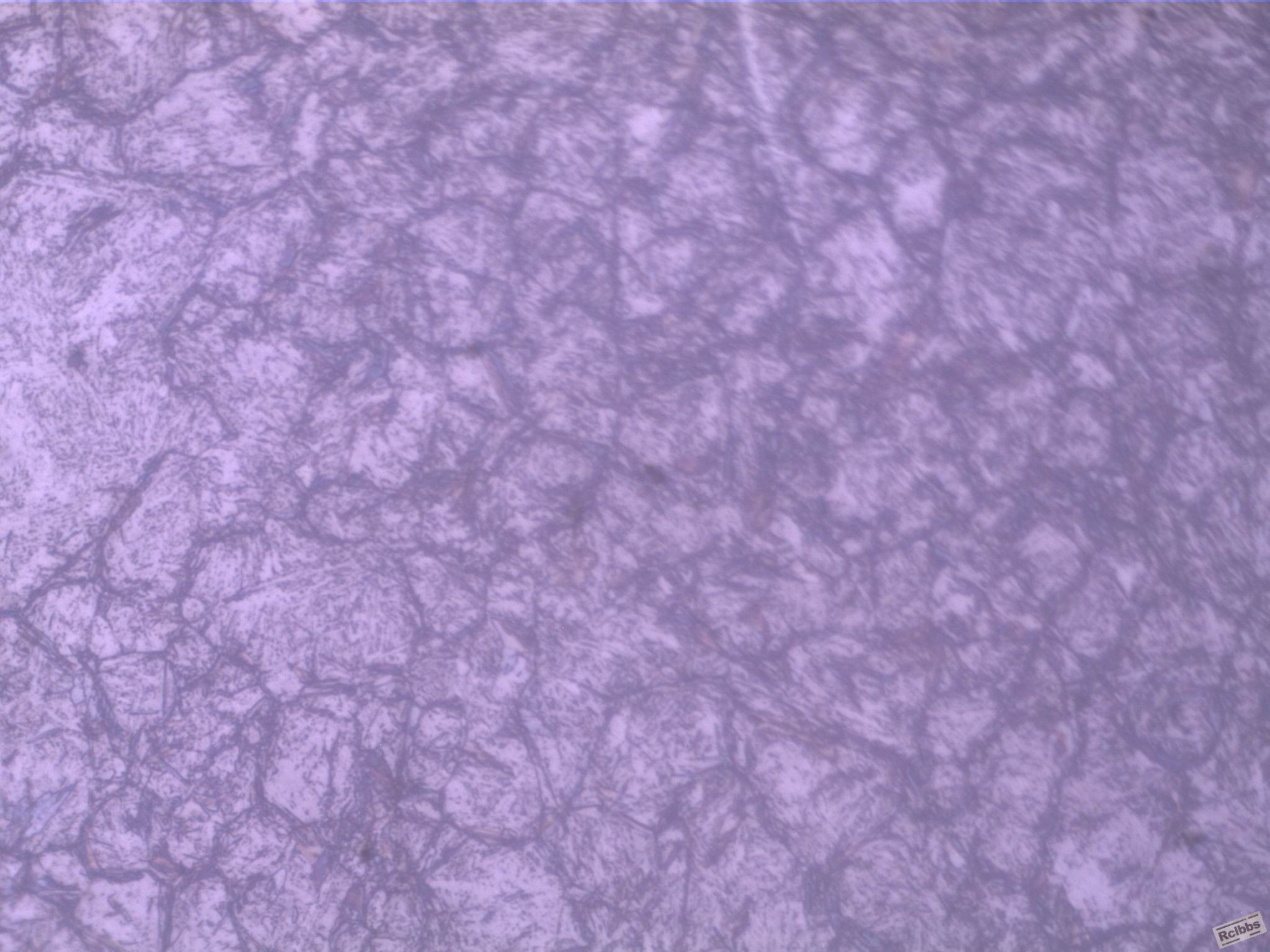

网络状的黑色组织怎么来的

 楼主| 发表于 2010-5-28 18:40:50 | 显示全部楼层
材料是18CrNiMo的
发表于 2010-5-28 19:45:43 | 显示全部楼层
晶界能量高,易受腐蚀,颜色较深呈黑色
 楼主| 发表于 2010-5-28 20:09:44 | 显示全部楼层
这是非正常的组织,正常组织部可能这样的。。是不是晶界贫碳,淬火后形成托氏体???
 楼主| 发表于 2010-5-28 20:14:19 | 显示全部楼层
那为什么晶界贫碳呢?这张图中没有析出碳化物,没有析出碳化物的晶界也可能贫碳?还是什么别的原因???
发表于 2010-5-28 21:12:25 | 显示全部楼层
可能是冷速不够析出的中温转变组织(T)

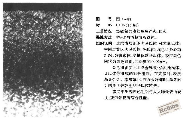

发表于 2010-6-2 19:06:36 | 显示全部楼层
这种我在一本热处理书上看见过,好久给传上。
 楼主| 发表于 2010-6-4 07:34:59 | 显示全部楼层
传下。。最好是具体的~~
发表于 2010-6-4 16:23:10 | 显示全部楼层
我也遇到过类似的情况。
我在图谱中找到类似的图片,图谱中说明是黑色组织。望高手解答!!
