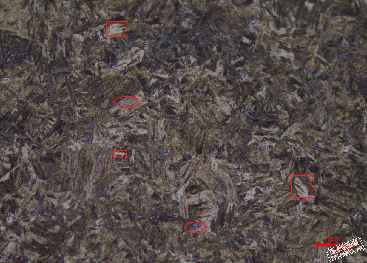

各位大侠,20crni2mo淬火组织,帮忙看看标识出来的分别是什么组织。硬度HRC44

方框内板条马氏体,椭圆内贝氏体,,

这个材料结合图谱与硬度基本为上贝氏体组织

放大倍数小了,你应该继续放大

看起来像上贝氏体组织,

板马+上贝+屈氏体!!!!!!!

板条状马氏体+上贝氏体+少量针状铁素体

放大倍数小了,你应该继续放大
500倍,设备极限了。。。。。。。。。。。。。。。

这就这就是马氏体组织,只不过有些黑色区域是自回火了
