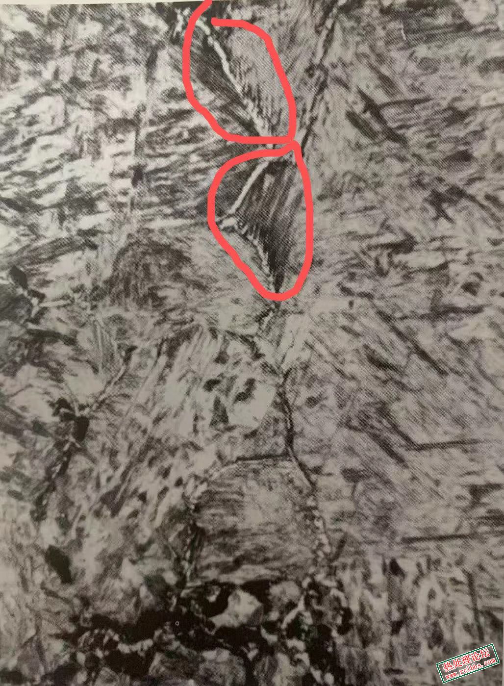

这是在金属材料金相图谱中看到的一张图片,请问大神们,图中都有什么组织啊?尤其是红色圈圈的组织是什么组织呢?感谢指教
630X
630X

发表于 2024-2-22 13:46:20 | 显示全部楼层
红色圈圈里面是贝氏体呢

发表于 2024-2-22 14:07:37 | 显示全部楼层
上贝------------------------------------------------

发表于 2024-2-22 16:20:12 | 显示全部楼层
标准的上贝氏体组织.......

发表于 2024-2-23 11:17:39 | 显示全部楼层
晶界处的铁素体!!!

发表于 2024-2-25 08:16:40 | 显示全部楼层
标准的羽毛状上贝式体

发表于 2024-2-27 07:49:34 | 显示全部楼层
网状、半网状二次析出物。

 楼主| 发表于 2024-2-27 09:16:15 | 显示全部楼层
重庆热处理协会 发表于 2024-2-26 17:35
金相图谱如果没印错,一般都不会错。
图谱上没介绍这个组织,只说这里面有低碳马氏体,网状铁素体和托氏体,没说这个,我就有点迷糊

发表于 2024-2-27 09:40:58 | 显示全部楼层
网装铁素体就是延晶界析出的白色组织,托氏体是台湾叫法一般大陆叫屈氏体(晶界黑色组织)

发表于 2024-2-28 22:11:40 | 显示全部楼层
下贝氏体具有好的性能。上贝氏体不是希望得到的组织。这些标准图谱上的是一个平台,给大家一个说话的基础。好会活学活用。立竿见影。贝氏体一般等温淬火能够得到。现在社会上都是等温淬火后还要回火,因为,等温淬火很难获得准确的硬度,需要用回火来调整。造成巨大的浪费。粗制滥造太多了。质量环境极差。奸佞之人当道。

发表于 2024-2-29 10:20:22 | 显示全部楼层
观察很仔细,为你点赞,圈圈里确实是上贝组织,应该是作者的疏忽,书本里有错误其实也正常。
