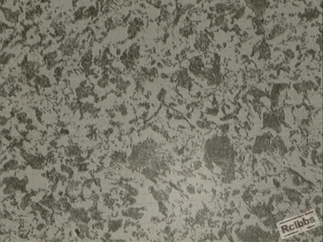

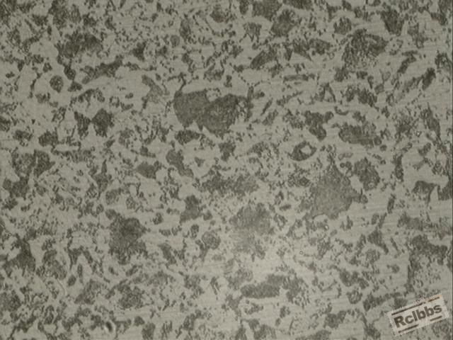

材料30CrMo退火后组织如下:请大家分析基体为什么组织?谢谢!
发表于 2010-5-29 19:14:45 | 显示全部楼层
图片不是很清楚,白的是铁素体吧
发表于 2010-5-29 23:16:42 | 显示全部楼层
好像是球化组织,但球化的不好。
发表于 2010-5-30 08:43:37 | 显示全部楼层
看的不是很清楚啊
发表于 2010-5-30 10:13:41 | 显示全部楼层
希望楼主能在做一次金相,这金相太模糊看不清楚形貌。不好说啊
发表于 2010-6-21 21:18:25 | 显示全部楼层
球化效果不良。退火温度应为820-840度,等温温度为680度
签到天数: 27 天
发表于 2010-6-21 21:52:12 | 显示全部楼层
铁素体+细片状珠光体+极少量点状珠光体
签到天数: 27 天
发表于 2010-6-21 21:55:04 | 显示全部楼层
退火温度过高,致铁素体大部分溶解到奥氏体,冷却时呈细片状珠光体析出,影响球化效果。

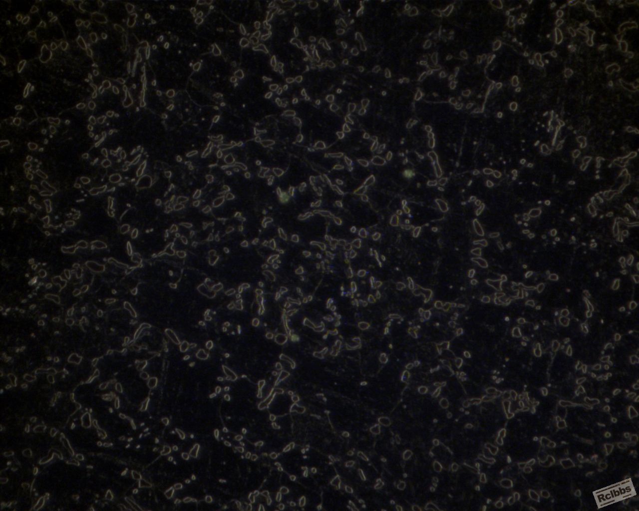

发表于 2010-6-25 14:42:29 | 显示全部楼层
发一张1000倍球化体暗场照片
1000
1000
