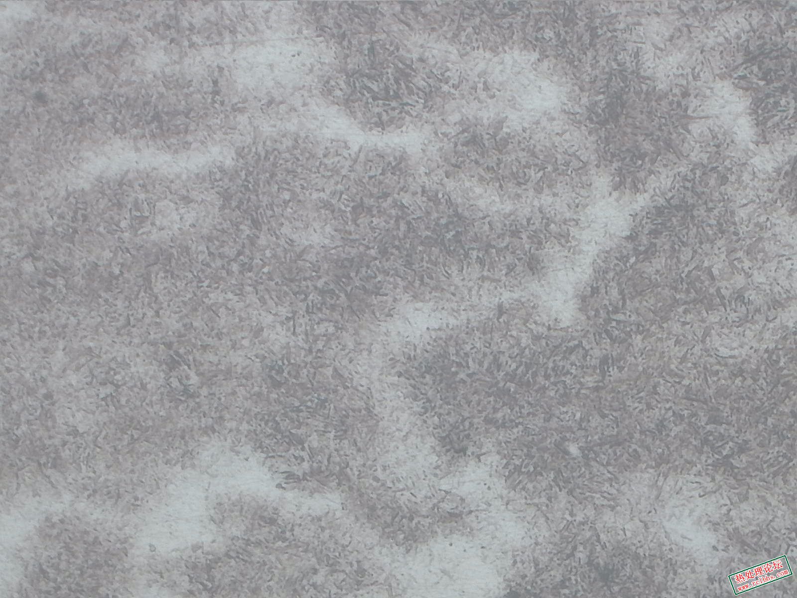

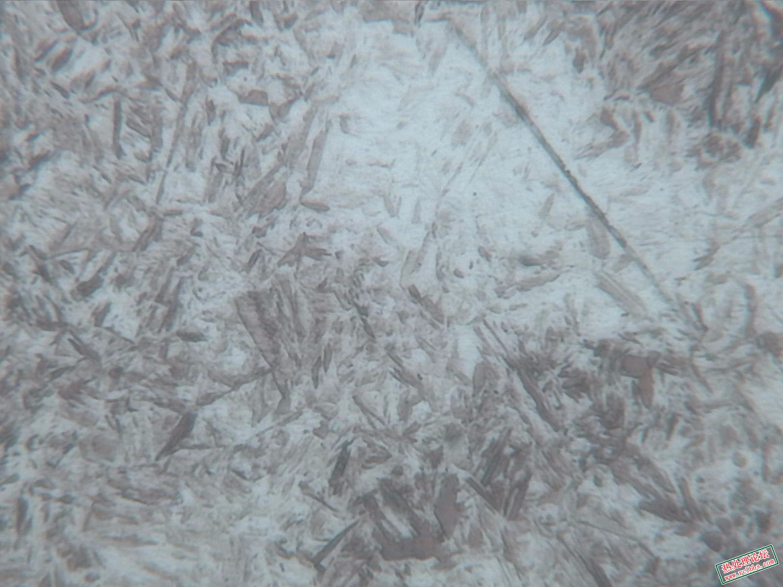

40Cr,中频热处理后的组织,请教一下这是属于偏析还是我腐蚀的问题?我腐蚀后抛光了再腐蚀;硬度在59.0-61.0HRC

发表于 2024-2-22 16:16:54 | 显示全部楼层
组织和硬度非常NICE,没有任何问题
签到天数: 2261 天
发表于 2024-2-23 07:46:36 | 显示全部楼层
属于偏析,这个在合金钢中比较常见的。你这个可能没有回火,偏析区耐腐蚀程度高。
签到天数: 1158 天
发表于 2024-2-23 10:18:23 | 显示全部楼层
是成分不均匀,材料问题。感应淬火金相组织在聚表面0.2处检测,上图象是过渡区的组织。
签到天数: 622 天
发表于 2024-2-23 14:42:33 | 显示全部楼层
两个区域的硬度应该是不一样的,白色区域硬度应该比其他区域硬度要高 是不是?
签到天数: 478 天
 楼主| 发表于 2024-2-23 15:38:24 | 显示全部楼层
这个地方不是过度区域;
签到天数: 478 天
 楼主| 发表于 2024-2-23 15:39:01 | 显示全部楼层
没有显微维氏硬度计,白色的地方没办法检测
签到天数: 478 天
 楼主| 发表于 2024-2-23 15:39:34 | 显示全部楼层
我腐蚀了两次,都是这样的
签到天数: 478 天
 楼主| 发表于 2024-2-23 15:40:29 | 显示全部楼层
帝国的太子 发表于 2024-2-22 16:16
组织和硬度非常NICE,没有任何问题
但是和我以往看到中频后的组织不太一样;
签到天数: 433 天
发表于 2024-2-24 23:36:47 | 显示全部楼层
属于偏析,在合金钢里很厂家,只要满足层深和金相的要求就可以了,一般客户也允许出现这样的状态
签到天数: 924 天
发表于 2024-2-25 09:39:05 | 显示全部楼层
你可以从球化态开始观察,材料质量改变不了的情况下,就从锻打工艺入手吧,很明显的
签到天数: 1157 天
发表于 2024-2-25 15:41:45 来自手机 | 显示全部楼层
这应该是应该是偏析的问题
签到天数: 640 天
发表于 2024-2-26 09:32:00 | 显示全部楼层
白色区域硬度肯定比其他区域高,这个地方属于碳化物区域,相对集中也说明存在偏析
签到天数: 163 天
发表于 2024-2-26 17:20:56 | 显示全部楼层
正常现象,40Cr平衡组织下P+F,当加热奥氏体后,原来P的地方含碳量高,有一些会转变成马氏体(白色耐腐蚀)原来F位置含碳量低,变转变成黑色马氏体(不耐腐蚀)。书上没有完全自学,方便大家学习与理解。
签到天数: 301 天
发表于 2024-2-29 15:54:54 | 显示全部楼层
你是做中频的这种应该很常见呀,材料问题偏析导致的,
签到天数: 370 天
发表于 2024-4-29 20:26:45 | 显示全部楼层
淬火后没有进行回火吗?马氏体针状有些粗大哦,硬度也高
