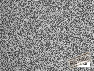

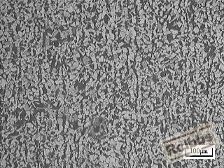

20CR正火后,横向和纵向取样的组织比较,为什么区别这么大呢?

正常,横向等轴状,纵向带状(纤维状)。

发表于 2010-5-30 08:44:23 | 显示全部楼层
纵向有偏析啊带状,但不严重

    很正常啊,材料是轧制钢材,要不去买电渣重溶的钢,我想该牌号材料应该没有吧
