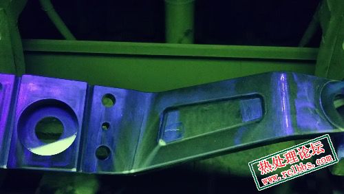

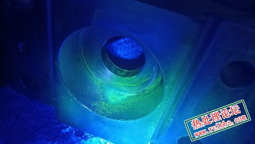

 楼主| 发表于 2024-2-23 11:35:57 来自手机 | 显示全部楼层
磁粉探伤裂纹照片,请各位专家看一下

发表于 2024-3-1 08:09:26 | 显示全部楼层
两个层面的问题。残热多是热应力导致的裂纹,淬透是组织应力主导的裂纹。还需要看一下你的工件的具体尺寸,主要是各个位置的厚度。不过就照片来看的话不认为是残热引起的。
