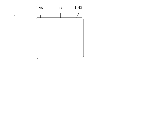

未命名.jpg 我公司是生产十字轴万向节的,十字轴材料为20Cr,使用连续推杆炉进行热处理,现在我们在有效硬化层检测的时候发现外圆在35mm以上的十字轴的轴头纵截面硬化层成阶梯状而且相差很大,附图(这只产品我们要求有效硬化层为1.17~1.57) 但产品的渗碳层基本一致,主要就是轴头根部淬不进去,我们的淬火温度850,现在我们初步判定为材料的原因,20Cr材料的淬透性本身就不好,当然使用20CrMnTi材料是个很好的选择,现在因为成本问题可能无法使用,请高手们出出主意应该怎么去保证?

额,不知道是我理解问题,还是你表述问题,没有看明白你的问题,以及你的图片想表达什么,建议你重新查看一下你的描述,是不是需要修改或完善一下......
