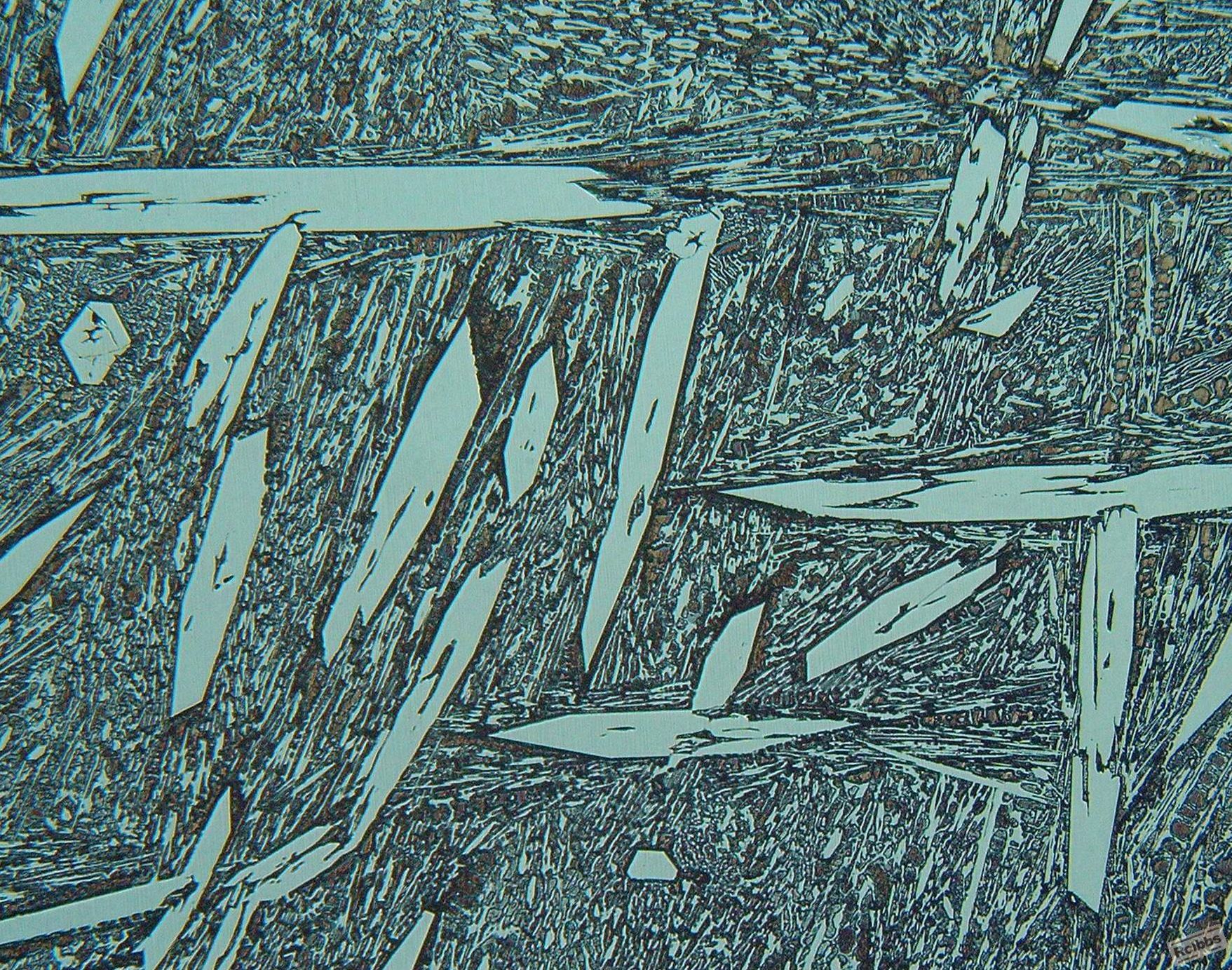

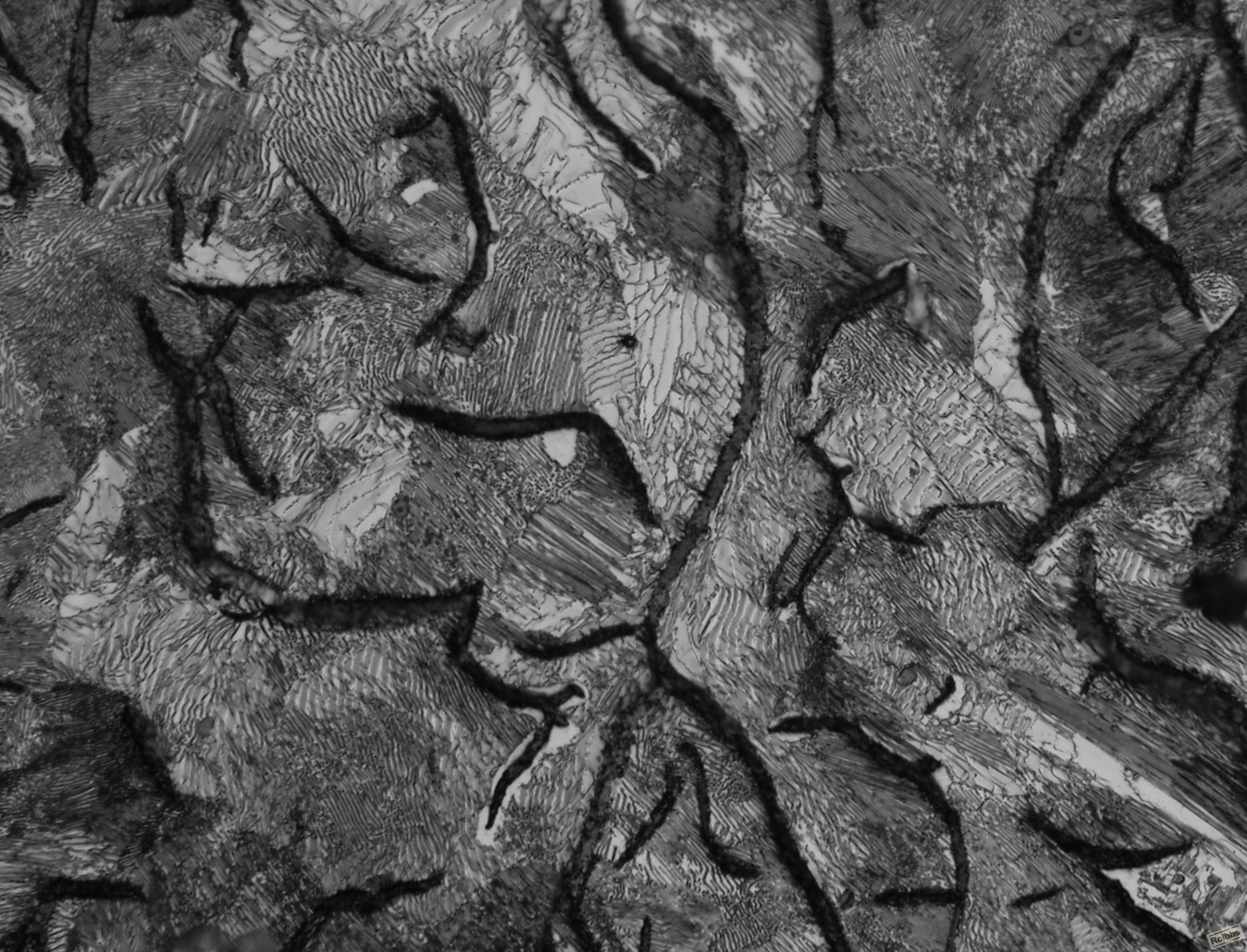

我可以给您推荐一款德国leica的设备,正置金相显微镜DM2500。观察方法明场,暗场,偏光。放大倍数到1000倍足够用了,装一个300万左右的摄像头,加一套金相软件就可以完成您的金相检验工作了。这套东西大概含税25万左右。我是半年前刚刚买了一台,用的效果还不错。所以推荐给您了。发一张照片给您参考。
