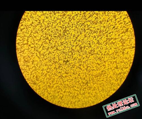

20crmnti材料正火后晶粒度检测,用4%硝酸酒精就行了吗,晶粒度是按铁素体网块状还是按珠光体体积对比

制样方法不对,晶界都腐蚀不出来

抛光状态下用60℃的饱和苦味酸水溶液加上2-3滴的白猫洗洁精腐蚀约2分钟,我以前是这样的,现在苦味酸买不到就没做过了;

从新抛光再腐蚀一下。

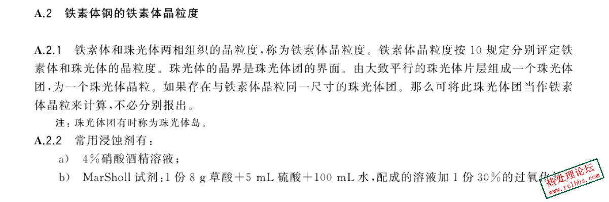

dzkyx1314 发表于 2024-2-28 08:08
看看晶粒度标准,里面有说明的。正常情况这种正火状态下都是以优势组织做为评定的。
这个标准还真让我震惊,不知是编写不严谨,还是水平就那样
首先关于铁素钢百度了下,发现是指铁素体不锈钢的简称。
其次不锈钢用那些腐蚀剂可以?
再次那些概念,我以16年的功力能没读懂。

正火后组织好像就是这样的啊,标准图也是这样的图,我深腐蚀后能看到铁素体网状块,能按这个评级吗

正火组织按GB/T 13320即可。你用了草酸或替代剂做了,自然明白晶粒度的差异。

这个按GB/T 6394评级不行吗?比较图谱或者用截点法做

要求就是按6394评级啊,主要没有专用腐蚀剂,上次看到有人说正火后可以用百分之4硝酸酒精腐蚀,看铁素体来评级晶粒度

苦味酸是做原始奥氏体晶粒度的,正火组织用4%硝酸酒精腐蚀就行,这个标准的评级图谱是个单独的图谱,不在标准附录里。比较系列1的图谱评级,或者有金相分析软件的话可以做截点法。

珠光体+铁素体状态是腐蚀不出晶界的。正火得到珠光体和铁素体,是为了下一步加热时得到更细的奥氏体做准备。GBT6394的附录A有相应的奥氏体晶粒度显示方法,照着那个就行了。不过记得和客户对标,不同的方法做出来还是有点差异的。至于苦味酸,确实不好搞。我现在用的是湖北金诺(JN)的显示剂,用着还行。
