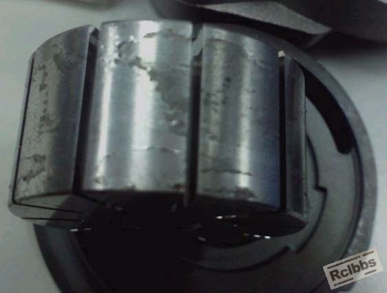

如图的产品是某种叶片泵的转子,采用的材料是Gcr15轴承钢,要求淬火硬度60-62,公司选用的供应商使用的是有保护气体的淬火炉,理论应该是有惰性气体保护进行热处理。
但这个不良的情况个人感觉象是氧化皮,如下图中,外表面有类似脱皮的现象,公司是做机加的,对热处理确实不大清楚,想请教下各位有经验的帮忙分析分析,非常感谢。
补充一句:检查硬度是合格,现在正在送金相分析。

从照片上看:工件没有达到真空炉的光亮热处理的要求。

至今还未发现原因 求大家帮助 谢谢了

热处理前是否进行清洗。还有回火前进行怎样处理
