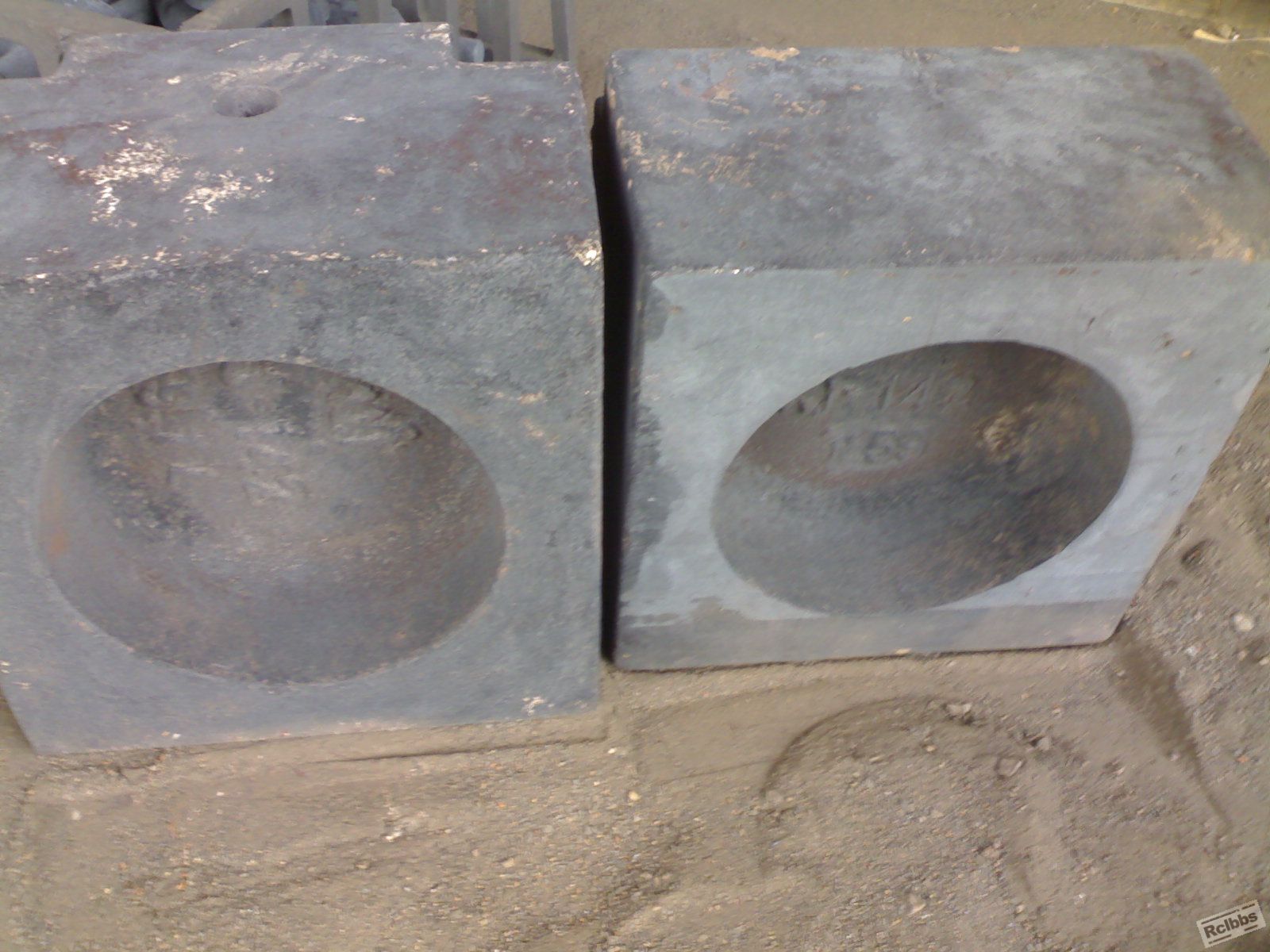

第一幅为产品图(左为正常,右为裂纹): 锻模外形,左边为正常,右为裂纹.jpg

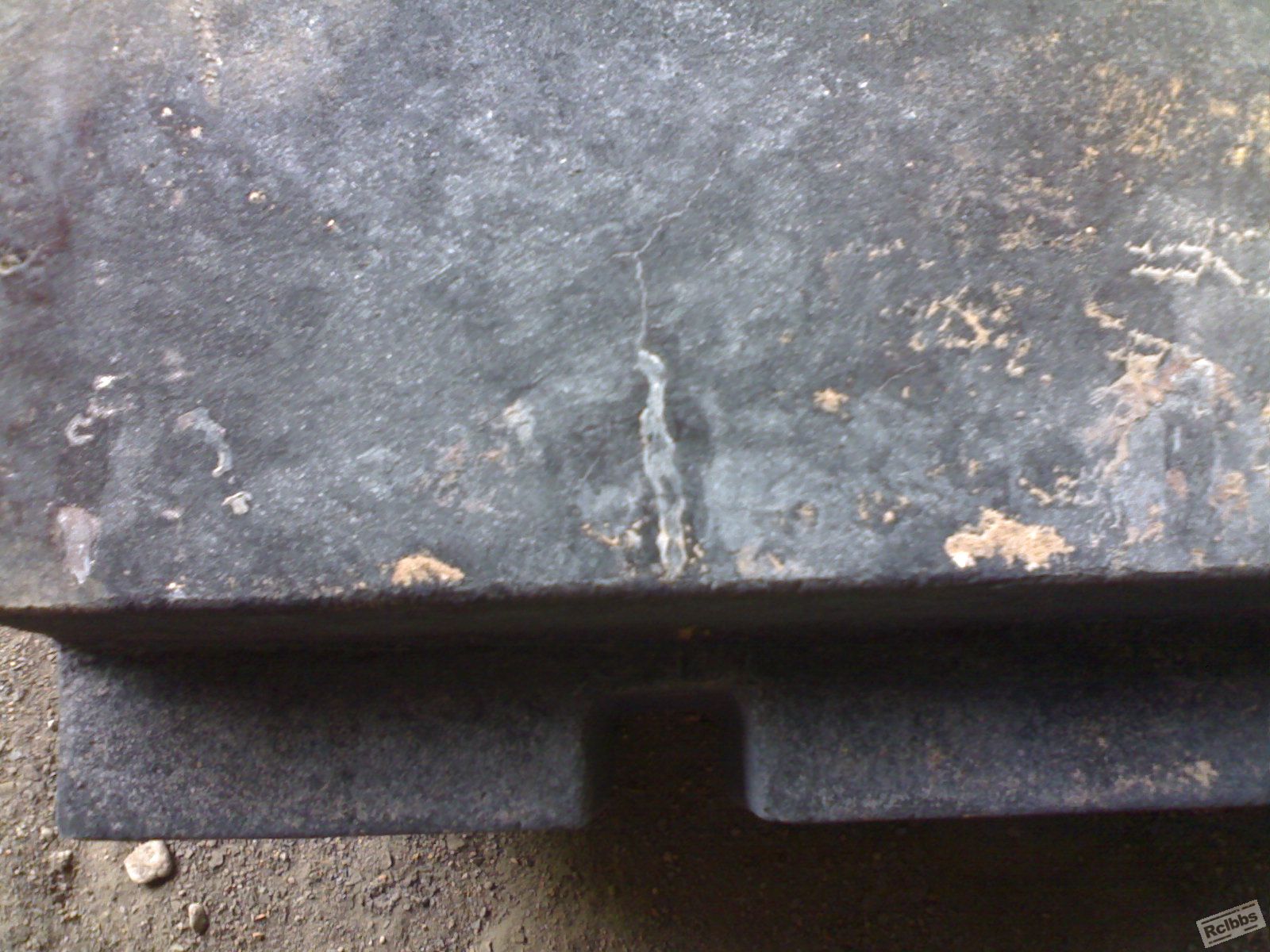

第二幅为:侧面裂纹图 侧面裂纹.jpg

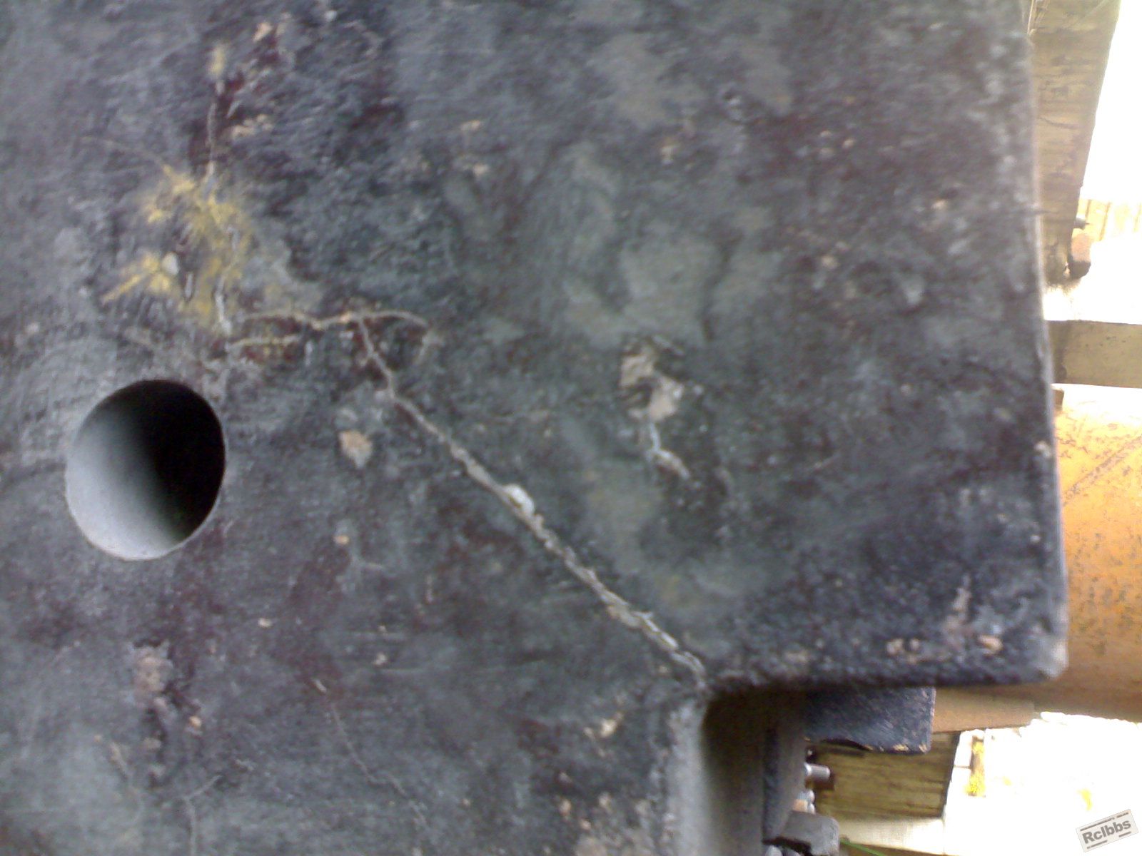

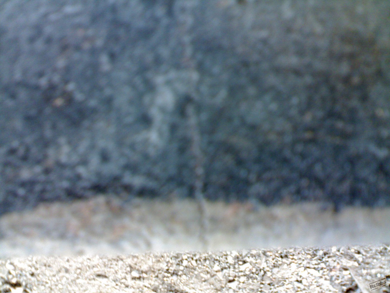

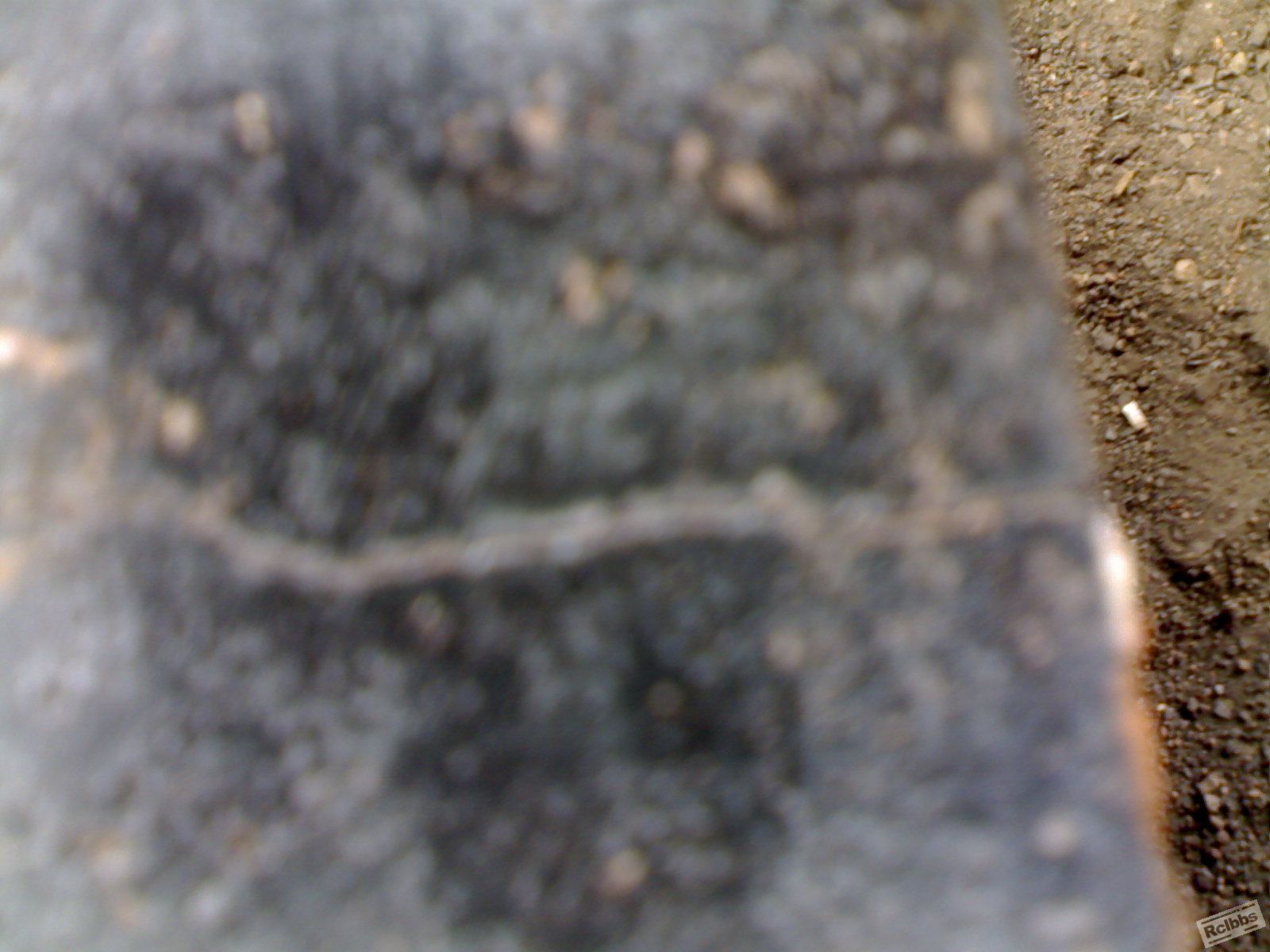

   第三幅为:边角裂纹图 边角裂纹.jpg 。。。。。第四幅为:平面裂纹一 平面裂纹一.jpg 。。。第五幅为:平面裂纹二 平面裂纹二.jpg 烦请同仁分析一下是何原因引起的?
发表于 2010-5-31 21:27:17 | 显示全部楼层
铸造过程怎么样?
签到天数: 120 天
