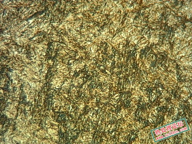

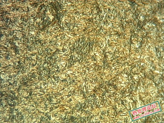

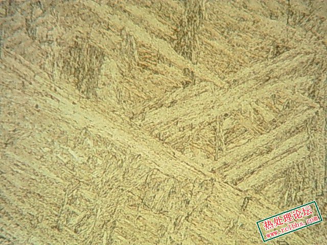

20CrMnTiH渗碳淬火后发现表面芯部组织粗大,腐蚀后呈鱼磷状,化学成分检测合格,正火组织也都正常,现在不知道是什么原因导致组织粗大
表面500倍
表面500倍
芯部500倍
芯部500倍

优先考虑热处理条件适合性,渗碳温度,保温时间是否恰当。
①如果以往生产时未出现类似情况都是合格的,这次是突然发生的。可以考虑热电偶失效。或程控器程序出错。
②如果这是你的首次试生产结果,可以进行条件调整,降低渗碳温度,缩短时间。
③你可以做一下结晶粒度,
你可以把生产过程的条件贴出来,以便各大神帮你分析。

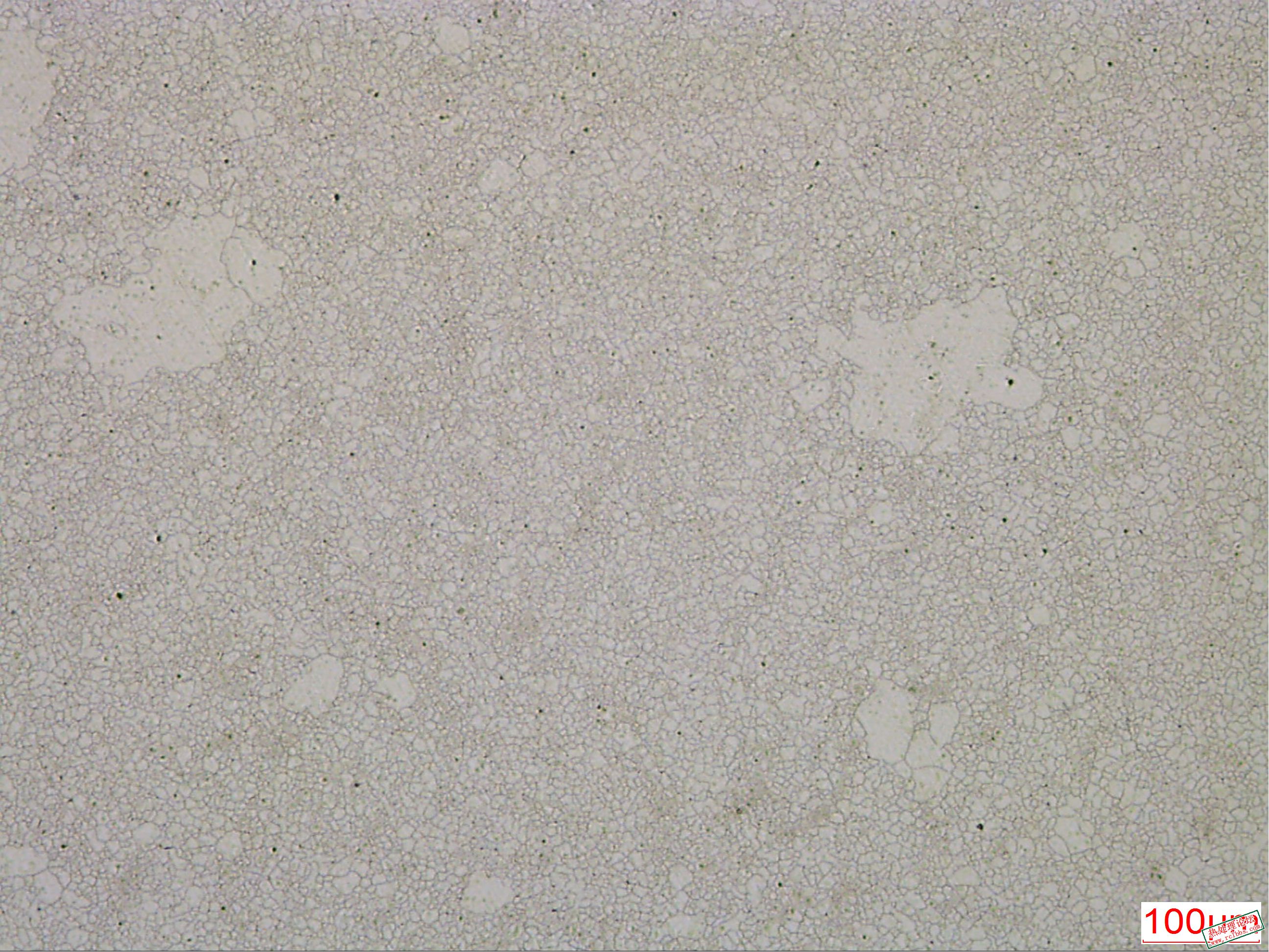

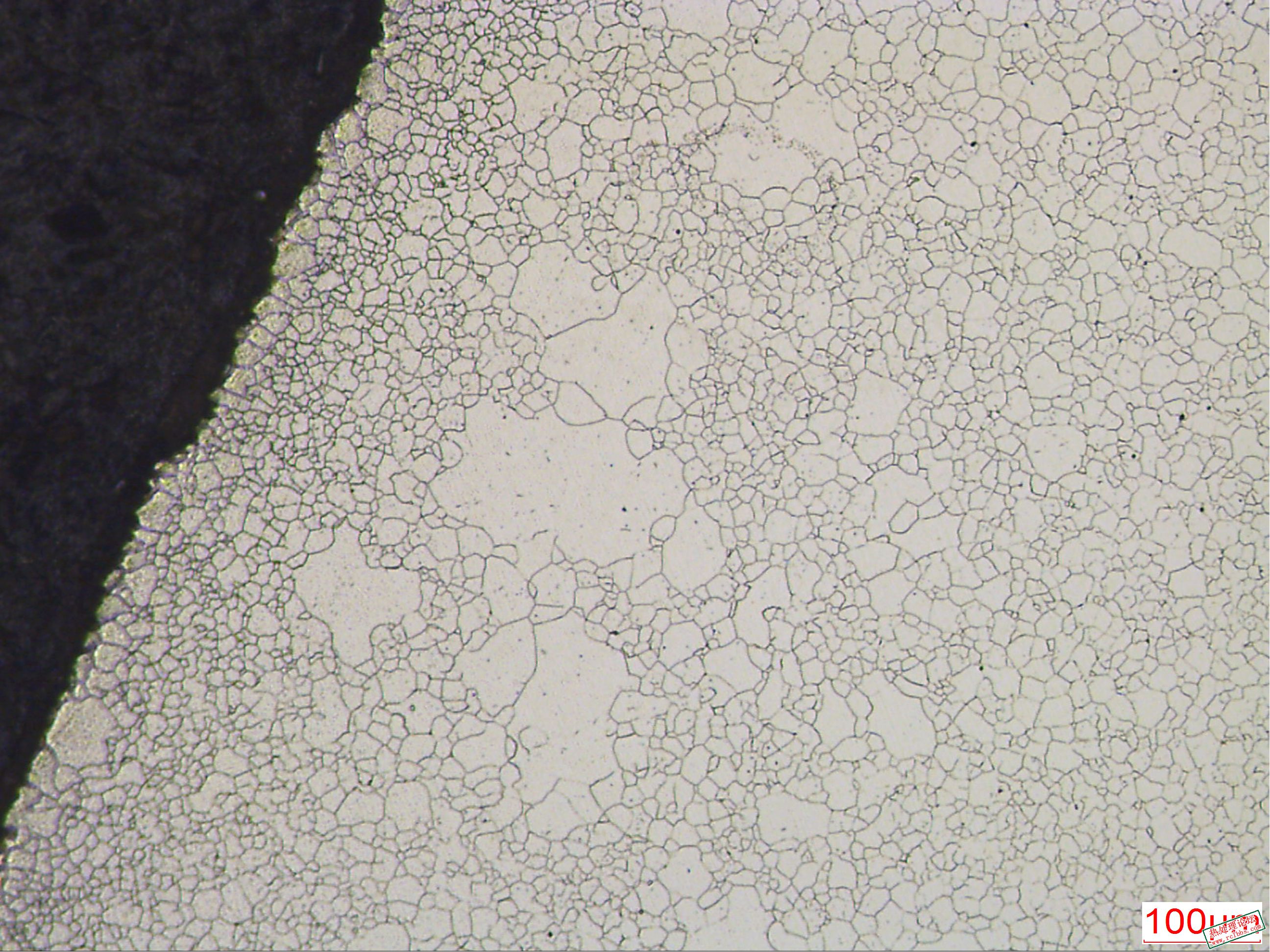

建议你做一下晶界侵蚀,推测心部的粗大组织应该是混晶所致。

表面组织没有发现粗大,芯部粗大,基本上都是和组织遗传有点关系,正火组织合格渗碳也会混晶和粗晶,最主要的还是正火的工艺规范是否合理,通常情况正火温度都需要高于渗碳温度,如果用的低温正火做合格的组织,那就没有啥意义了。

使用晶粒度侵蚀剂侵蚀(淘宝上有卖),如果有苦味酸,自己配也可以。
实际上,想把渗碳产品做好,看晶粒度可以更全面,表面晶粒度可以更准确的表征马氏体的级别,特别在表面碳浓度偏低的情况下。

这一个材料炉号渗碳淬火后表面芯部组织都是比较粗大的,其它的材料炉号不一样,做出来又是合格的。

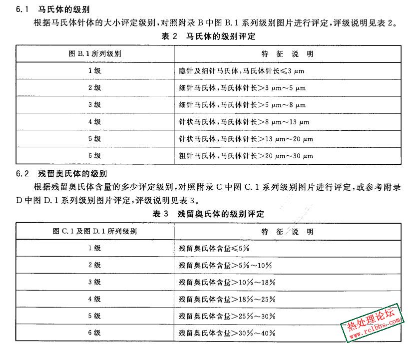

表面也是粗大的,客户要求表面马氏体残奥1-3级
签到天数: 319 天
发表于 2024-3-1 16:09:00 | 显示全部楼层
三级的国家标准图片有吗?拿出来在此比较一下就清楚了。

测马氏体针长啊,好像针长有标准

这是明显的混晶,晶粒度出现了问题。
建议你们把本质晶粒度检测加入控制。

马氏体1~3级的要求,渗碳后直接淬火基本上是做不到的,5~8μm的针长,对应的晶粒度要在11级(11级晶粒的平均尺寸是7.8μm),相像一下吧,直接淬火能做到?

马氏体1-3级这个要求很高了,实际上一次淬火基本上做不到的。
