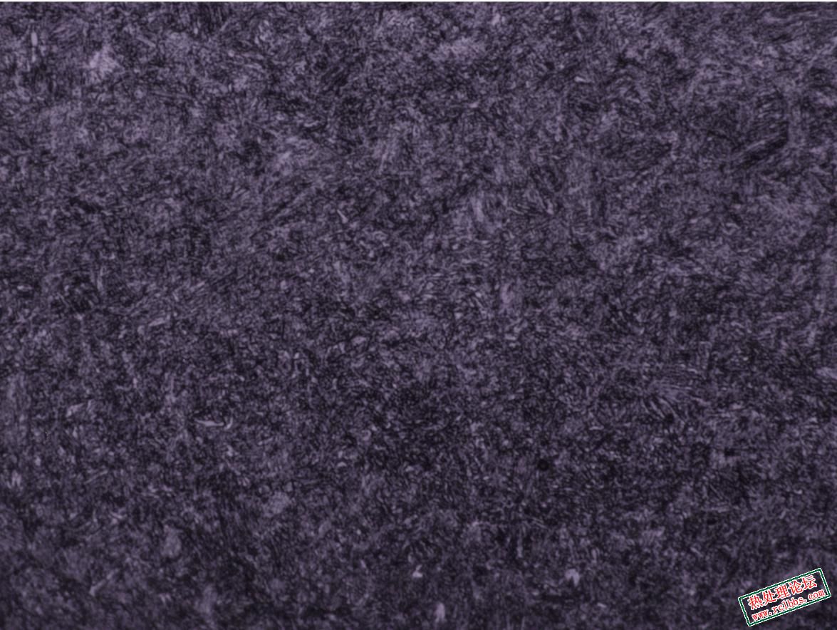

请问大家,这渗碳淬火组织正常吗?

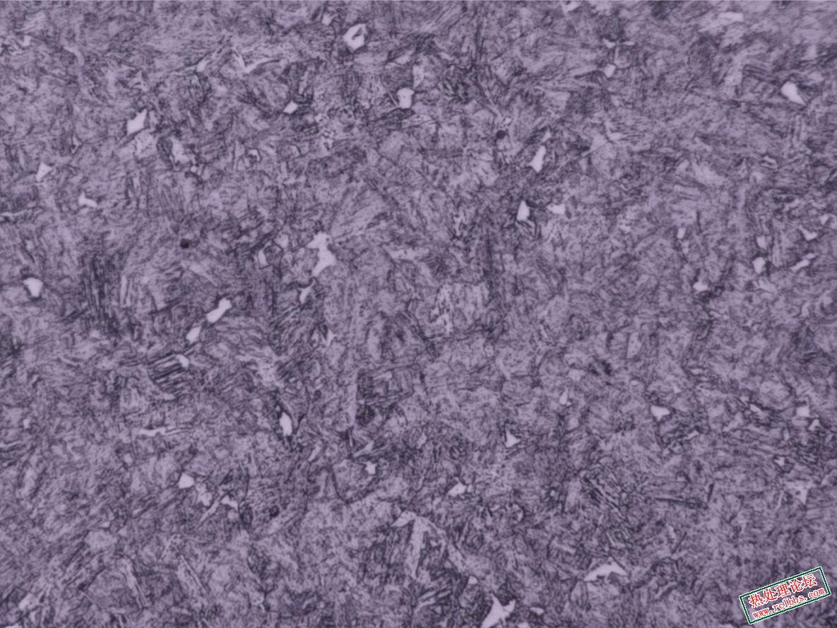

芯部少量铁素体一般要求不高的产品也能够满足了,看表面残奥很少,应该是渗碳空冷二次加热工艺或者深冷了吧

这个是本体上的还是试样,试样是齿形试样还是圆棒试样,大小是怎么样的,如果是小的试样,那可能是出炉淬火的时候,试样进油槽的时候本身温度就比本体要低一些,这样也会造成芯部铁素体的出现

推测此产品是采用渗碳后缓冷再重新加热淬火的工艺,心部铁素体在缓冷过程中析出,重新淬火时由于加热温度较低和时间较短而未完全溶解。
关于渗碳检测,建议先把相关检测标准弄懂,一个是:GB/T  25744-2010,另一个是GB/T  9450—2005  前者是有关组织的,后者是有关硬化层深度的。目前的渗碳热处理,很少有检测渗碳层深度的,取而代之的概念是“淬火硬化层深度”。

心部应当是板条马氏体,现在是有些铁素体析出,说明冷却速度太慢。

因为,心部硬度是淬火时形成的,而低温回火不会对心部硬度有实质性影响。而30~36HRC说明冷却不足,一般是40HRC 。

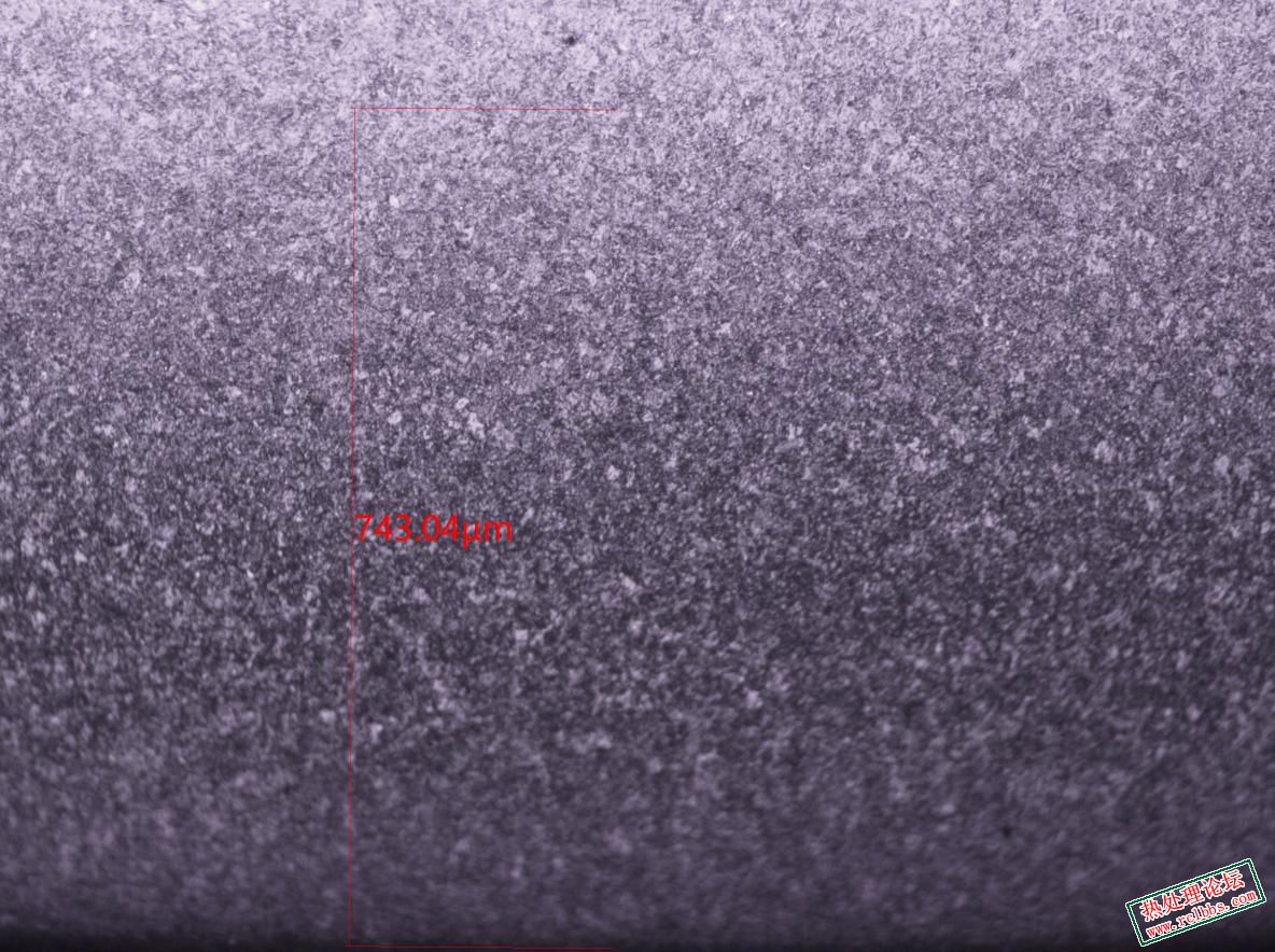

用的洛氏硬度计测的,层深是0.74,不知道测得对不对,也不太明白层深的意思,第一次接触渗碳淬火件

那些白色亮块是铁素体吗?我以为是残奥

芯部是不是还有贝氏体啊?

检测层深应该用维氏硬度计检测,HV550是最低值,这里就是层深的开始。

那我这测的肯定不对了,我看的是组织大概分界位置,层深是根据硬度判断的吗?
签到天数: 314 天
发表于 2024-3-2 09:24:38 | 显示全部楼层
渗碳层深是渗碳后金相检测法检测

不可能是残奥,残奥不可能有这样清晰的轮廓。

要用维氏硬度计,每隔0.1打一个硬度值,接近心部硬度时作为计数点,得到的才是渗碳深度。也可以根据国家标准或其他国家甚至客户确定的标准确定。

你用维氏打表面进去0.1的位置看看,硬度有多少。就大概知道问题在哪里了

冷速不够啊,心部铁素体无疑

圆棒式样,直径26,挺小的
